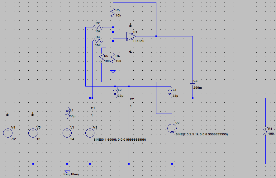

ich versuche mal mein Problem zu schildern.
Ich habe eine 24V Versorgung (V1) auf dieser ist ein Signal (V3) mit
6,5MHz aufmoduliert bzw. per Kapazität eingekoppelt.
Mittels einer Platine möchte ich per µC (DDC) ein 1 KHz-Signal (V2)
hinzufügen.
Dabei bin ich folgenden Weg gegangen. Habe eine Eingangs- und
Ausgangsdrossel auf die "Platine" geplant --> zwischen den Drosseln
sollten nun ca. 24Volt ohne Signal sein.
Per OPV have ich die Differenz des 24V-Signals, des 24V+6.5MHz Signal
und des 1Khz-Signal gebildet.
Am Ausgang kommen beide Signale wie gewünscht heraus.
Nun kommt mein Problem:
Dieses Signal wollte ich nach der Ausgangsdrossel wieder per Kapazität
einkoppeln. Die Simalation zeigt aber, dass das Signal komplett
einbricht.
Habe es schon mit einen Emitterfolger versucht.
Kann mir hier jemand weiter helfen?
Danke

Mach die Widerstände zehnmal niederohmiger und füge jeweils einen C vor
R2 und R3 ein. Außerdem ist 1 Farad völlig unrealistisch.
Außerdem trägt man in LTspice bei den Quellen im Feld "Ncycles" gar
nichts ein, also den Eintrag weglassen. Hau weg die ganzen 99999999.
Gast #3617330
Hallo, das Problem ist dass bei 1kHz die Spulen nicht wirken und somit
die 24V Quelle das 1kHz Signal "absorbiert".
Die Induktivität müsste viel größer sein, sonst klappt das nicht.

Danke für die Antworten,
@HelmutS - habe die Ncycles entfernt ...
@Martin - ich glaub das mit den Spulen war des Rätsels Lösung, das
6,5MHz-Signal wird zwar ein bisschen gedämpft, aber das kriegt man über
die Widerstandswerte bestimmt "glatt gezogen".
