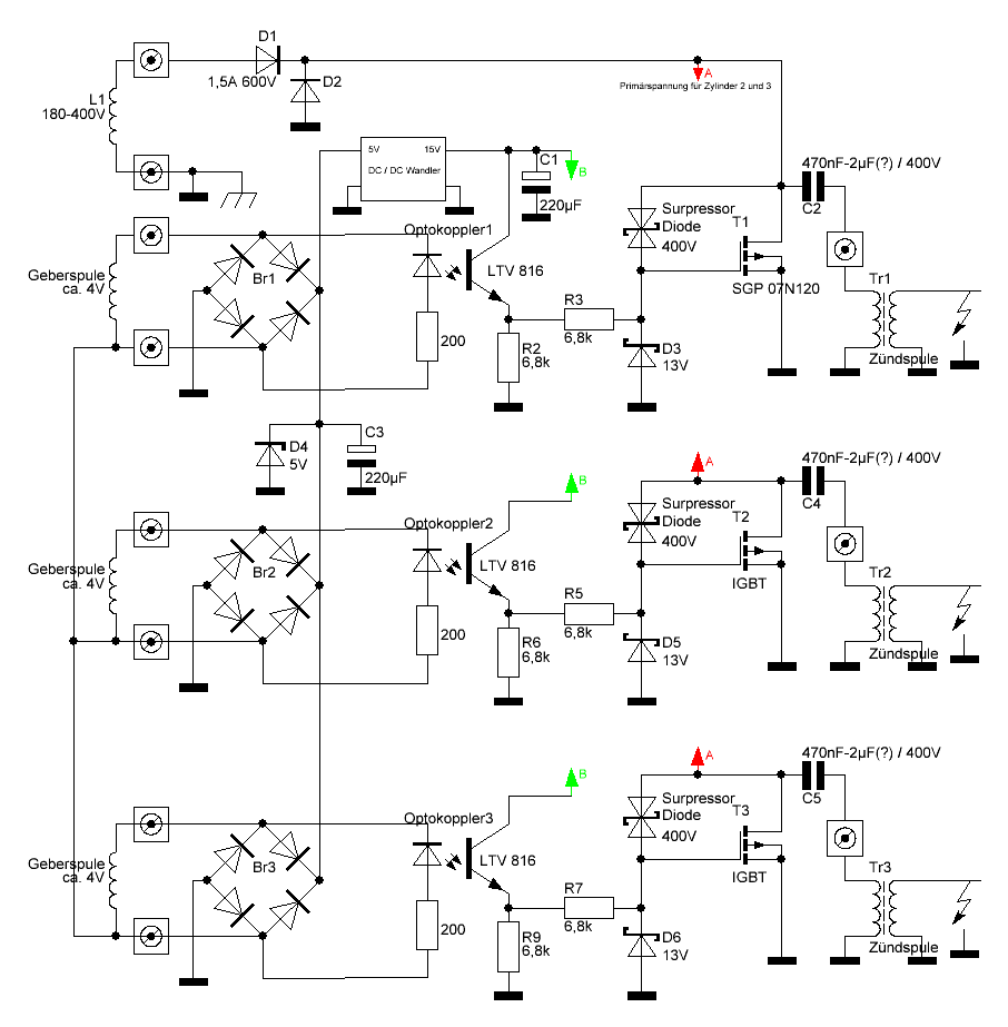

von R. T. (rt70)
Hallo!
Es handelt sich hier um einen 3 Zylinder Bootsmotor, bei dem die CDI das
zeitliche gesegnet hat und ein Ersatzteil zu teuer wird.
Zum Plan:
Es gibt so schöne IGBT´s die den Anforderungen voll entsprechen aber
keine Schaltungen dafür - zumindest nicht für CDI´s sondern nur für
12V...
Am Motor verbaut:
- 3 Geberspulen im Stern, die je ca. 4V liefern (sollen)
- 1 Erregerspule mit 2 Anschlüssen, die 180 - 400V liefern (soll)
Anbei mein Entwurf...
Was meint Ihr dazu?
von ArnoR (Gast)
R. T. schrieb:
> Was meint Ihr dazu?
Frag lieber nicht.
R5, R17 und R21 sind überflüssig, finde selbst raus warum. Weiterhin
willst du die IGBT mit lächerlichen ca. 3V einschalten, naja. Und das
Ausschalten zieht sich dann solange hin, bis der nächste Impuls kommt,
d.h. die gehen gar nicht aus.
von R. T. (rt70)
Hallo AmoR!
Zitat: "R5, R17 und R21 sind überflüssig"
Stimmt. Entladung des Gate erfolgt ja auch über R3/R14.
Danke!
Wie kommst Du auf 3V? 4V~ Eingang -> Graetz = 5,6V. Kommen also ~5V am
Gate an!?
Der
SGP 07N120: IGBT TO-220 1200V 16,5A 125 W
ist mit Uge(th) = 3 V angegeben...
http://www.reichelt.de/IGBTs/SGP-07N120/3/index.html?&ACTION=3&LA=2&ARTICLE=90413&GROUPID=2888&artnr=SGP+07N120
Zitat: "Und das Ausschalten zieht sich dann solange hin, bis der nächste
Impuls kommt"
Bei 7000 rpm bin ich bei ca. 60Hz. (2 Takter ohne Verteiler)
Der IGBT hat:
Short circuit withstand time – 10 μs
Input capacitance: 720pF
Sollte das nicht reichen zum öffnen / zünden?
von Pink S. (pinkshell)
R. T. schrieb:
> Der
Ja für 350µA Kollektorstrom. Für ein paar Ampere braucht man eher 7V.
Vielleicht gibt's da ja noch ein Bordnetz, damit spart man sich die
ganzen Gleichrichter, und 12 Volt reicht dicke für die Gates.
Notfalls auch mit einer Kaskade die Spannung verdoppeln. Braucht ja
nicht viel Strom.
Bleibt noch die Frage, warum nicht eine gleichgerichtete Spannung für
alle 3 Gates ausreicht.
von Tobi (Gast)
Wie schauts mit Diodenstrecken aus, die dir noch einen Spannungsabfall
erzeugen?
von R. T. (rt70)
Seite 2 im Datasheet steht aber:
Collector-emitter saturation voltage: VGE = 15V, IC=8A - Typ. 3.1V max.
3.6V
Habe ich da was falsch verstanden?
von Dieselwolf (Gast)
Dann guck mal, wo der Anschluß A hinter D2 und D5 hinführt....
von hinz (Gast)
> Gate an!?
Du hast ja tolle Dioden, so ganz ohne Flussspannung.
> Der
Ja, da fängt er gerade an ein kleines bischen zu leiten.
Schau mal auf Seite 5 des Datenblatts.
Aber IGBTs sind da eh nicht sinnvoll, nimm Thyristoren, ganz ohne
Graetzbrücke und Optokoppler.
von ArnoR (Gast)
> Gate an!?
Von den 5,6V darfst du 2Uf abziehen, macht 4,2V und dann nochmal die Ube
vom Optokoppler-Transistor, macht dann 3,5V am Emitter.
Die Ausschaltzeitkonstante ist Cin*(R3+R14), Wobei Cin die wirksame
Eingangskapazität ist und nicht irgendein Wert im DB.
RT fragte:
>3.6V
Das ist die Sättigungsspannung, die zwischen Kollektor und Emitter
abfällt,
nicht die Spannung zuwischen Gate und Emitter, um ihn "voll aufzumachen"
von R. T. (rt70)
Zitat: "Das ist die Sättigungsspannung, die zwischen Kollektor und
Emitter
abfällt"
Stimmt! Entschuldigung! Hast recht!
Gate-emitter threshold voltage: Typ 4V bei Ic 350µA
und bei 20A sollten es schon Vge=9V sein :-(
Vielen Dank für Deine Erklärungen!

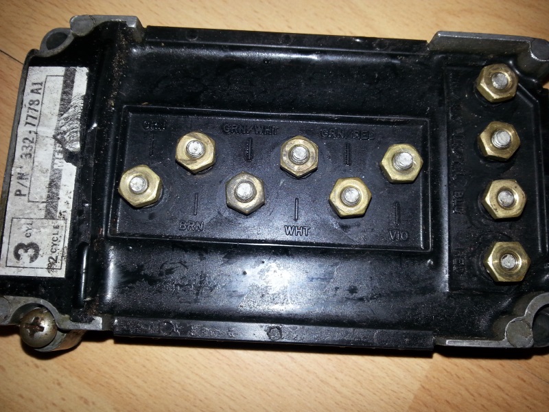

von Seefahrt (Gast)
Bau das Ding lieber so auf, wie das Original war. Also mit Thyristoren
statt IGBTs. Das hat 40 Jahre lang so funktioniert und wird es auch
weiterhin tun.
Ich hatte mal eine CDI aus einem 70PS Dreizylinder-Zweitakter Fabrikat
Evinrude repariert. Da war nur der Ladekondensator (also das, was ein
Deinem Schaltplan C1/C3/C5 ist) defekt. Ich glaube, mich an 1µF / 450V
erinnern zu können. War aber nur ein C, nicht drei. Die
Zündladespule (bei Dir L2) hat genug Dampf, den wieder aufzuladen, bis
der nächste Zylinder an der Reihe ist. Der Rest (Thyristoren) war in
Ordnung. Das "Entgießen" der Schaltung vor der Reparatur war aber
einigermaßen mühselig. Im Backofen auf 150° erhitzen und die dann
weichgewordene Vergußmasse mit dem Schraubenzier rauspulen.
Viel Erfolg! Die Zündungen als Ersatzteile sind wirklich grässlich
teuer...

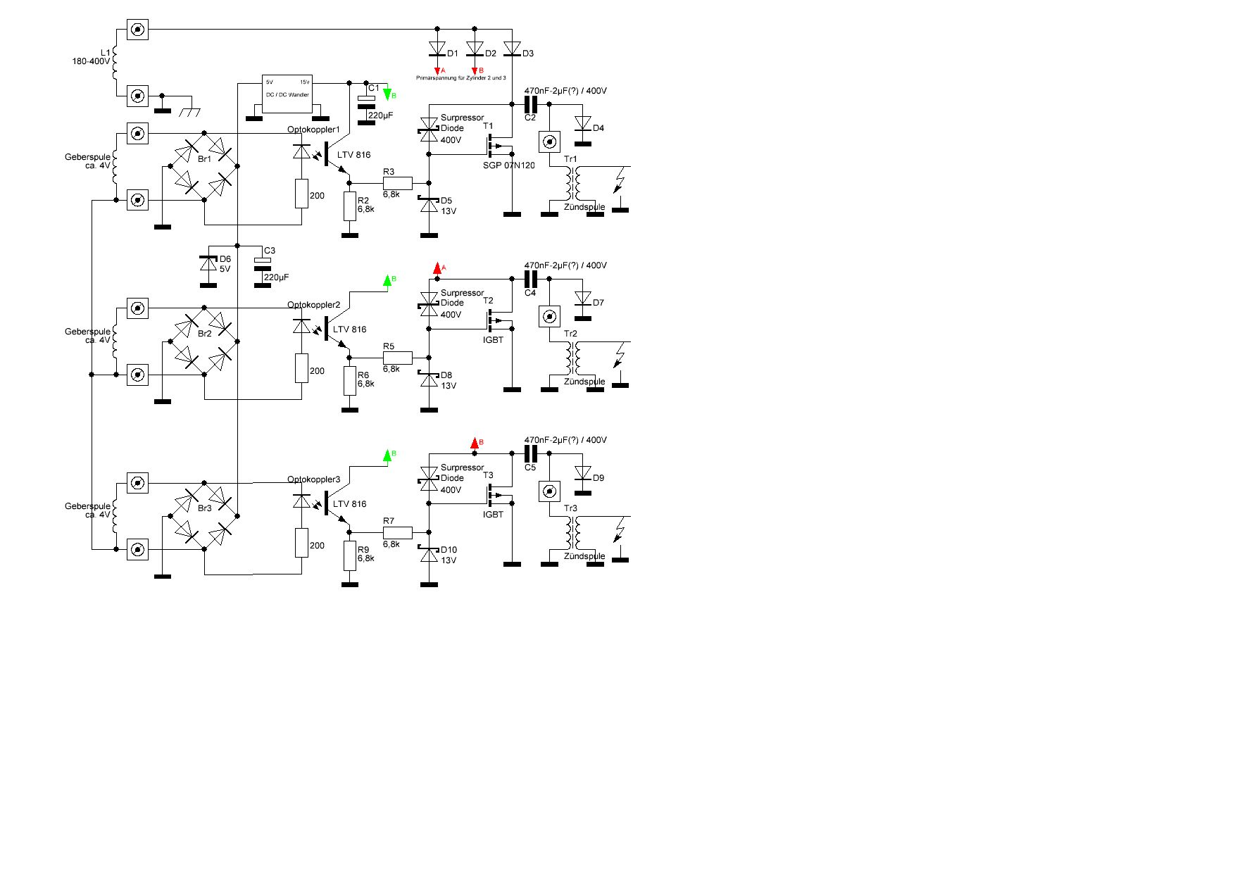

von R. T. (rt70)
Hier nun überarbeitet...
THEORETISCH könnte man R3, D3, R5, D5 und R7, D7 weglassen (denke ich)
Die übernehmen "nur" Schutzfunktionen für den Fall des Falles (IGBT
stirbt oder Überspannung irgendwo her)
Ich hoffe, ich habe an alle Bedenken von Euch gedacht!?

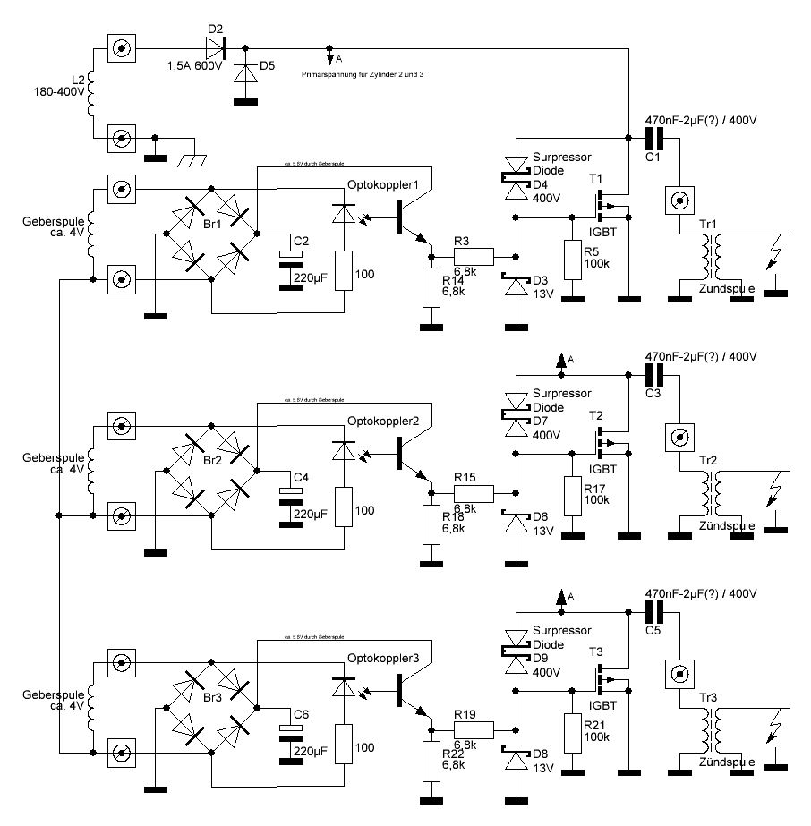

von Rolle (Gast)
die CDI-Zündungen sind einfacher aufgebaut wie man denkt. IGBTs sind da
eher Kontraproduktiv, der Thyristor ist da das Mittel der Wahl. IGBTs
werden eher für Autozündungen verwendet (Bosch hat da ganz nette Sachen
die sogar den Strom selbsttätig begrenzen wenn die Dwellzeit zu lange
ist) bei denen die Zündspule noch einen dicken Eisenkern hat. Diese
Zündspulen funktionieren komplett anderst im gegensatz zu einer CDI. Bei
den "dicken" Zündspulen wird über die Primärwicklung ein Magnetfeld im
Kern aufgebaut, gezündet wird wie früher bei der Kontaktzündung in dem
der Primärstrom schnell unterbrochen wird. Da sind IGBTs gut dafür, da
hoher Strom und hohe Induktionsspannung auftreten. Weiterhin kann man ja
einen Thyristor nicht so ohne weiteres ausschalten wenn sein Haltestrom
nicht unterschritten wird...
Die "Zündspule" in einer CDI ist eher ein Zündübertrager, es findet
keine magnetische Energiespeicherung im Spulenkern statt. Die benötigte
Zündenergie wartet im Kondensator bis der Thyristor sie raus lässt....
Im Anhang mal ein Bild einer einfachen CDI, wie sie zu Tausenden in Zwei
oder Viertaktmotoren in Motorrollern oder sonstigen Kleinverbrennern
verwendet wird. Die Hochvoltladeanker haben genug Dampf um den
Kondensator schnell genug wieder nachzuladen bevor der nächste Topf dran
ist. Drehzahltechnisch fliegt dir eher der Motor auseinander als das die
CDI nicht mehr schneller Zünden kann. (Genug Zündspannung vom
Hochvoltladeanker vorausgesetzt...)
Eine gute Seite ist www.transmic.net Da gibts auch DC-CDIs mit
Schaltplänen. Davon hab ich auch schon einiges abgewandelt und
nachgebaut. Meine alte Vespa fährt z.B. mit dem Piaggio nachbau im
Anhang seit 2 Jahren wunderbar (und ich jeden Tag zur Arbeit damit)
www.motelek.net ist auch sehr gut, da gibts sehr viel Hintergrundwissen
zu der CDI Technik. Da hab ich auch das Bild im Anhang her.

Die Brückengleichrichter in Deiner Schaltung sind übrigens grober
Quatsch. Die Geberspulen sind nur für das Timing der Zündung gedacht,
ich vermute, da lässt sich nicht nennenswert Leistung entnehmen. Wenn Du
schon unbedingt eine Hilfsspannung brauchst (die originale
Thyristorschaltung kam ohne aus!), dann leite sie doch mit einem
Buck-Converter aus dem Zündladekreis ab.
Im übrigen würde ich schon deswegen möglichst nahe an der
Originalschaltung bleiben, weil die nämlich erprobt ist. Auf hoher See
(oder schon auf einem größeren See) mit einem einmotorigen Boot ist ein
Zündungsausfall nämlich irgendwo zwischen "großer Mist" und "echter
Seenot"! Nicht umsonst haben diese Knatterpötte (wie übrigens auch
Flugzeuge) keine batterieabhängige Spulenzündung wie ein Auto /
Motorrad, sondern Magnetzündung. Wenn er mal läuft, läuft er...
Und noch was, wenn Du den Motor schon auseinander hast: Bau die Vergaser
ab und schaue Dir die Flatterventile genau an. Die dürfen keinerlei
Risse haben und alle Schrauben müssen fest sein, sonst saugt der Motor
nämlich irgendwann Metallteile an und verwandelt sich in teuren Schrott.
Die Befürchtung habe ich auch :-( Kommt auf einen Versuch an.
50mA DC/DC Konverter und 10-15mA Optokoppler ~ 65mA
Ob die das her geben? Ich weiß es nicht! Testen!
Zündungsausfall:
Ärgerlich ja, aber nicht sooo tragisch, da ich mit dem Boot eher um die
Ecke fahre und ankere. Das geknatter auf Dauer geht einem auf die
Nerven.
Notfalls tut´s auch ein Paddel für den Rückweg.

Seefahrt schrieb:
> Das geht aber nur bei der alten Baureihe der CDI mit Alugehäuse. Die
> neuen stecken in einem "Plastikbecher", der vermutlich bei der
> Temperatur, bei der das Gießharz weich wird, ebenfalls die Form
> verliert.
Anbei ein Bild meiner CDI. Was passiert mit den Schrauben in der Mitte
beim "pulen"?
von R.T. (Gast)
Axel R. schrieb:
> Die Geberspulen erzeugen "Drehstrom" im weitseten Sinne. Da muss man
> nicht mit zwölf Dioden ran und das dann "irgentwie" parallel schalten...
> DAS lässt sich komfortabler gleichrichten, so wie in jeder
> Lichtmaschine.
Recht hast Du aber wie? Ich brauche ja noch die Impulse für den
Zündzeitpunkt. Die 12 Dioden sind ja nur 3 x 4pol. DIL Gehäuse...
Axel R. schrieb:
> Man kann auch einfach die Wechselspannung, die ja da raus kommt (kommt
> doch, oder?) mittels einer einfachen Dioden-Kondensator Kaskade etwas
> hochsetzen. Dafür braucht man keinen Step-up Boost extra kaufen. aber
> bequem ist's. Gibt es ja fertig.
...und spart Bauteile ;-) Verbrät aber Strom :-(
Axel R. schrieb:
> Du musst zusehen, das Du so wenig Bauteile, wie möglich verwendest. Das
> muss robust sein.
Und dann soll ich Kaskaden bauen?
> Da war nur ein Ladekondensator
Vorab: Da meine "Altfahrzeuge" allesamt Spulenzündungen haben, hab ich
mich mit dem Thema "CDI" noch nie intensiv auseinander gesetzt.
Jetzt zu dem, was mir auffiel:
Da drei Zündübertrager vorhanden sind, vermute ich, dass die Zylinder
mit 120° Versatz feuern sollen. (Also 0° - 120° -240°).
In der vorgestellten Schaltung feuern nach meinem Verständnis aber immer
alle drei Zündkreise gleichzeitig, da T1 bis T3 am Punkt "A" parallel
geschaltet sind.
Ist das wirklich so gewollt, oder übersehe ich etwas?
Grüße
Stefan
von hinz (Gast)
R.T. schrieb:
> Irgendwie hab ich´s noch nicht geschnallt:
Haben wir bemerkt.
> Wo ist der Vorteil von Thyristoren gegenüber den IGBT´s?
Deine Wickelgüter sind auf Thyristoren ausgelegt.
> Beide haben hohe Spannung und Strom.
Aber nicht gleichzeitig, man SOA.
> Der Vue von 2V spielt doch bei der
> CDI keine Rolle!? Ob ich 400V oder 398V habe macht hier keinen
> Unterschied!?
Zweifellos.
> Was spricht gegen den IGBT?
Die kompliziertere Gateansteuerung. Wenn die Spannung am Gate nicht
ausreichend schnell steigt, dann bist du ratzfatz ausserhalb der SOA,
und der IGBT im Halbleiterhimmel.
> Thyristoren werden z.B. TIC106D verbaut (5A/400V). Den IGBT, den ich
> verwenden will ist der SGP 07N120 (16,5A/1200V) für 1,80€.
> Innere Schutzschaltungen des IGBT hat doch auch Vorteile!?
Der Thyristor braucht die hier erst gar nicht.
von Dieter J. (fossi)
> geschaltet sind.
Da der Zündabstand 120° beträgt, sind mit großer Wahrscheinlichkeit auch
die 3 Geberspulen auf der Grundplatte im Abstand von 120° angeordnet.
Die Geberspulen liefern also das Triggersignal für die Optokoppler bzw.
den IGBT im Abstand von 120°.
Mit der Ladespule L2 (Primärspannung) wird für alle 3 Zündkreise ja nur
der Kondensator (C1, C3 und C5) aufgeladen, der dann bei entsprechendem
geschalteten IGBT sich über die entsprechende Zündspule entlädt ud somit
in der Sekundärwicklung der Zünspule für die nötige Zündspannung sorgt.
Nach meinem Verständnis ist das so vollkommen i.O.
von R. T. (rt70)
> geschaltet sind.
Verdammt! RICHTIG! Macht so keinen Sinn!!!! Muss ich wohl (oder übel)
noch eine Diode in Reihe schalten....
Immer noch nicht geschnallt?
Mit dem Anschluß A werden die Kondensatoren der 3 Zündstufen geladen und
sonst nichts.
Lies halt den vorhergehenden Beitrag!
Was willst Du mit den Dioden?
von R. T. (rt70)
> sonst nichts.
Ja, aber auch entladen!
Wenn z.B. T1 durchsteuert, "brückt" der auch T2 und T3!
Folglich werden C2 C4 und C5 zeitgleich entladen, da C-E von T1, T2 und
T3 dummerweise parallel geschaltet sind Masse -> A.
Somit funken alle 3 Zylinder gleichzeitig - und zwar alle 120°
---> Bye bye Motorchen -> war nett mit Dir :-O
Riesen Dank an Stefan Wagner!
Anbei Korrektur...
> beim "pulen"?
Die sitzen in einem "Klemmbrett", das unten Stifte hat, die in die
Platine eingelötet sind. Geht also im Ganzen mit raus.
R. T. schrieb:
> Der eine für niedrige Drehzahl, bis 1500Umdr und der andere bis
> Spitzendrehzahl. Wenn die Wicklung für die niedrige Drehzahl eine Macke
> hat, läuft er entweder gar nicht, oder z.B. erst ab einer gewissen
> Drehzahl."
In Deiner Schaltung sehe ich aber nur eine Ladespule. Besagter Evinrude
hatte auch nur eine aber Mercury kann hier natürlich anders konstruiert
sein. (Evinrude und Johnson sind praktisch identisch, Mercury geht in
Details andere Wege.)
