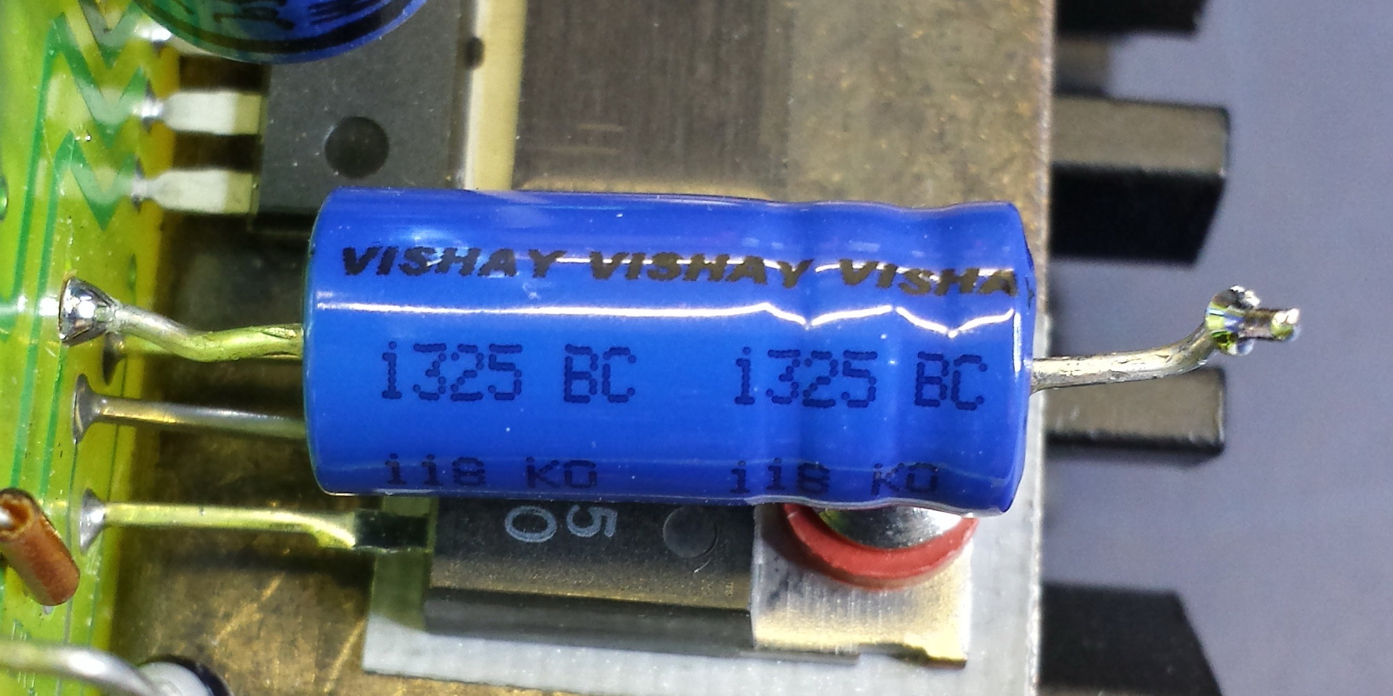

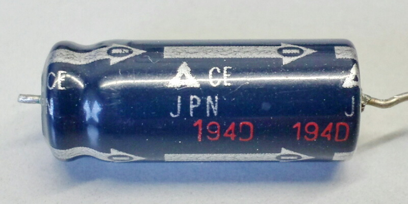

in einem Schaltnetzteil ist dieser Kondensator verbaut. Wir haben von
diesen Netzteilen ca. 50 Stück im Einsatz. Immer wieder geht dieser
Kondensator kaputt. Das Foto zeigt den original Kondensator so wie vom
Hersteller verbaut. Jetzt wollte ich mal wissen ob das was spezielles
ist.
Ok 105°Celsius, vermutlich LowESR, aber hat das HFS was zu bedeuten?

Danke für die Tipps bis dahin. Ich habe mal noch ein bisschen
gemessenen.
Die Temperatur dürfte das Kriterium sein warum die C#s nach 2-3 Jahren
versagen. Die Spannung ist mit Knapp 8 Volt nicht so ausschlaggebend.
Ich bin jetzt auf der Suche nach Vishay Kondensatoren (siehe Bild)
100µF
63/40V
85/125°C
AXIAL !
Wo kann ich die als Firma beziehen. Bin für jeden Tipp dankbar
