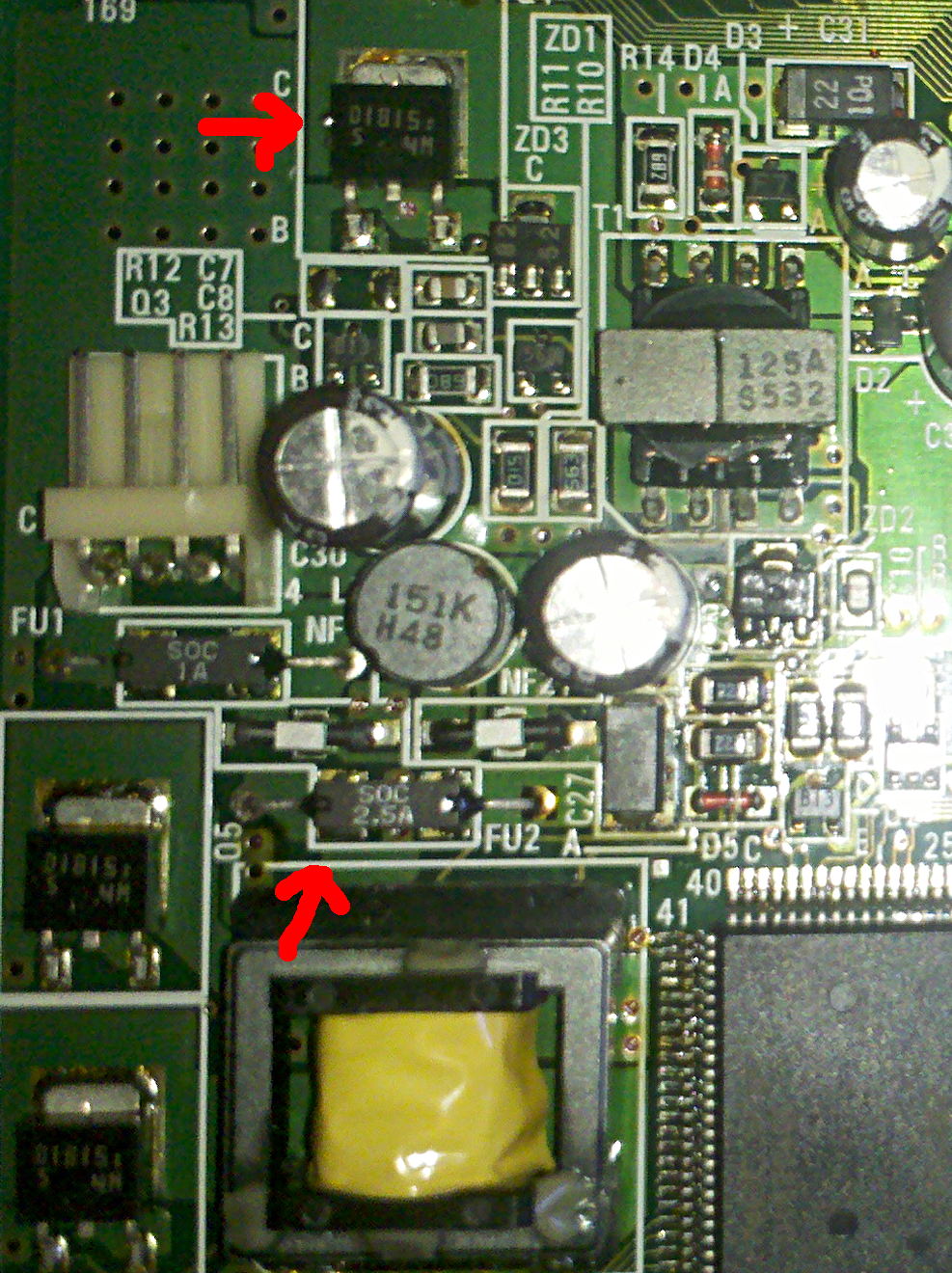

Hallo Leute,
es handelt sich hier um ein ziemlich fettes VFD (FM170GX40AA-100B von
NEC), welches zu einer Waage gehört. Davon sind zwei Stück verbaut, eins
vorne, eins hinten. Die haben der Reihe nach (1 Jahr Abstand) den Geist
aufgegeben.
Nun habe ich sie ausgebaut. Offenabr ist bei beiden die Sicherung FU2
(Pfeil) durch. Diese versorgt vermutlich den Trafo für die
Filamentspannung an.
Habe mal die Leistungstranistoren in der Umgebung durchgemessen. Der
oben (Pfeil) scheint mir verdächtig, da er mit C an der Sicherung liegt.
Ich kann zwar keinen Kurschluss messen, aber mein Diodenchecker zeigt
von C zu B in beide Richtungen eine Flußspannung von ca. 700mV an. Oder
hat das nichts zu bedeuten?
Wie geht man da am besten vor? Ich habe hier leider keine Sicherungen
zum Testen / Tauschen.
Die Sicherung mit einem nicht zu kleinen Widerstand erstezen und den
Strom messen?
