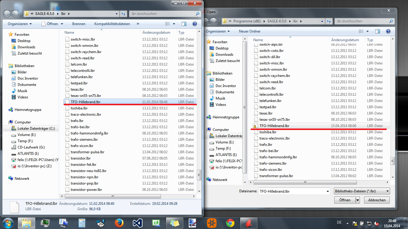

Ich habe ein kleines Problem mit Eagle 6.5:
Ich möchte meine selbst erstellte Bibliothek vom Notebook auf den Tower
kopieren.
Das Problem an der sache ist: wenn ich die Lib einfach kopiere, dann
habe ich eine Bibliothek mit dem änderungsdatum vom 11.02.14, die
eigentliche Bibliothek wurde heute jedoch zuletzt bearbeitet.
Falls es weiterhilft: im symbol der Bibliothek wird ein kleines Schloss
angezeigt. Kann mir jemand weiterhelfen?
Ich brauche die Lib nächmlich auch um (ich bin Schüler) damit auf meinem
Tower arbeiten zu können.
Du hast zwei Orte für Libraries:
1. im Eagle-Programmverzeichnis. Da sind die Sachen drin, die
mitgeliefert wurden. Du schreibst dort genau gar nicht rein. Überhaupt
nichts. Null. Windows schützt das Program Files Verzeichnis und leitet
Schreibzugriffe darauf auf ein Verzeichnis im User-Verzeichnis um.
2. im Eagle Benutzerverzeichnis. Das ist für Deine eigenen Sachen da.
Nur da arbeitest Du.
Ja, Win7 hat deinen Schreibzugriff aufs Programme-Verzeichnis
umgeleitet. Schau mal in
C:\Users\Username\AppData\Local\VirtualStore\Program Files
(Username durch deinen Benutzernamen ersetzen!)
dort findest du deine Lib wieder.
