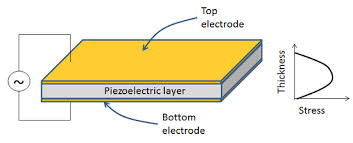

Ich habe eine Frage zu den physikalischen Vorgängen im Quarzfilter und
BAW-Filter.
Also meine Literaturrecherche ergab, dass oberhalb und unterhalb einer
Quarzscheibe jeweil eine Elekrode angebracht wird. Da der Quarzkristall
piezoelekrische Eigenschaften aufweißt.
Wird eine Wechselspannung angelegt, so wird der Quarz aufgrund des
piezoelektrischen Effekt in Schwingungen versetzt.
Durch die abwechselnde Auslenkung der einzelnen Atome ist am Ausgang
ebenfalls eine Wechselspannung abzugreifen.
Beim BAW-Filter ist der Aufbau Ähnlich. Auch hier ist ein
Piezoelektrischer Film zwischen zwei Elektroden platziert. Auch hier
wird eine externe Wechselsannung angelegt. Bei der richtigen Frequenz,
ist am Ausgang wieder eine Wechselspannung abgreifbar.Hier soll sich
eine akustische Welle im Bulk ausbreiten.
Wo ist jetzt genau der Unterschied zwischen den physikalischen
Mechanismus eines Quarzfilters und dem eines Bulk Acoustic Waves
Filters.
Vielen Dank schon einmal im Voraus!

Also die Unterschiedliche Funktionsweise von einem monolithischen
Quarzfilter und einem OFW-Filter (SAW Filter) ist mir bekannt. Hier
breiten sich die akustischen Wellen auf der Oberfläche des
Piezoelektrischen Materials aus. Charakteristisch ist die Fingerstruktur
auf der Oberfläche von den piezoelektrischen Material.
Bei einem BAW-Filer ( Bulk Acoustic Wave ) breiten sich die akustischen
Wellen aber im Bulk aus und nicht auf der Oberfläche....
Und ich verstehe jetzt nicht den Unterschied der Wirkungsmechanismen
eines Quarzfilters mit dem eines BAW-Filters ( Siehe Oben)
