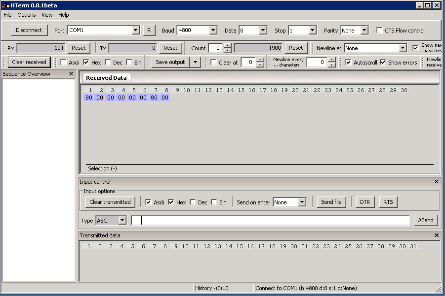

Guten Tag,
nachdem ich nunmehr eine Woche lang das ganze Internet durchforstet
habe, und mich in einer gedanklichen Sackgasse befinde, möchte ich das
Forum nutzen, um nach Hilfe zu suchen.
Mein Ziel ist es einen NEC M311W Beamer über die RS 232 Schnittstelle
von einem Atmega 8U2 aus Ein zu schalten. Dazu hätte der Beamer gerne
den HEX Code 02H 00H 00H 00H 00H 02H mit der Baudrate 9600Bd. Vom PC aus
habe ich das getestet mit Hterm -> funktioniert.
Auf dem Atmega habe ich die Lib von Peter Fleury etwas
angepasst,(||defined(_AVR_ATmega8U2_) habe ich dazu geschrieben)
sodass sie den Atmega 8u2 auch unterstützt. Meines erachtens nach
entspricht der 8U2 der Kategorie AT90USBxx. Ich kann mich aber auch
irren.
#elif defined(__AVR_AT90USB646__) || defined(__AVR_AT90USB1286__) || defined(__AVR_AT90USB647__) || defined(__AVR_AT90USB1287__)||defined(__AVR_ATmega8U2__)
 /* AT90USBxx with one USART */
 #define AT90USB_USART
 #define UART0_RECEIVE_INTERRUPT   USART1_RX_vect
 #define UART0_TRANSMIT_INTERRUPT  USART1_UDRE_vect
 #define UART0_STATUS   UCSR1A
 #define UART0_CONTROL  UCSR1B
 #define UART0_DATA     UDR1
 #define UART0_UDRIE    UDRIE1
Initialisiert wird der USART im Hauptprogramm so
  uart_init( UART_BAUD_SELECT(9600,F_CPU) );
  sei();
Und die uart_init ruft das auf:
   /* set baud rate */
    if ( baudrate & 0x8000 )
      UART0_STATUS = (1<<U2X1 );  //Enable 2x speed
      baudrate &= ~0x8000;
    UBRR1H = (unsigned char)(baudrate>>8);
    UBRR1L = (unsigned char) baudrate;
    /* Enable UART receiver and transmitter and receive complete interrupt*/
    UART0_CONTROL = _BV(RXCIE1)|(1<<RXEN1)|(1<<TXEN1);
    /* Set frame format: asynchronous, 8data, no parity, 1stop bit */
    UCSR1C = (1<<UCSZ11)|(1<<UCSZ10);

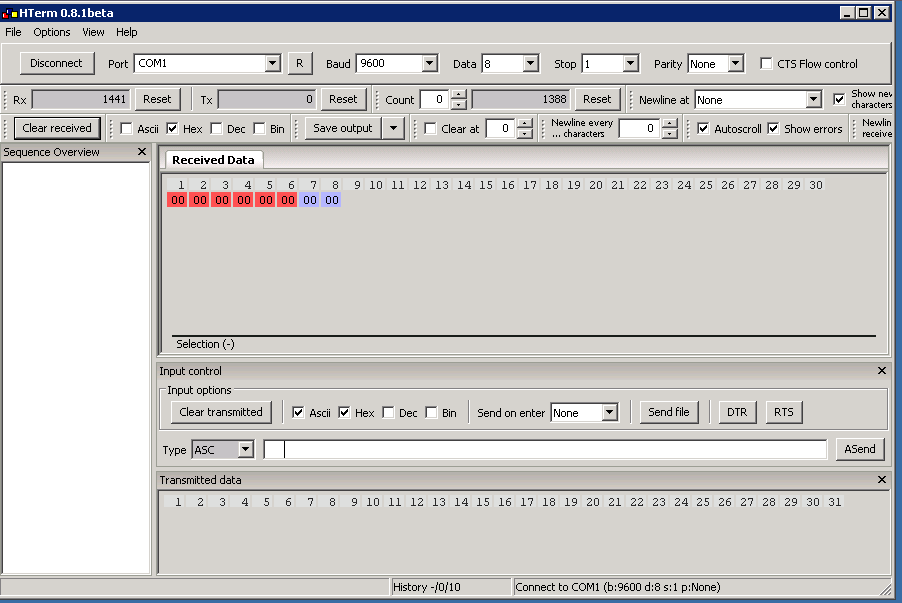

Wenn ich nun versuche den Hex Code an meinen PC zu senden,
uart_putc(0x02);
uart_putc(0x00);
uart_putc(0x00);
uart_putc(0x00);
uart_putc(0x00);
uart_putc(0x02);
empfängt mein PC mit Hterm 00 00 00 00 00 00 00 00 rot hinterlegt also
Fehler. Und komischerweise auch mehr als er eigentlich sollte nämlich 8
Byte statt 6.
Am Beamer direkt funktioniert es natürlich auch nicht.
Kann mir irgendjemand weiterhelfen?
Ich danke jetzt schon einmal für die Antworten:-)

von Jonas W. (jonaschr)
Wobei der PC jetzt manchmal ein paar Bytes ohne Fehler erkennt.
Auf dem 2ten Bild sieht man Hterm mit 4800bd Einstellung. Den Code vom
uC habe ich nicht geändert sollte also immernoch 9600bd sein. Der PC
empfängt immer 8Byte statt 6Byte woran kann das liegen.
Ich werde mir jetzt mal einen anderen Quarz besorgen vllt. mit
18,432Mhz.
So wie ich das lese liegt es an der Baudrate, der Code passt soweit
oder?

bist du sicher daß dein µC mit dem ext. Takt läuft?
Für mich sieht es so aus als ob du von einem Takt ausgehst der µC
aber mit einem aneren läuft. Dadurch kommt dann auch die falsche
Baudrate
zustande. Wird wahrscheinlich etwas krummes sein. Könnte man auch mit
einem
Oszi schnell prüfen.
