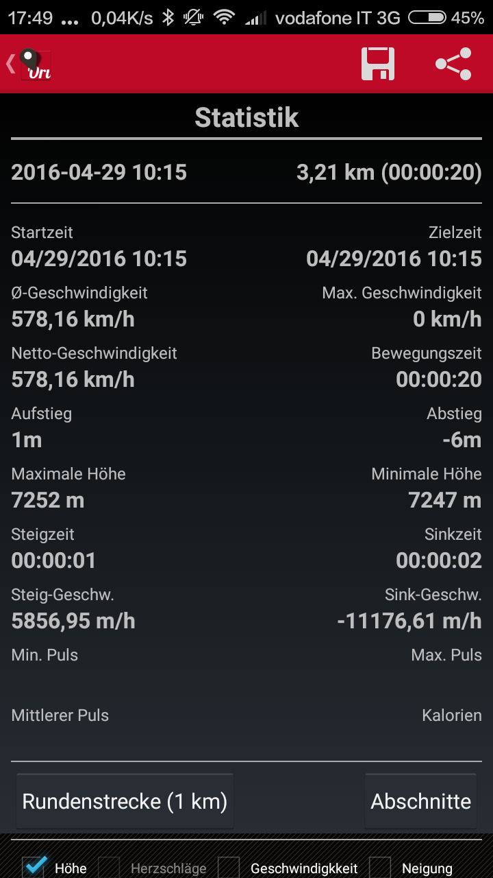

Neulich im Flieger (Dash) hat das GPS meines Smartphones auf Reiseflughöhe um die 570kmh angezeigt. Scheint also kein Problem zu sein. Die eigentliche Frage ist damit aber immer noch nicht beantwortet.

Blechdosen schrieb: > Neulich im Flieger (Dash) hat das GPS meines Smartphones auf > Reiseflughöhe um die 570kmh angezeigt. Scheint also kein Problem zu > sein. Bei deinem Flug hast du auch keinen der beiden Grenzwerte überschritten. Das "COCOM Limits" für GPS-Empfänger schlägt über 1000 kn (1852 km/h) und bei einer Höhe über 60000 Fuß (18000 m) zu. Auch scheint Uneinigkeit bei den Herstellern darüber zu herrschen, ob für eine Unterdrückung der Ausgabe eine UND- oder eine ODER-Verknüpfung zwischen den beiden Bedingungen zu implementieren ist.

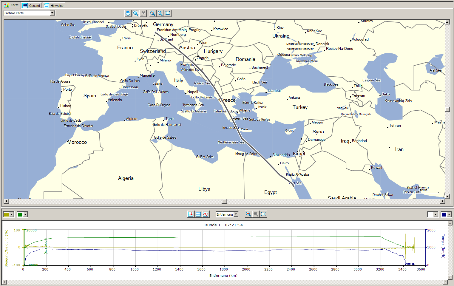

mse2 schrieb: > Eben, Linienflugzeuge navigieren auch damit und fliegen gerne so um die > 900km/h. Ja, und ich habe mit meinem alten Garmin Forerunner 305 problemlos den Flug nach Ägypten "getracked" (am Fenster hinter die Blende geklemmt)
