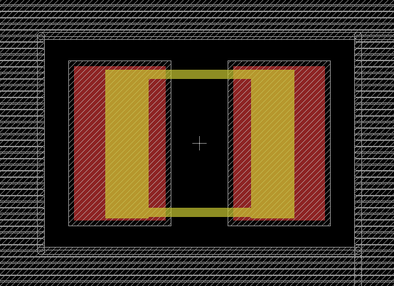

folgendes Problem: Die Platine wird nach dem Bestücken umspritzt (eine
Art Epoxy). Das Mold haftet allerdings sehr schlecht auf dem Lack,
sodass möglichst wenig drauf sein sollte. Ganz ohne Lack geht natürlich
auch nicht.
Die Idee ist nun dass alle Pads nur einen Lötstoplack Rahmen bekommen,
mit vielleicht 0,5mm Breite (siehe Bild).  Das wäre optimal.
Allerdings weiß ich nicht wie ich das bewerkstelligen soll. Von Hand
geht nicht da das insgesamt rund 500 Pads sind und ich es ja invertiert
einzeichnen müsste.
Ich dachte jetzt an ein ULP oder Skript, welches mir das berechnet. Ich
hab mich allerdings damit noch nie auseinandergesetzt.
Würde das gehen, und wie? Oder gibts noch eine andere Möglichkeit?
Bin dankbar für jeden Tip!
Das machen wir auch, allerdings nur mit 0,3mm, das reicht. Ggf. sogar
noch weniger, je nach Hersteller.
>einzeichnen müsste.
Nö, du musst nur in der Bibliothek für jedes verwendete Bauteil einen
extra Layer anlegen und dort die Umrandung reinzeichnen. Dann machst du
einen Lib-Update und alles Bauteile haben die Umrandung. Beim
CAM-Prozessor gibst du dann diesen neuen Layer als Lötstopmaske aus.
Aber schreib deinem Hersteller, dass dein Lötstop positiv ist, in
Normalfall ist der nämlich negativ!
Könnte man machen, ist aber einiges an Arbeit. Wenn man fit in
ULP/Script ist, geht es vielleicht recht einfach. Ich bin nicht fit :-0
Das war auch mein Plan, aber den Layer als positiv zu nehmen bin ich
nicht drauf gekommen. Negativ funktioniert das ja nicht. Super Idee,
Danke! Werde ich so machen.
Eben. Das ist ja gerade das Problem ;-)
Gast #3621177
Nachtrag von mir (vielleicht hilft es ja noch jemandem):
Ich habe jetzt einen extra Layer für positiven Lötstop benutzt und in
den Packages die Rahmen eingefügt. Anschließend Gerber erzeugt und im
gerber viewer den Layer invertiert. Somit habe ich wieder die normale
negative Lötstopmaske.
