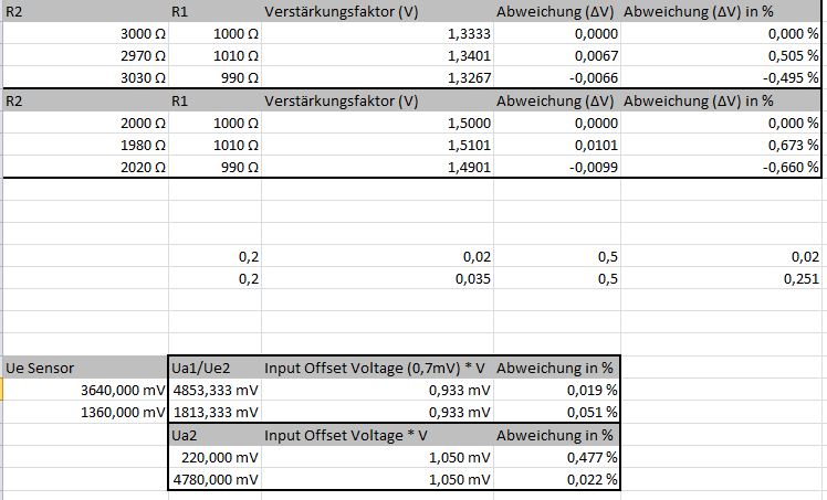

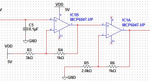

Ich muss den relativen Messfehler einer Operationsverstärkerschaltung
berechen.
Der OPV hat einen input offset von 0,7mV. Die Eingangsspannung variiert
von 1360 - 3640mV. Die Widerstände haben eine Toleranz von 1%. Kann mir
da jemand helfen? Ich habe da schonmal versucht grob was auszurechnen,
aber ich bin mir da nicht sicher.
Die Schaltung und die ausgerechneten Werte findet ihr im Anhang.
Danke =)
