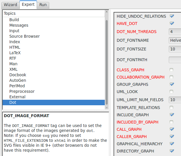

Hallo Leute,
Ich habe hier ein relativ großes Programm vor mir welches angepasst
werden muss. Ich wollte jetzt die Struktur verstehen um dort einige
Änderungen vorzunehmen. Kann ich mit Doxygen die Struktur des Programms
darstellen oder braucht man dafür die Syntax von Doxygen damit es
richtig generiert werden kann? Oder gibt es ein besseres Programm?
Lass mal doxygen auf deinen code los.
Benutz dazu am besten den "doxywizard" um eine ConfigDatei zu erstellen.
Und installier dir "dot" um Graphen zu bekommen.
Im Screenshot sind ein paar der Einstellungen zu Graphen zu sehen.
Und ganz wichtig! Du must doxygen sagen es soll den gesammten Code
einlesen.
Im doxywizard bei Mode->Select the desired extraction mode->All Entities
auswählen.
