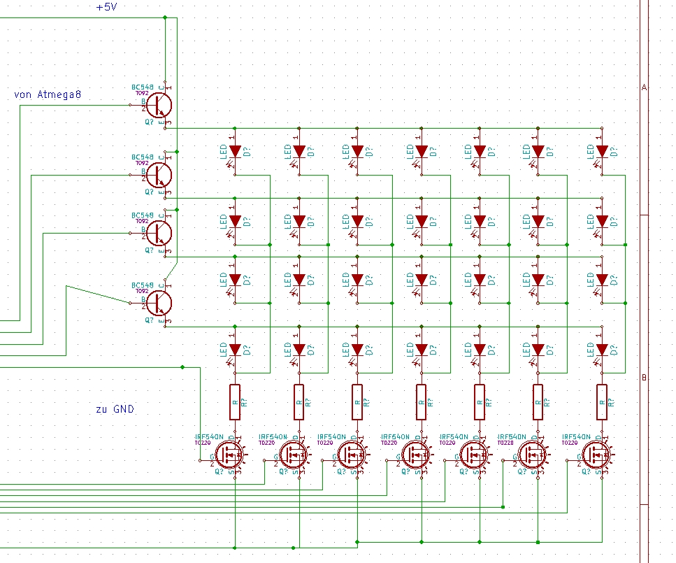

Nabend :)
Derzeit sitze ich an der Planung einer Ansteuerung eines vorgegebenen
LED-4x7segDisplays, bei dem die LED's als Matrix verschaltet sind. Max
Pulsstrom pro LED 100mA (laut Datenblatt), jede LED kommt mit ~2V und
15-20mA aus, Spaltenmultiplex 1:7 mit 4 Zeilen.
http://www.szkepu.com/Products_xxen.asp?id=27
Im Anhang ein Schaltplan.
!!WICHTIG!!
Die im Schaltplan verwendeten Bauteile sind IRRELEVANT, da ich in kiCad
lediglich zeichne. Die Tatsächlich zur verwendung geplanten Transitoren
sind der Fairchild Semiconductor 2N3904 NPN und als MOSFET der
IRLZ24NPBF !
Ist das was ich da plane technisch überhaupt vertretbar und was kann ich
noch verbessern und weshalb?
Danke für eure bisherige und zukünftige Hilfe
LG
#3621474
Nachtrag:
3) Du brauchst 7 Widerstände, es sollten nicht gleichzeitig >=2 LEDs an
einem Widerstand betrieben werden. Sonst ist die Helligkeit von der
Anzahl der eingeschalteten LEDs abhängig und durch Fertigungstoleranzen
bedingt kann eine LED auch gar nicht leuchten. Die Widerstände würde ich
zwischen Drain des N-MOS und 7-Segs schalten.
Gast #3621818
Der MOSFET ist offensichtlich verkehrt herum, der Rest geht theoretisch.
Gibt es einen bestimmten Grund, warum du vehement die schon zu deiner
Schaltung gegebenen Hinweise
"7 nebeneinanderliegende LED nacheinander einzeln nach Masse zu schalten
obwohl nur 4 übereinander liegen führt zu 1:7 Multiplex statt 1:4
Multiplex."
nach Kräften ignorierst und lieber NOCH MAL mit demselben schlechten
Entwurf hier ankommst ? Zu faul, Spalten und Zeilen vertauscht zu
zeichnen ?
Gast #3621876
Max H. schrieb:
> Was habe ich verpasst?
1) von dir ist ein würde, man mag das soch machen, aber Christians
Emitterfolger geht auch, er hat genug SPannung.
2) von dir habe ich auch bemängelt, das ist das wesentliche Problem der
Schalötung
3) ist die Sache, daß Christian 1:7 Multiplex macht obwohl er nur 4
Reichen hat. Er sollte 1:4 Multiplex machen, was du intuitiv als so
richtig ansiehst, daß du seine Widerstande in der falschen Zuleitung
vermutest. Mit 1:7 Multplex, wie er geschrieben hat, passen die
Widerstände, nur ist 1:7 natürlich Unsinn aber Christian ist dabei
lernresistent.
OP #3621977
Und das ist das Display, das ich nutzen will:
Dort will ich nur nur die 4x7 Segmentanzeigen nutzen.
Die Matrix IST einfach so. Sie war die Idee des Herstellers. Ich habe
sie zwar anders eingezeichnet. aber der Stromweg ist korrekt.
@MaWin: Ich würde mich darüber freuen wenn du deine Ausdrucksweise
nochmal überdenkst. Ich habe diesen Thread aufgemacht um meine offenen
Fragen verständlicher zu stellen, da es im alten Thread wohl zwischen
uns zu Missverständnissen kam.

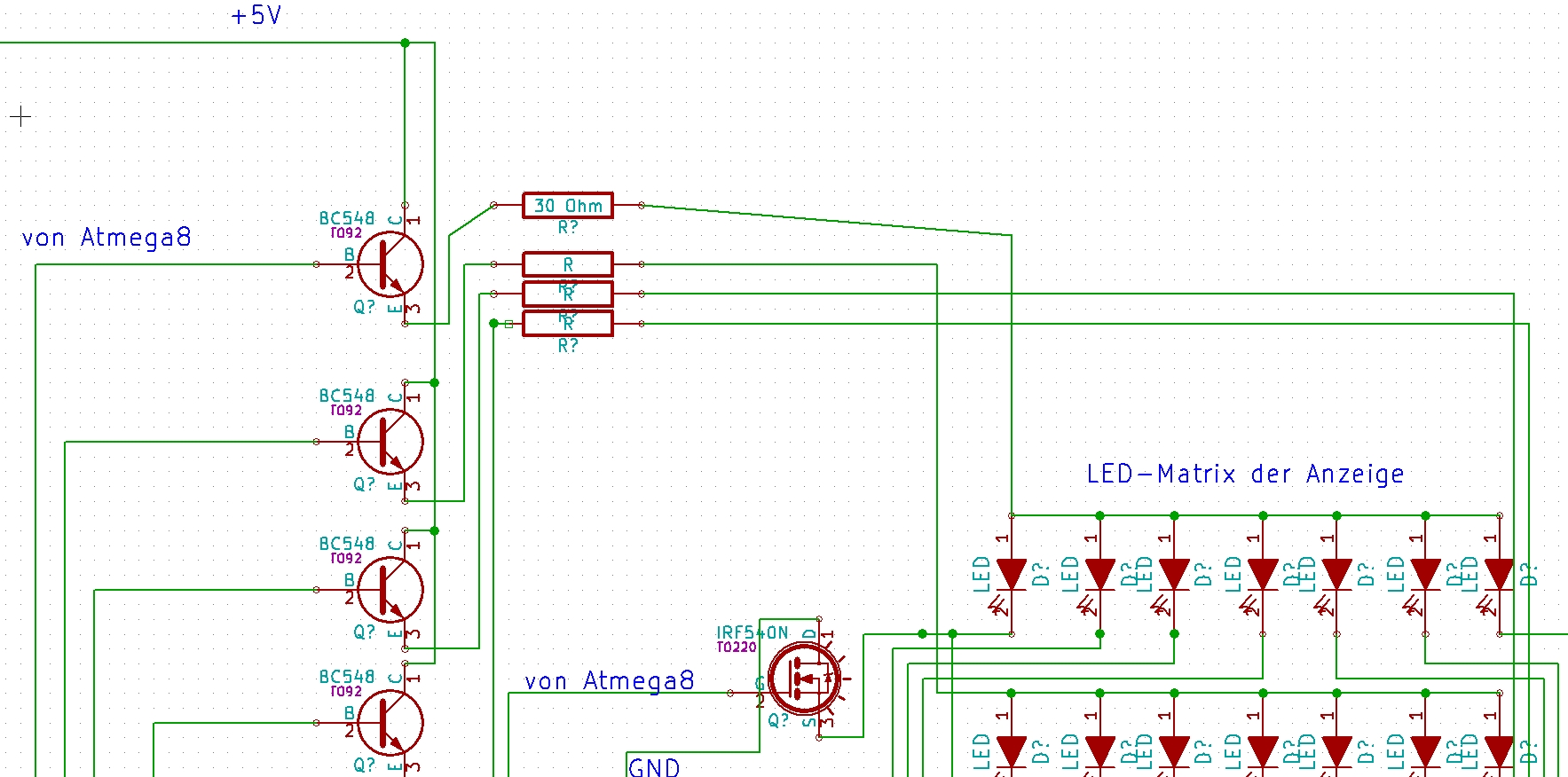

OP #3622172
Und die Facepalm des Tages geht an: mich.
Jetzt versteh ich erst, dass das Multiplexverhältnis auf die Widerstände
bezogen ist. Dann hier das Ergebnis in schön.
(Das "zu GND" ist falsch platziert, das sollte nach unten ;) )
Wenn nichts dagegen spricht würde ich gerne, wenn alles passt und ich
keine Fragen mehr habe, die beiden Threads löschen lassen.
Da ich nur eine Zeile gleichzeitig anschalten werde, würde ich die
Widerstände dementsprechend höher wählen. In schneller Abfolge würd ich
alle Zeilen nacheinander aus&anschalten, so schnell, dass das Auge die
Ausschaltzeit nicht wahrnehmen kann. Richtig so?
Irgedwelche Ratschläge bei der Mosfet bzw Transistorwahl? Eher alles mit
Mosfets oder eher mit Transistoren schalten?
LG
Gast #3622190
Was der MOSFET für einen Strom kann, habe ich gar nicht nach geschaut.
Wahrscheinlich ausreichend. Aber die BC548 haben nur eine ausreichende
Stromverstärkung im Bereich bis 30mA, bei dessen maximalen 100mA ist die
Stromverstärkung schon etwas abgekippt. Die könnte man durch BC337
ersetzen, wenn man mehr braucht.
Also ich würde das wie im Wiki-Artikel auch nur rein mit
Bipolartransistoren machen, das reicht, dafür braucht man keinen MOSFET.
