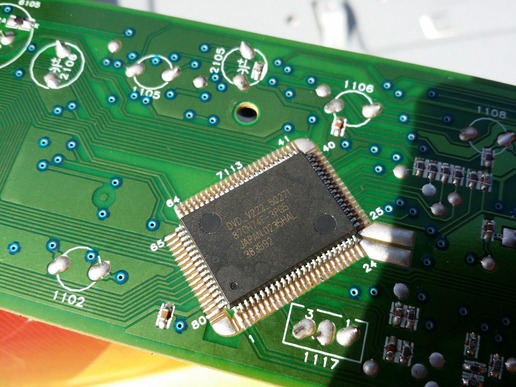

Hallo ,
Ich bin neu hier und möchte mich langsam in die Materie einarbeiten ,
Ich habe hier nun aus einem Alten Yamaha DVD Player ein LCD Display  ,
auf der Gesamten Platine ist ein :
   TOSHIBA[Toshiba Semiconductor]
Part No.  TMP87CH74F 87CH74F TMP87C874F
Description  CMOS 8-Bit Microcontroller
Ich habe zumindest schon mal den Controller gefunden , meine Frage ist
es nun möglich diesen per USB Anzusteuern ?
Kann Ich an diesen Controller nun das USB Kabel anlöten auf den
Richtigen Punkten ?
Über eine Hilfe wäre Ich sehr Dankbar !

Wenn du uns ein Bild von dem Display machen könntest währ sicher
hilfreich.
Der Microcontroller ist mit sicherheit speziell für diesen Dvd player
programmiert und wird eventuell auch noch Taster und Ir mit bedinen.
Ohne dessen Software zu kennen ist mit dem teil sehr wenig anzufangen
bzw es einfach unnötig schwirig.
Ein Hd44870 Display bekommste bei Ebay für ganz wenige € dazu gibt es
Datenblätter Anleitungen Beispielprogramme und und und.
Usb solltest du erstmal Vergessen. Usb ist auch für Erfahrenere Bastler
nicht mal eben gemacht. Dazu benötigt es z.b. Windows Treiber und die
möchte man nicht Programieren müssen.
Für anfänger gibt es günstige Usb zu Seriell adapter kabel Die sind
Perfeckt.
