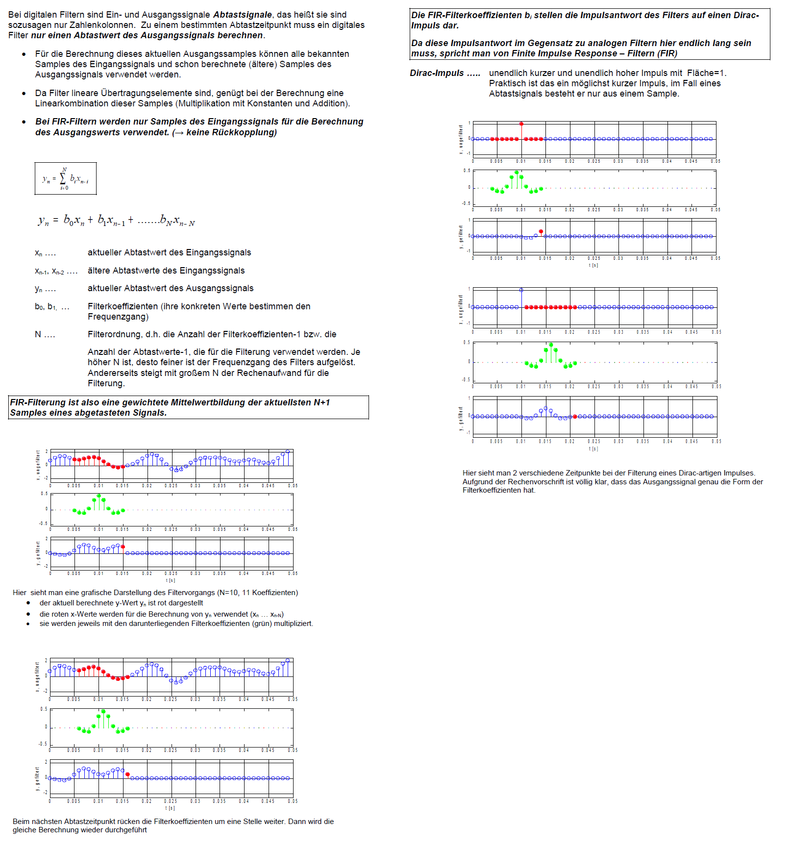

Hallo zusammen!
Ich versuche mich gerade auf die Thematik digitale Filter zu stürzen.
Also, ein digitales Filter hat als Eingangssignal ein Abtastsignal und
logischerweise ist der Ausgang auch ein Abtastsignal.
Der erste Punkt auf der ersten Seite meint wohl, dass man aktuelle und
ältere Abtastwerte des Eingangssignals verwendet, denn warum sollte man
älter Samples im Ausgangssignal nehmen, was bringts?
Aber ich verstehe die Formel hier auf der ersten Seite nicht: yn=...
x_n ist ja der aktuelle Abtastwert des Eingangssignals und x_n-1 sind
älter Abtastwerte.
Aber warum in aller Welt muss man eine bestimmte Anzahl an
Eingangssamples addieren und jeden Eingangssample mit einem
Filterkoeffizienten multiplizieren, um dann nur einen Ausgangssample zu
bekommen, der gefiltert ist?
"Je höher N, desto feiner ist der Frequenzgang des Filters aufgelöst".
Hmm, was bedeteutet feiner? Beim Filtern geht es doch nur um die
Dämpfung von Amplituden von bestimmen Frequenzen, um sie nicht mehr
dabei zu haben.
Und am Ende steht "FIR-Filterung ist also eine gewichtete Mittelwert
bildung....", warum Mittelwertbildung?
Mittelwert ist ja normalerweise folgendermaßen zu berechnen: Summe /
(Anzahl der Summanden). Also der arith. Mittelwert wäre das.
Ich hoffe ihr könnt mir helfen ein bisschen in das Thema reinzukommen.
Danke!

Hm ok danke, aber ich verstehe nicht: Was soll ein Filterkoeffizient
aussagen?
Das ist doch nur eine Zahl. Ich verstehe noch immer nicht, warum eine
Summe von Abtastwerten und pro Abtastwert einen Multiplikation mit einem
Filterkoeffizient dämpfen soll.
Da wird ja nur eine Zahl gedämpft oder? Also weil ja nur EINE Zahl y_n
rauskommt. Wie kann das funktionieren?
Kannst du mir das bitte näher erklären?
Das ist ein FIR mit 3 koeffizienten
Annahme: alle Koeffizienten sind gleich
Wenn b beispielsweise 1/3 wäre kannst du es auch umschreiben
b geht über in b_k und somit geht 1/3 über in 3. somit hast du die Form,
die du oben selbst beschrieben hast: summe / anzahl der summanden

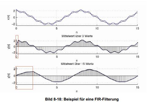

Eine Mittelwertbildung über n samples wirkt wie ein Tiefpassfilter, da
auf diese Weise die Schwankungen einer Messung geringer werden. Nehmen
wir an, es gibt ein Signal zB einen Messwert und dieser ist verrauscht,
dann ergibt eine Mittelung von 10 Samples ein glatteres Signal. Da hast
du dann auch mehrere alte Samples mit drin.

Ja, pro Zeitpunkt wird immer ein Ausgangssignal "verändert". Aber wenn
man da jetzt einen Tiefpassfilter verwendet als Bsp, dann ändert sich
eben auch der Signalverlauf über mehrere Samples, also über die Zeit und
dann ist eben eine Glättung des Signalverlaufs gemacht worden, was das
Ziel eines Tiefpasses ist.

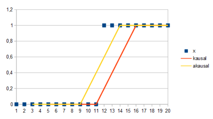

Bitflüsterer schrieb:
> Bei FIR werden nur die vergangenen Abtastwerte berücksichtigt.
So dogmatisch würde ich das nicht sehen. FIR Filter verwenden durchaus
Abtastpunkte aus Vergangenheit und Zukunft. Das sie damit akausal
sind, stört bei vielen Anwendungen nicht, eröffnet einem aber
interessante Filtereigenschaften, z.B. phasenneutrale Filter.
Markus Wagner schrieb:
> Doch nur, indem Du deinen Betrachtungszeitraum in die Vergangenheit legst.
Das ist eine Frage des Bezugspunktes.
Bei Offline-Datenanalyse oder bei Signalverarbeitung, die eine gewisse
Zeitverzögerung zuläßt, ist der Blick in die Zukunft kein Problem ;-)
Oder meinst du, sonst würde ein "live" MP3-Datenstrom im Internetradio
funktionieren?
Persönliche Seite
Eben und damit liegt dann auch die "Gegenwert", aus der Du die
angebliche "Zukunft" betrachtest, in der Vergangenheit. Eine klare
Verschlechterung :-)
Meine Filter machen das anders, die agieren stets aktuell und schauen
wenn überhaupt nur nach hinten. :D
Persönliche Seite
Mike, mein Einwand mit den Zeiten war ein gag.:-)
Also nochmal: Am Ende werden alle Samples immer erst berücksichtigt,
wenn sie vorhanden sind und der Filter hängt immer der Realität hinter.
Die Interpretation des Gültigkeitszeitpunktes macht den Unterschied.
Konkret muss man den Gegenwartspunkt des Eingangssignals verschieben
(verzögern) um in einem SV-System beide Signale zeitlich parallel zu
haben.
Mithin halte ich es für etwas irreführend, in diesem Punkt zwischen
kausalen und akausalen Filtern zu unterscheiden und damit zu
suggerieren, es gäbe zwei Sorten, die womöglich auch noch
unterschiedlich arbeiten.
Ok, danke leute!
D.h. nun, dass ein Abtastwert eines abgetasteten Signales mehrere
Frequenzen darstellt, oder wie kann man das besser ausdrücken?
Aber wie man auf meinem Bild sehen kann, kann man doch auch mehr
Abtastwerte nehmen zum Berechnen des Y-Wertes. In meinen Beispiel werden
ja 11 Abtastwerte hergenommen, mit den jeweiligen Filterkoeffizienten
multipliziert und dann addiert --> ein Y-Wert entsteht.
Von wo ist das abhängig, wie viele Abtastwerte ich hernehme zur
Berechnung?
Von meinem Signalabschnitt?
"Die FIR-Filterkoeffizienten bi stellen die Impulsantwort des Filters
auf einen Dirac-Impuls dar.
Da diese Impulsantwort im Gegensatz zu analogen Filtern hier endlich
lang sein muss, spricht man von Finite Impuls Response - Filtern."
Dieser Absatz steht ja auf S.3 meines Bildes. Sie muss endlich lang
sein?
Es geht doch nicht anders oder? Es gibt keine realen Dirac-Impulse.
Oder was meint dieser Satz genau?

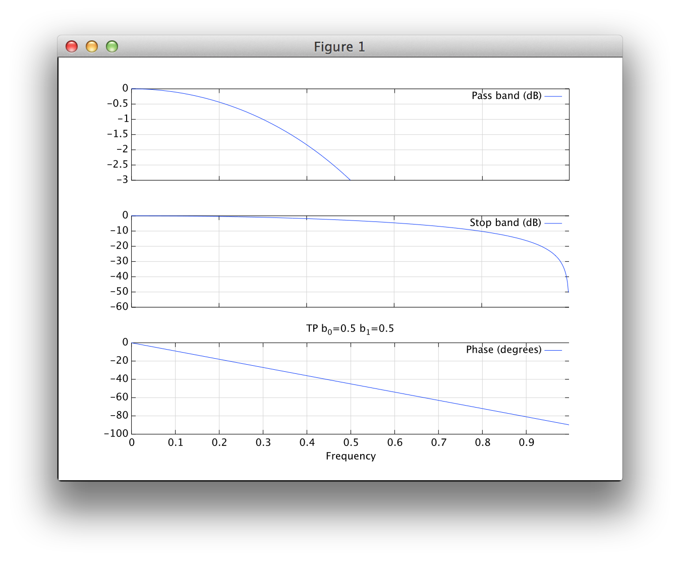

Es arbeitet nach der Formel aus deinem ersten Bild:
d.h.
eines gewichteten Mittelwerts.
Ein einfacher Tiefpass ist z.B.
Ein einfacher Hochpass ist

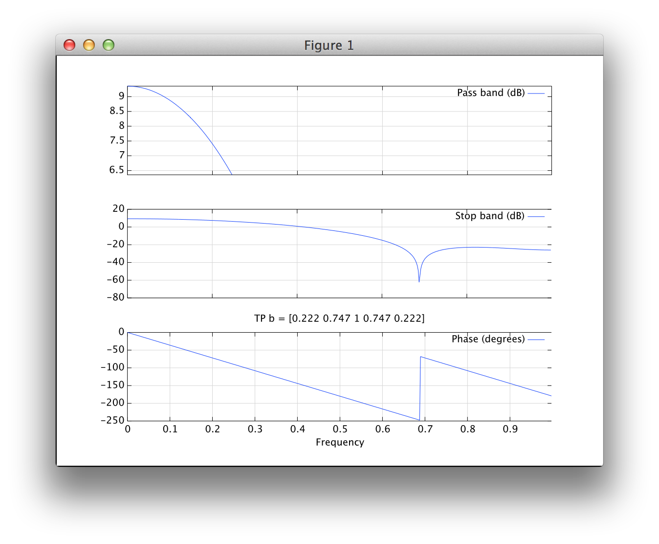

Wenn Du nun mehrere Koeffizienten spendierst kannst Du
bessere/komplexere Frequenzgänge erzeugen.
(Siehe das Bild TP1.png)
> sein?
Bei FIR (Finite Impulse Response) ist die herausstechende Eigenschaft
eine endlich dauernde Impulsantwort zu besitzen.
Es gibt allerdings auch IIR (Infinite Impulse Response) Filter deren
Impulsantwort unendlich dauern kann, aber auch zumindest länger als die
Anzahl der Koeffizienten des Filters. Diese Filter betrachten Ihre
Eingangsdaten und die selbst erzeugten Ausgangsdaten. Es ist
rückgekoppelt.
Die Struktur und Formel dieser Filter ist natürlich anders als die der
FIR Filter:
Dieser Typ Filter kann zwar mit weniger Koeffizienten vorgegebene
Frequenzgänge realisieren, allerdings können aufgrund der Rückkopplung
IIR Filter instabil sein und zum Schwingen anfangen.
Genauer will ich darauf nicht eingehen, da es auch nicht die
ursprüngliche Frage ist.
Zu den Dirac-Impulsen:
Da tut man sich in der digitalen Welt einfacher:
Der Dirac"Impuls" ist folgendes Signal:
d[0] = 1, d[m] = 0 für alle anderen m
und somit tatsächlich realisierbar (im Gegensatz zur analogen Welt)
Wenn Du nun über den Dirac und FIR Filter nachdenkst wirst Du erkennen
das, wenn Du bei einem FIR einen Dirac als Eingangssignal hast direkt
die Filterkoeffizienten als Ausgangsfolge erhältst.
Ich hoffe das hilft Dir.
