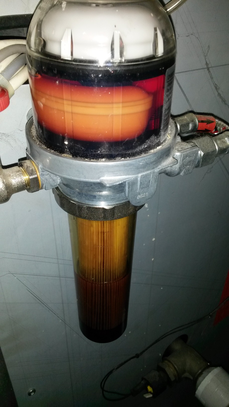

Mit den Hinweisen bewaffnet machte ich mich auf eine visuelle

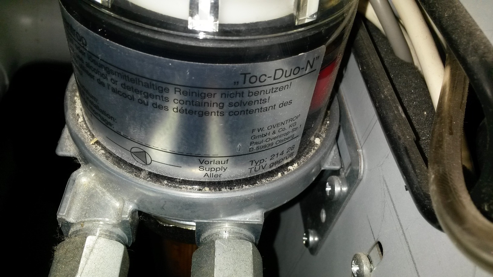

Fehlersuche im Heizungsraum und mir fiel der kombinierte Heizölfilter
mit Entlüfter - ein "Toc-Duo-N" der Marke oventrop (Datenblatt:
http://sanisto.de/out/pictures/media/db_2142861sanisto1_fl.pdf) auf, bei
dem zumindest für mein Auge etwas nicht stimmt.

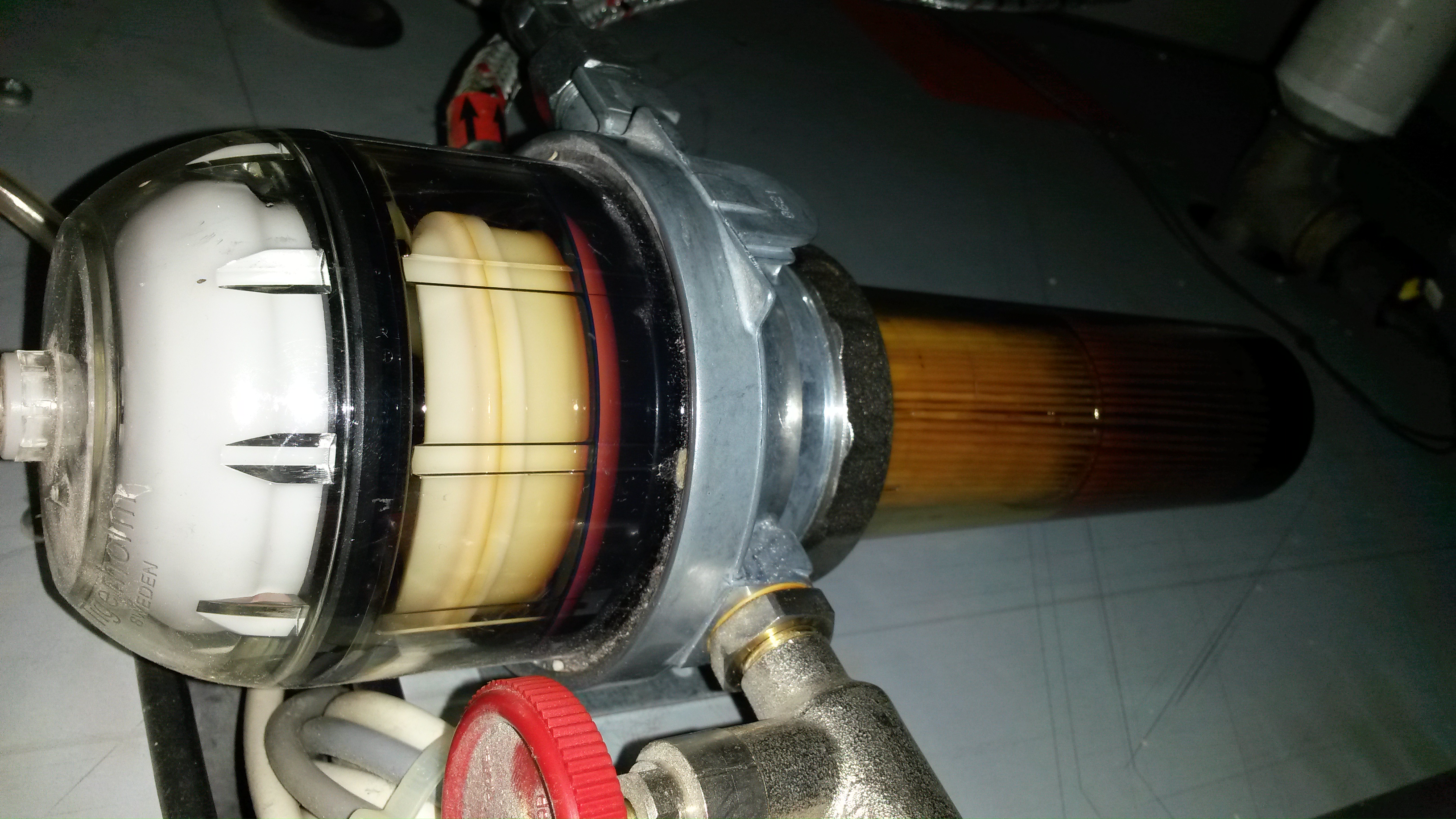

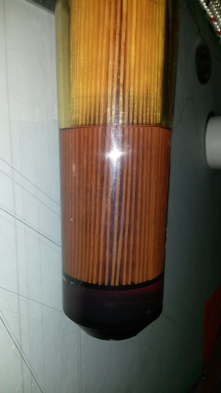

Der untere Schwimmer ist nämlich komplett unter Öl, der Filter aber
kaum. Im Datenblatt tauchen aber nur die Fälle unterer Schwimmer und
Filter teilweise gefüllt oder beide gleichzeitig randvoll, nicht aber
wie bei mir Schwimmer randvoll und Filter weniger als halb.
Außerdem irritiert mich die Tatsache, das unter dem Filtereinsatz sich
noch eine Luftblase hält.
Ich habe für mich die Theorie entwickelt, dass wohl das Ventil zwischen
Rücklauf zum Vorlauf blockiert sein könnte und somit der Brennstoff des
Brenners durch den blockierten Fluss nicht sicher von Luft befreit
werden kann und sich größere Luftblasen im Brennstoffsystem bilden
könnten.
Das würde das schlechte Zünden des Brenners erklären und falls einmal
tatsächlich viel Luft vorm Brenner wäre, könnte das doch auch ein
mehrfach erfolgloses Fehlzünden was zu einer Störung führt auslösen.
Unser Heizungsmonteur meint jedoch der Ölfilter sei ganz normal.
Ich möchte ja nicht dem Fachmann ins Handwerk hineinpfuschen, aber ich
wollte trotzdem euch einmal fragen, ob sich denn jemand etwas mit der
Materie auskennt und eventuell meine Theorie bestätigen oder entkräften
kann.

Also daß der Ölfilter nicht ganz im Öl schwimmt, ist nicht weiter
schlimm und bei Luft im System auch normal/logisch. Deswegen ist ja der
Entlüfter drin. Meiner ist sogar nur zu einem Viertel "benetzt". Wichtig
ist, daß in der oberen Kammer immer mindestens ca. 3 cm Öl stehen. Denn
von da nuckelt die Pumpe. In der obersten Kammer darf nie Öl sein.
Der roten Farbmarkierung nach scheinen Vor- und Rücklauf auch nicht
vertauscht zu sein. Sofern die richtig sind ...
Die kleine Luftblase in der oberen Kammer ist bedeutungslos. Wichtig
ist, daß es mindestens immer 3 cm Öl sind, damit selbst bei einer
größeren Luftblase in der Saugleitung etwas "Reserve" ist, bis er Luft
abscheiden kann. Und sollte in den Schläuchen etwas Luft sein, ist die
nach 1 mal Starten auch raus durch die Düse. Wenn ständig zu viel Luft
auch nach dem Entlüfter im System wäre, würde man das üblicherweise auch
gut beim Starten hören. Die Ölpumpe würde dann ihre Drehzahl kurzzeitig
erhöhen.

Die Ölstände passen auch lt. Datenblatt. Der Füllstand im Tank liegt
höher als die Filter-/Enlüfterkombi verbaut ist.
Beim Tanken werden Schmutzpartikel aufgeschwemmt, die die
unterschiedlich feinen Filter verstopfen. Man könnte den Pumpenfilter
säubern und die Düse wechseln.
