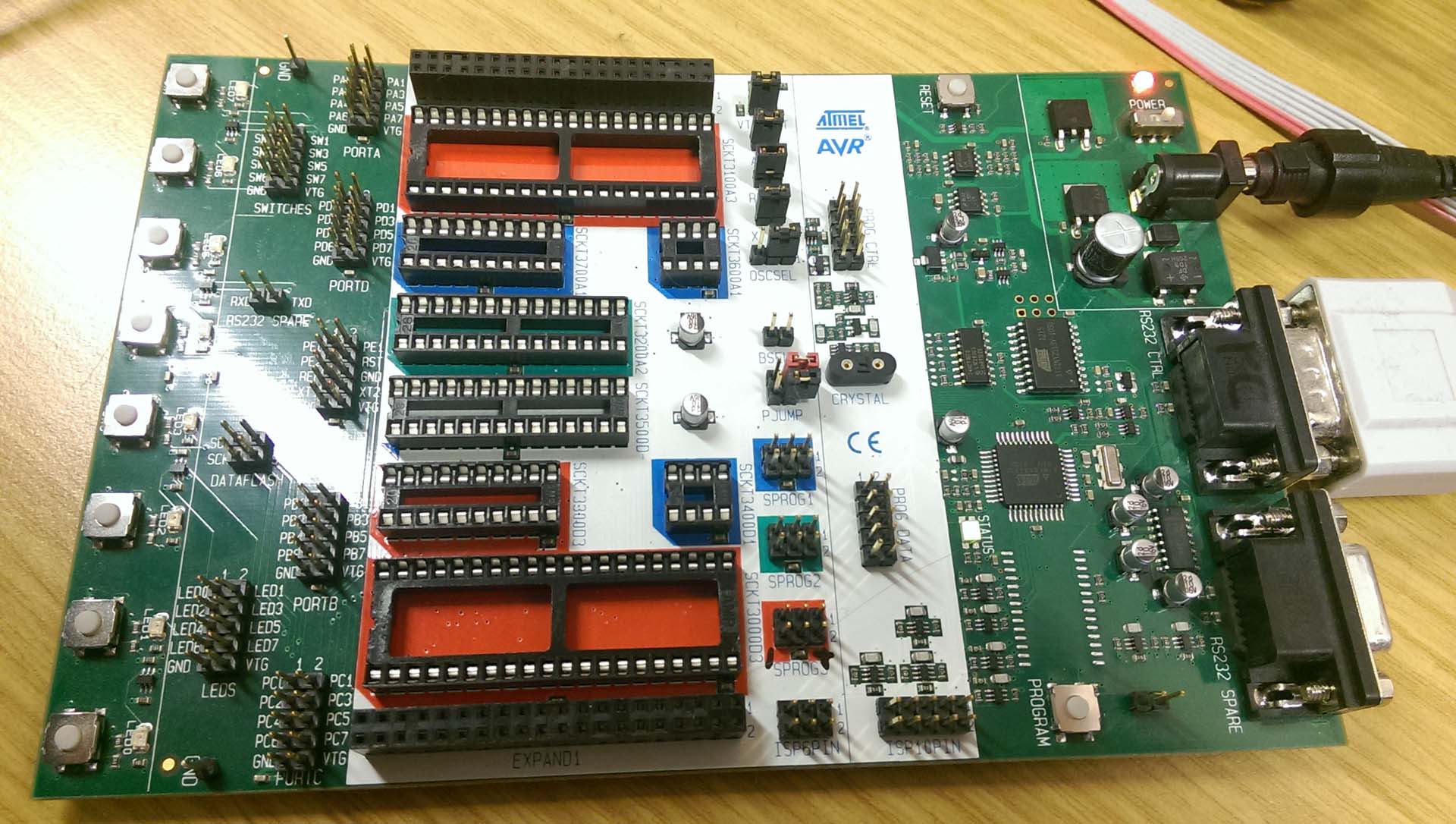

ich versuche gerade, eine neue Version auf das STK500 zu spielen,
allerdings verabschiedet sich das Upgrade immer mit "Error: No
programmer found..."
Setup schaut so aus:
-STK500 direkt an COM1 verbunden, ohne USB-Adapter
-Alle unnötigen Kabel vom STK500 entfernt, habe auch schon sämtliche
Jumper in der TARGET-area entfernt, aber es hat sich nichts getan.
-Update über AVR Studio 4, 6, 6.1 versucht
Im BIOS hab ich auch schon andere IRQ/ E/A einstellungen für den
COM-Port probiert, allerdings hat sich nichts getan.. programmieren
funktioniert mit dem STK500, allerdings sind im Dropdown Menu nicht alle
µc verfügbar (z.b. ATTINY24A fehlt) und es erscheint eine Meldung, dass
ich das STK500 vor dem programmieren updaten soll.
ich gehe wie folgt vor:
-rechts unter available Tools im Atmel Studio unter "upgrade" (Anleitung
zum Upgrade erscheint)
-STK500 ausschalten
-PROGRAM-button drücken
-STK500 einschalten
-warten, bis STATUS-LED grün dauerleuchtet
-PROGRAM-Button loslassen
-"ok" drücken
-"Error: No programmer found..." erscheint
Hat jemand noch eine Idee? ich hab die alten Threads mal durchforstet,
bin allerdings nicht fündig geworden.
Ist es richtig, dass die STATUS-LED nach dem Hochfahren mit gedrückter
PROGRAM-Taste grün leuchtet?
