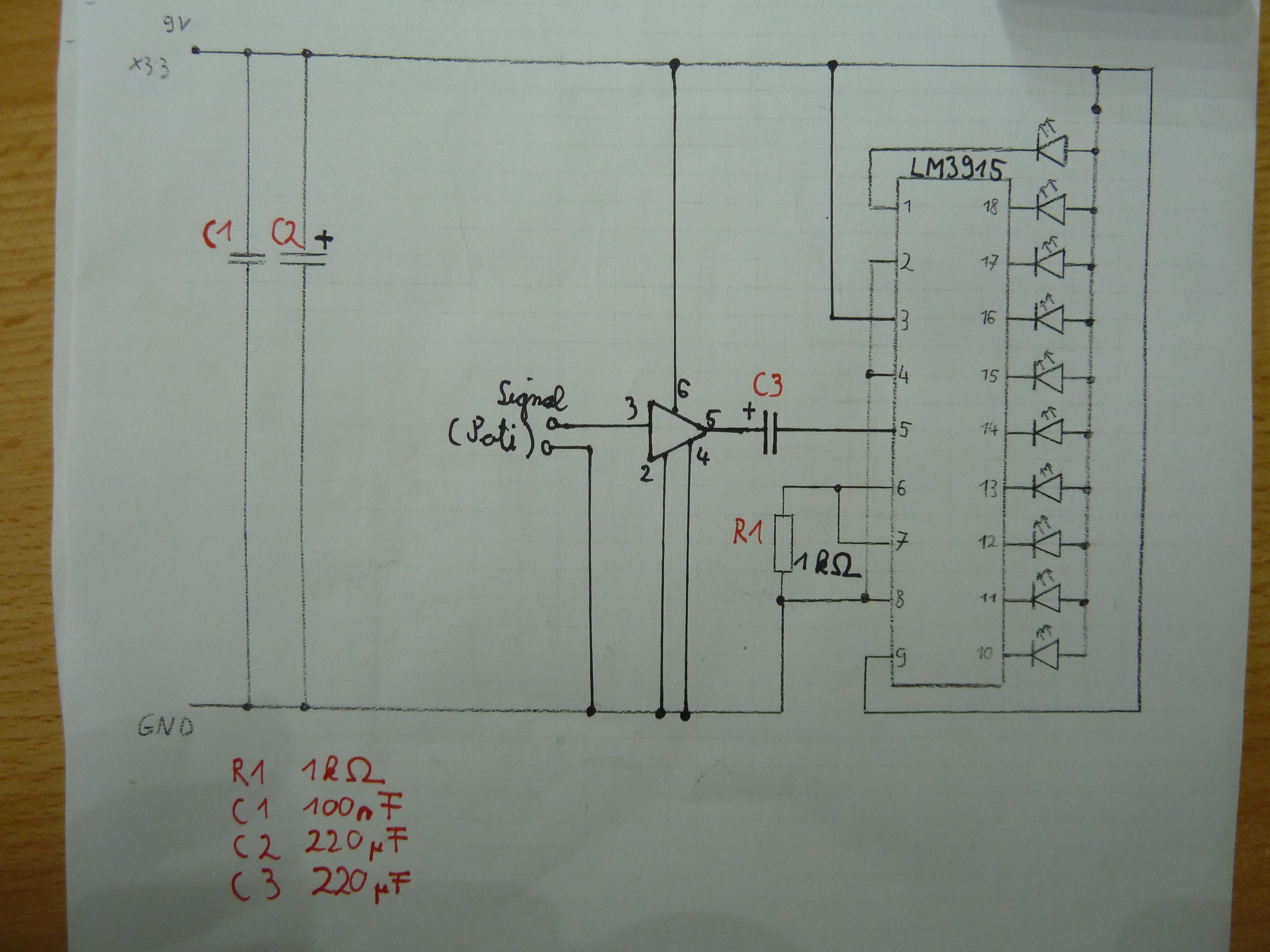

habe folgendes Problem! Habe mir die Tage  einen LED VU-Meter Tower mit
folgendem Schaltplan  gebastelt (siehe Dateianhang + Video auf Youtube).
Habe 2 mal die gleiche Schaltung   soll komplett identisch
funiktionieren!
Es ist ein Poti am Signaleingang eingebaut um  das Signal besser
anzupassen anschließend folgt ne Verstärkung bevor es zum LM3915 geht!
Mein Problem liegt daran das durch die Musik meistens kein großer
Ausschlag vorkommt sondern immer nur 1-2 LEDs mehr oder weniger
leuchten! Das nächste Problem ist das bei Musikpause/STOPP die LEDs
trotzdem leuchten und ich es noch nicht geschafft habe das alle LEDs mal
leuchten. Jemand eine Idee was ich da noch machen kann?

Der Schaltplan im Datenblatt des IC (Lieblingssuchmaschine oder
Herstellerseite, etwa Texas Instruments bemühen) zeigt etwas mehr
Widerstand für die Referenzspannung (PIN 7 und 8, wie bei dir beschaltet
liegt die Referenzspannung bei 1.25V=Vollausschlag). Der lax
hingekritzelte Operationsverstärker (das Dreieck etwa mittig der
Zeichnung) sieht sehr exotisch aus (er wird augenscheinlich ohne
begrenzende Rückkopplung betrieben). Ich schlage vor, einen Bausatz mit
selber Funktion (und oft sogar selbem IC) von einem der
Elektronikversender zu erwerben und damit zu experimentieren, Kenntnisse
über Elektronik zu erwerben.
