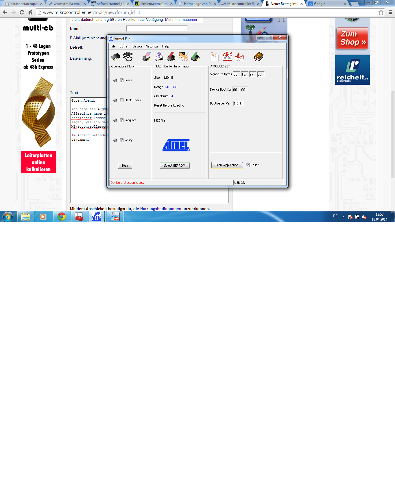

Guten Abend,
ich habe ein AT90USB1287, den ich mit Hilfe von Atmel-FLIP flashen will.
Allerdings habe ich das noch nie zuvor gemacht. Ich habe Angst, dass ich
den Bootloader lösche, falls ich etwas falsches drücke. Könnte mir bitte
jemand sagen, was ich machen muss, um einfach mein C-Code auf das
Mikrocontrollerboard zu kriegen. Ich habe selber eine Vermutung wie das
geht. Allerdings will ich absolute Sicherheit haben bevor ich einen
irreparablen Fehler mache.
Im Anhang befindet sich ein Screenshot zu Atmel-Flip. Soweit bin ich
bisher gekommen.
Jörgen
Gast #3622466
Mit Flip kannst du meines wissens nach den Bootloader nicht zestören und
auch sonst nix unanständiges anstellen
Flip kann nur den Chip löschen aber der Bootloader bleibt trozdem
erhalten.
Fuses setzen geht auch nicht.
