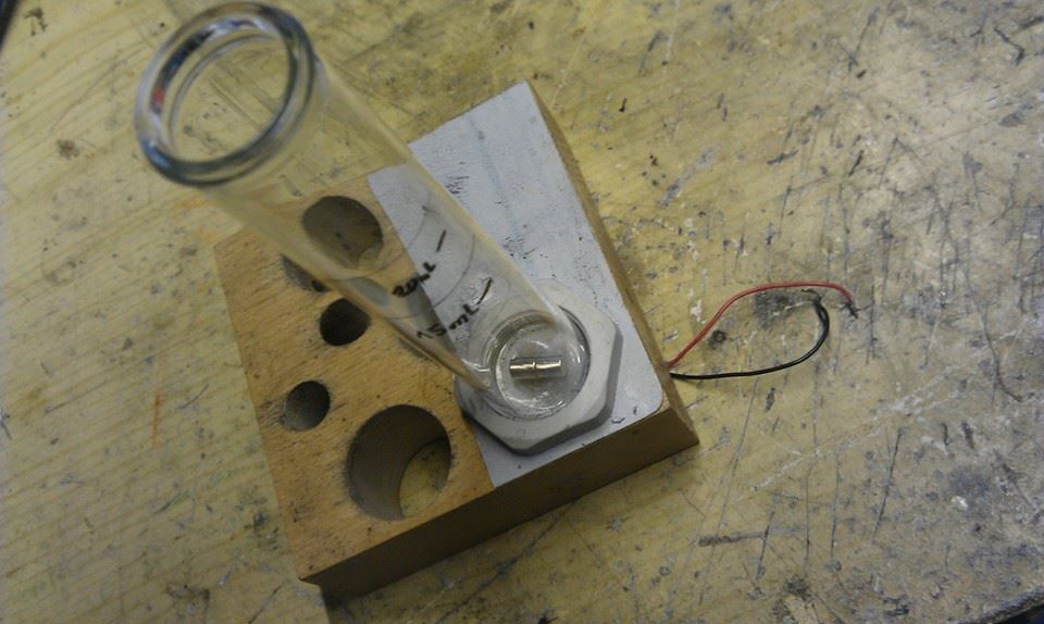

Ich möchte gerne automatische photometrische Messungen realisieren. Dazu
werden Flüssigkeiten mit entsprechenden Chemikalien gemischt und über
5-10 Minuten geschwenkt.
Ich bräuchte Ideen, wie ich am einfachsten (und günstigsten) dieses
"Schwenken" automatisieren kann.
Im Labor wird der Reagenzglasboden auf eine schnell rotierende
Exzenterscheibe gehalten, so dass der Inhalt durch die hohe
Schüttelfrequenz bei geringer Auslenkung gut gemischt wird, aber nicht
herausschwappt.
OP
Naja ich dachte eher daran, dass ich das Reagenzglas in die Halterung
des Fotometers stelle und der Inhalt dann gemischt und nach einer
definierten Zeit die Messung erfolgt.
Ein Vortex ist da etwas überdimensioniert (und zu teuer). Kann man das
nicht mit einem kleinen kreisenden Magneten am Boden oder so in der Art
realisieren?

Vortex wird schwierig für automatisierte Messungen, die nimmt man
eigentlich nur für manuelles Arbeiten.
Die kleinen kreisenden Magnete vulgo Rührfisch (bei
http://www.carlroth.com nach "Magnetstäbchen" suchen) wären eine Lösung.
Dazu einen Magnetrührer mit rotierendem Magneten (wie auf dem Bild von
dir) oder induktiv.
Oder: Propeller-Rührer der eintaucht und nach dem Rühren gespült wird.

Warum denn so pessimistisch? Hab für mein Drogenlabor schon mal so ein
Ding zusammengebaut ;-) In dem Holzblock hab ich einen kleinen Motor
befestigt. An diesem ist auf der Welle ein Magnet festgeklebt, der einen
zweiten Magneten im Reagenzglas mitschleift. Bei aggressiven Fluiden
kannst den Magneten auch in Wachs eingießen.

Wieso eigentlich nicht? Ich habe für die chemische Industrie
automatische Trübungsmessgeräte gebaut, die haben genau diese Funktion -
gemessen wird photoelektrisch in x Sekunden Abstand, vor der Messung
werden alle 16 Reagenzgläser umgerührt mit Magnetrührstäbchen. Dazu
rotieren unter den Gläsern Magnete, die vom Prozessor definiert hoch-
und wieder runtergefahren werden, mit einstellbarer Beschleunigung und
Enddrehzahl.
