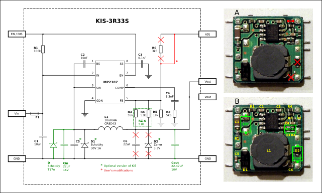

weiß nicht genau wie ich das geschafft habe aber bei meinem Kis-3r33s
fehlt das Bauteil D2. Glaube beim entfernen des Gehäuses. Spannung beim
Ausgang liegt bei ca. 0.95 V liegt das am fehlendem Bauteil ? Kann ich
das bei Reichelt nachbestellen ? Laut google soll das eine 3,3v Zener
Diode sein.
Bin mir nicht sicher welches Teil es bei Reichelt ist daher könnt ihr
mir einen passenden Link aussuchen ?
