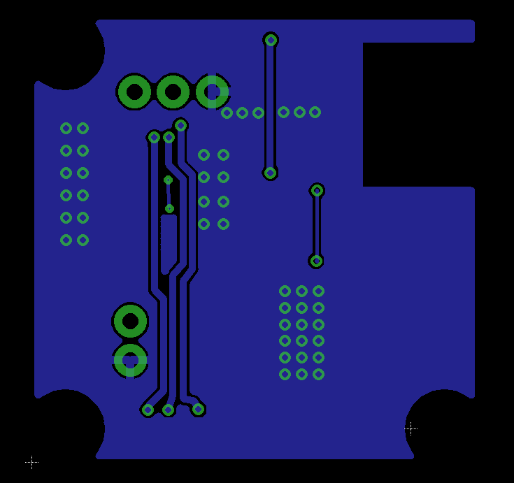

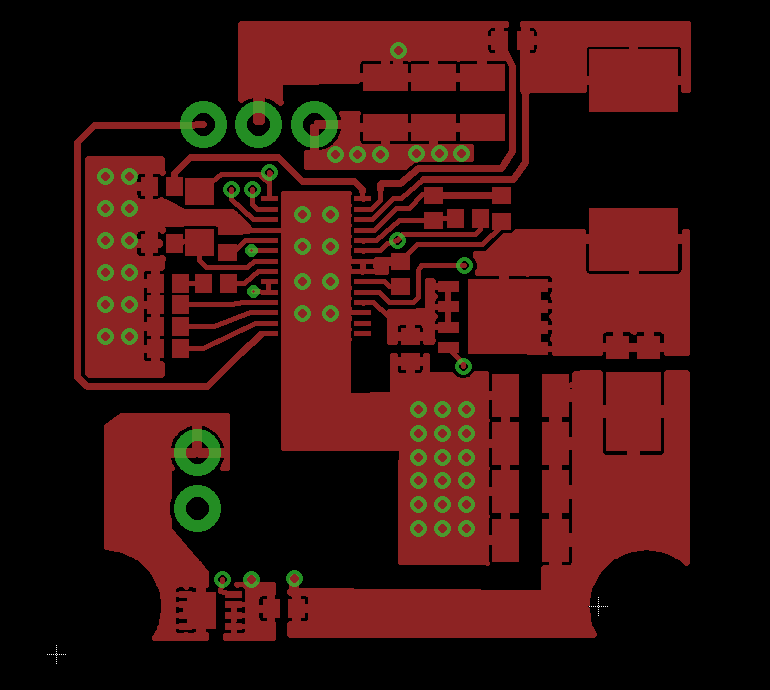

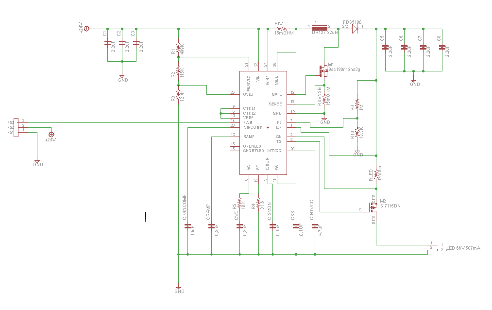

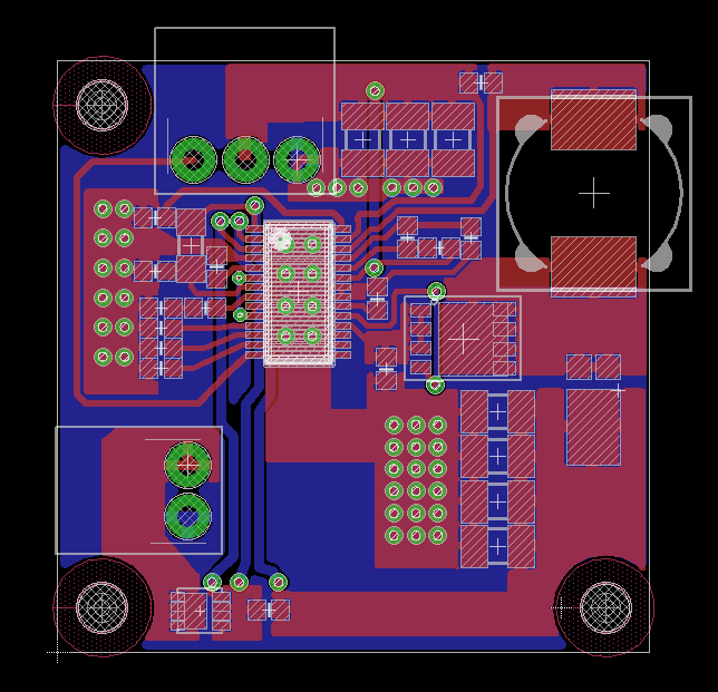

ich bin gerade dabei mir eine Konstantstromquelle zu designen. Das Ganze
soll als Grundlage einen LT3795 haben.
http://www.linear.com/product/LT3795
Da dies meine erste KSQ wird habe ich mir hier vorher zu dem Thema viele
Beiträge durchgelesen und musste feststellen, dass es hierbei doch viele
Fehlerquellen gibt. Deshalb wäre es nett, wenn sich mein ersten
"Gehversuch" jemand mit mehr Erfahrung anschauen könnte.
Wenn die Platine fertig ist, will ich sie fertigen lassen und mittels
meines in Planung befindlichen Reflowofens fertigen.
Alle Bilder im Anhang. Ich hoffe es fehlen keine weiteren Angaben.
