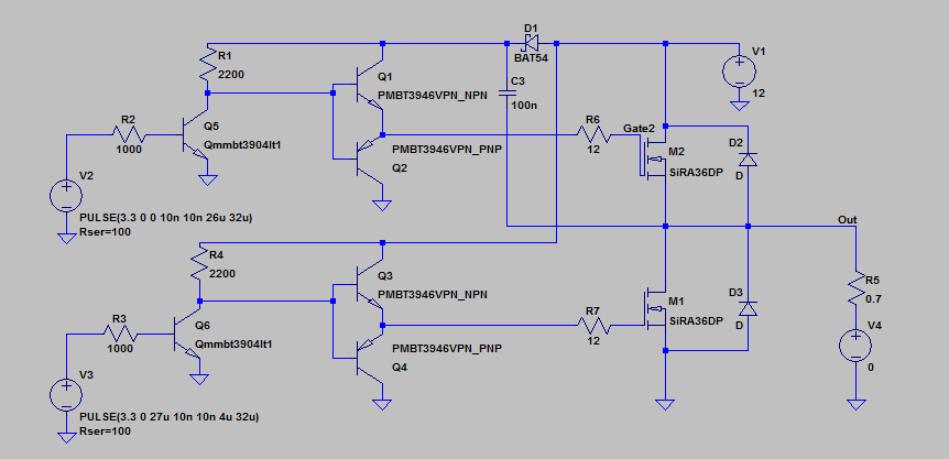

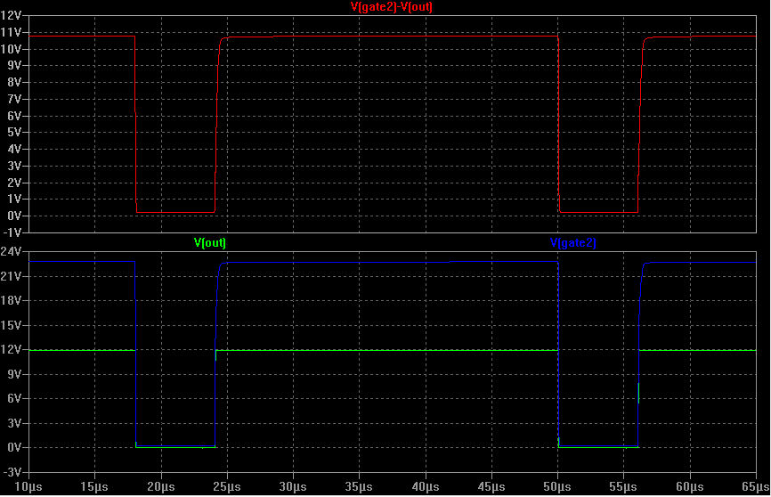

Ich habe für die Simulation einen diskreten Mosfet Treiber mit Bootstrap
benutzt.
Wenn Vout = 0 ist, wird der Bootstrap Kondensator mit 12V geladen.
Schaltet der Highside Fet langsam durch (Vout wird größer), wird die
Spannung des Treibers durch der Bootstrap Kondensator ebenfalls erhöht
und der Treiber kann mit der doppelten Spannung schalten. Soweit sieht
man das auch im unteren Graph. Im oberen oberen ist Ugs dargestellt.
Nach meinem Verständnis (und auch nach der Simulation), dürfte Vgs nie
größer 12V werden. Aber ich bin mir nicht sicher, wie sich das in der
Praxis verhält.
> Praxis verhält.
Der Kondensator hat nie mehr als 12V. Der negative Pol ist am Source des
FET. Also kann das Gate nicht mehr als 12V positiver als die Source
sein. Welche Spannung die Brücke hat, ist egal. Es gibt Treiber, die
können einige 100V ab, mit der gleichen Schaltung. Es steht aber
nirgends geschrieben, daß der Treiber mit der Brückenspannung versorgt
werden muß.
Das ist klar. Ich war mir nur nicht sicher, ob das dann auch so gut auf
der Platine mit allen Induktivitäten funktioniert.
