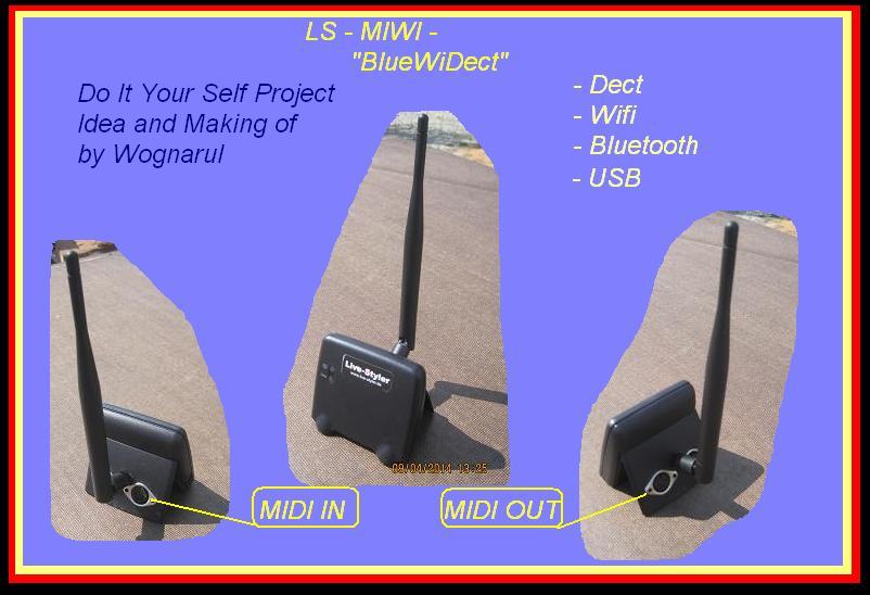

in dem Bild seht ihr einen "Nischenhocker" - der ist auf DECT Basis,
es hat ein sehr schönes und nutzliches Gehäuse, in dem auch noch einiges
Platz hat, neben Akku und weiteren Bauteilen auch einen PIC24 und einen
PIC18F2550 ( STAMP ) , Bluetooth ...das RF Modul hab ich hier nicht
verbaut, da ich das in diesem Projekt nicht brauche da ich den Dect als
Rückkanal für "Audio-VoiceInEar" nutze..
Das Dect Modul selbst ist von Gigaset.
Auf der Rückseite hat es einen "Klappdeckel" den man für die
Standsicherheit zurückklappen kann, dahinter ist "Luftraum"...
Diesen "Luftraum" habe ich in meinem Musiker Projekt mit MIDI IN und
MIDI OUT sowie der externalen Stabantenne des Wifi Shields versehen,
ungenutzte Pins des Wifi Shields hab ich entfernt und das etwas
umgebaut, damit es auch in dem Luftraum Platz findet.
man sendet damit die MIDI per WIFI oder / und DECT ...
weiter nimmt der Adapter von Bluetooth Fusschalter die Midi's am
verbauten Bluetooth entgegen und leitet die ´mit Wifi / Dect weiter ...
