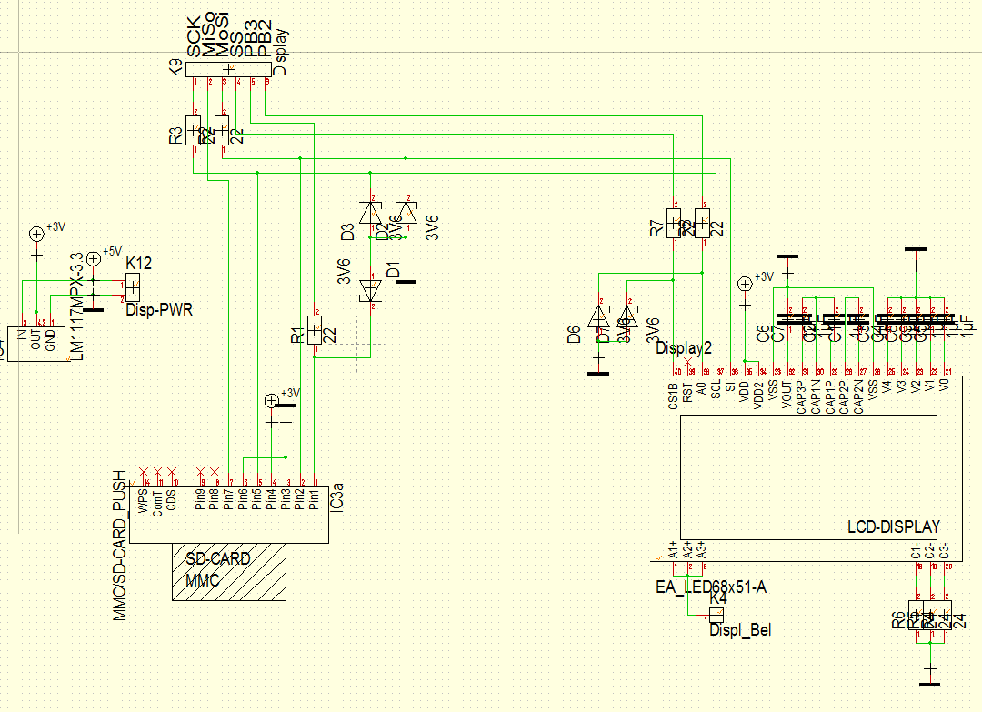

Ich habe einen Atmega32 bei 4MHz zum Laufen gebracht *ich weiß ...
herzlichen Glühstrumpf :P*.
SD-Karte oder ein DOGM-Display von reichelt.de bekomme ich unter LunaAVR
prima zum Laufen. Nun wollte ich beides zusammenfassen und Display UND
SD-Karte auf einer Trägerplatine (selbstbau) zum Laufen zu bringen. Aber
irgendwie stören sich die beiden Baugruppen.
Ich hänge mal sowohl eine assembler-Datei sowie einen Schaltplan der
Platine bei. Für hilfreiche Tipps oder konstruktive Vorschläge wäre ich
dankbar.
Fusel
von Mw E. (Firma: fritzler-avr.de) (fritzler)
Überlege mal wozu der CS Pin beim LCD und bei der SD Karte da sind.
von Dennis X. (Gast)
Du kannst über den CS Pin der beiden Slaves das Display und die SD-Karte
aktiv schalten. Du spricht zu jedem Zeitpunkt immer nur mit einem Slave.
Dannach schaltest du wieder HIGH, da der CS Pin meist Low-Active ist.

von Fusel (Gast)
Moin.
danke für die Antworten ... aber ich seh immer noch vor lauter Wald die
Bäume nicht mehr.
Ich habe SCL bzw. SCK (Clock) ... parallel auf beides beschaltet. Miso
(MasterIn) wird nur von der SD-Karte benötigt und ist auch so
angeschlossen. Mosi (SlaveIn) geht parallel auf beide. SS (SlaveSelect)
wählt das Display aus ... für die SD-Karte nehme ich PortB.3. A0 (keine
Ahnung wofür) geht von PortB.2 direkt zum Display.
Oder liegt es daran, das die beiden "Auswähler"-Leitungen nicht das
gleiche Level führen? Also SS ist ja eigentlich negiert (Strich über dem
SS) und beim PortB nicht?
Sonst sehe ich echt keinen möglichen Fehler mehr.
Fusel
Mit PORTB3 legst du ja in deiner SOFTWARE fest, wann die SD-Karte
selektiert ist und wann nicht.
Wenn es zuvor funktioniert hat schau lieber mal ob nicht wirklich beide
zur gleichen Zeit ausgewählt sind und ob die Betriebsspannung deiner
SD-Karte auch wirklich sauber ist. SD-Karten sind sehr empfindlich
hier...
von g457 (Gast)
> SS (SlaveSelect) wählt das Display aus ...
Ganz schlechte Idee. Datenplatt lesen!
> A0 (keine Ahnung wofür)
∗hüstel∗ das solltest Du dringend in Erfahrung bringen!
∗hüstel∗ Datenplätter lesen!
