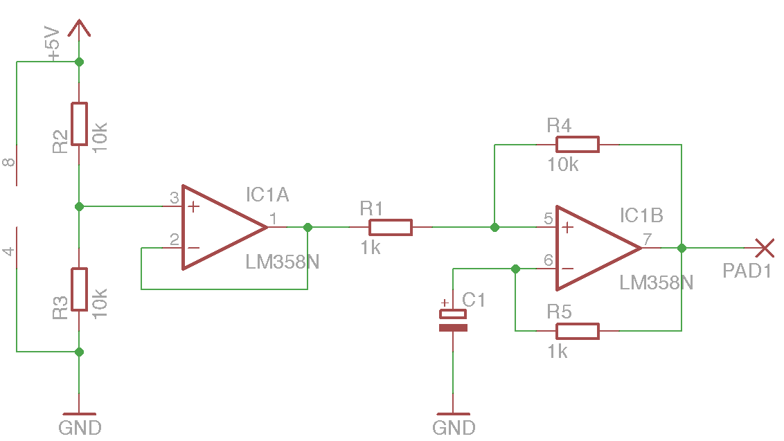

Moin,
letztens habe ich mal einen Rechteckoszillator mit einem
Operationsverstärker aufgebaut. Der Schaltplan ist angehängt.
Funktion und Aufbau:
Der hintere Operationsverstärker ist als invertierender Schmitttrigger
verschaltet, dessen Ausgang einen Kondensator an seinem Eingang lädt
oder entlädt. Dadurch entsteht das regelmäßige Umkippen.
Der vordere Operationsverstärker ist ein Impedanzwandler, der dafür
sorgt, dass der Spannungsteiler nicht belastet wird. Da sowieso zwei
Operationsverstärker in einem Gehäuse eingebaut sind, habe ich den
einfach mal benutzt.
Am Ausgang war nur das Oszilloskop mit 100MHz, 1GSa/s angeschlossen. Der
Tastkopf war abgeglichen.
Versorgt wurde die Schaltung über ein Labornetzteil mit 5V und
aufgedrehter Strombegrenzung.
Die Schaltung war auf dem Steckbrett aufgebaut.

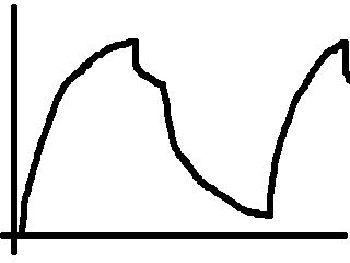

Frage:
Bei einer Kapazität von einigen µF für C1 kam hinten eine saubere
Rechteckschwingung mit etwa 10Hz raus.
Bei deutlich kleinerem C1, im nF-Bereich schwang die Schaltung mit
10kHz, aber die Flanken waren nicht nur rund, sondern 'total komisch'.
Das habe ich mal von Hand grob nachgezeichnet und angehängt. Bitte nicht
lachen ;-)
Woher kommt jetzt der komische Verlauf? Über R5 liegen maximal 5V an, so
dass maximal 5mA fließen. Das ist im Bereich, der für den
Operationsverstärker garantiert wird. Überlast ist also nicht die
Ursache. Die Frequenz sollte der Operationsverstärker auch ohne Probleme
aushalten. Meine Idee wäre noch das Steckbrett, aber macht das so viel
aus?

Gast #3624821
Ich sehe folgende Probleme:
- 5V für die Versorgung eines LM358 ist sehr wenig.
- LM358 als Komparator (und so arbeitet er hier) ist die falsche Wahl
- LM358 ist einfach langsam, besonders wenn er quasi Open-Loop betrieben
wird. Die Slew-Rate begrenzt die Anstiegszeiten.
- Blockkondensatoren könnten auch noch etwas verbessern.
Gast #3624843
Daran habe ich auch gedacht, als ich den Schaltplan gezeichnet habe,
aber ich denke nicht, dass das so viel ausmacht, wie hier zu sehen ist.
Single-Supply 3-30V. Die Ausgangsspannung wird dann eben geringer. Daran
sollte es nicht liegen, oder?
Macht das denn bei 10kHz schon so viel aus? Das wäre auch meine Idee
gewesen, aber 10kHz ist ja nichts.
Gast #3624881
Ja. Man kann den 358 bei 10kHz als Verstärker mit maximal 10...20
betreiben.
Und er geht natürlich jeweils an den Anschlag mit der Ausgangsspannung
und hängt da quasi kurzzeitig fest. Je nach Typ kann es noch weitere
unschöne Effekte geben.
Ein OPA mag einfach eine Übersteuerung nicht. Dafür sind die
Komparatoren erfunden worden.

#3624883
Für einen LM385 schon.
Annahme: Slew rate 0,1V/µs. Für 5V braucht er dann 50µs. 10 kHz haben
eine Periodendauer von 100µs.  Da schafft er also etwa einmal hoch und
einmal runter.

Gast #3624886
> betreiben.
Ok, danke. Das war nur ein Test, um überhaupt das Prinzip mal zu
überprüfen. Daran sehe ich, dass das so also nicht funktioniert.
