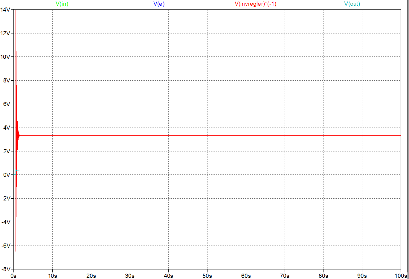

Ich habe in einer MSRT-Vorlesung u.a. eine Aufgabenstellung bekommen,
zu der ich in LTSpice eine Simulation erstellen soll.
Die Angabe zu dem Beispiel,
meine dazugehörige Rechnung,
Bilder meiner Simulation sowie
Plots
befinden sich im Anhang.
Falls gewünscht, kann ich auch die Simulation (LTSpice) zur Verfügung
stellen.
Ich hoffe die Dimensionierung ist soweit richtig und die Schaltung
entspricht den Angaben im Beispiel.
Wie man meiner Rechnung entnehmen kann, sollte die Regelabweichung E
sich bei einem Wert von 1/2 befinden.
Die Simulation sagt aber 2/3.
Kann mir jemand weiterhelfen? Ich weiß nicht weiter.
Vielen Dank, im Voraus!
LG
Alija

sprungantwort von jedem glied würde ich gerne mal schauen
die verstärkungsfaktoren kann man ja von der sprungantworten sehen. wenn
du geschlossene transfer funktion hast haste E(s) ,dann kannst du mit
lim s*E(s) s->0 berechnen sollte theoretisch ergeben welcher wert
erwartet wird
ich hoffe es hilft dir
Gast #3626488
Die Schaltung sollte im Regler mit 5 multiplizieren und in der strecke
durch 10 dividieren, also ueber alles durch 2 teilen. Was nun sein
koennte waeren die Leckstroeme der Caps. Die Caps sind viel zu gross.
Wie realistisch die Simulation auch ist...
Vom Plot her sind eigentlich nur die ersten drei Sekunden interessant.
