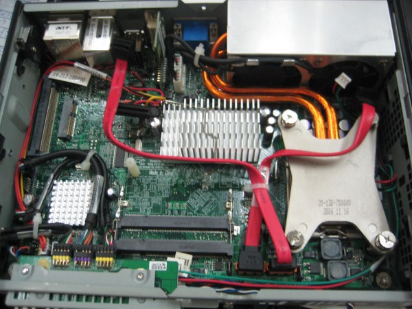

ich habe ein etwas nerviges Problem. Ich habe seit fast 5 Jahren einen
Acer Veriton 1000 (so eine Art 2 Liter Computer, etwa so groß wie 2
Milchtüten aufeinander). Der PC war bis vor 2 Stunden viele Monate
ausgeschaltet, hing aber über sein Netzteil natürlich am Stromnetz da er
keinen "echten" Ausschalter hat wie viele Geräte heute.
Der Rechner Startet einwandfrei, nur hat das Bild einige schwarze
Streifen die wandern. nach ein paar Minuten verschwindet das Bild
komplett und kommt nach ein paar Sekunden wieder. Teilweise werden auch
Artefakte angezeigt. Der Fehler wird immer schlimmer. Mein erster
Gedanke war das da thermisch was aus dem Ruder läuft. Grafikchip und
Spannungsregler scheinen aber ok zu sein, die Temperatur liegt unter 50
Grad. Beim Auftreten der Bildstörung arbeitet der PC aber weiter,
Webradio oder Youtube läuft weiter (halt ohne Bild :D)
Was könnte das noch sein? Trockene Elkos evtl? Man sieht denen Zwar nix
an aber das könnte ja trotzdem sein... Oder könnte das Netzteil (so ein
externer schwarzer Klotz, aber kein Original mehr hat aber auch 19V, 8A)
eventuell Ärger machen?
Wenn möglich würde ich den PC gerne reparieren er ist sehr leise und es
Arbeitet sich damit sehr gut (das Ding steht am Basteltisch bei mir)
Grüße
Rolle :-)

Gast #3628114
Hat dieses Gerät einen separaten Grafikchip ?
wenn ja könnte es sein das sich dieser BGA Baustein ausgelötet hat.
War bei den Notebooks aus dieser Zeit damals auch so.
Speziell bei NVIDIA trat das Problem verstärkt auf.

Gast #3629608
also der PC lief gestern Abend ca. 1 Stunde im Leerlauf (unter last
tritt der Fehler schneller auf) dann ging es wieder los mit
Bildstörungen und nach ein paar minuten war das Bild komplett weg. Da
ich einen Thermischen Fehler ausschliessen wollte habe ich einen
einfachen 12V Lüfter mal auf das offene Gehäuse gelegt und mit dem
Labornetzteil betrieben. Es ist definitiv was thermisches, nach 1-2
Minuten Betrieb war das Bild erst wieder Da mit Artefakten und nach
weiteren 2 Minuten war es wieder ok. Die Elkos rund um den Grafikchip
werden recht warm, man kann sie gerade noch anfassen. Optische sehen die
noch gut aus, keine Partykappe auf usw, trotzdem habe ich mir soeben
gute Low-ESR Teile bestellt welche morgen ankommen sollten. Dann werden
die komplett getauscht. Der Grafikchip wird auch laut Speedfan recht
warm, 70 Grad im Leerlauf finde ich etwas viel...

Gast #3629633
Hat anscheinend keine Nvidia Graka sondern eine Intel GMA 3000.
www.arp.com/medias/pdf/MIME006216.pdf
Würde mal im BIOS die Menge des geteilen Graka-Speichers runterstellen
und dann Memtest86 durchlaufen lassen, vermute dass dein RAM ne Macke
hat, weil die Linien ein typischer Fall von kaputtem Graka-Speicher sind
Gast #3633115
Hi Dödel,
habe ich versucht, bringt nix, allein starkes abkühlen bringt was mit
einem grossen lüfter. Der Grafikchip ist auch druckempfindlich und du
hast recht es ist ein Intel, ich habe mich von der Aufdruckung auf dem
Kühler etwas täuschen lassen.
Es ist also offensichtlich ein Broken Ball Problem. Die Elkos sind
zwischenzeitlich eingetroffen, ich werde diese dann wohl kommenden
Donnerstag spätestens Tauschen nachdem ich den Reflow gemacht habe. Dann
werde ich sehen... :-)
Grüße
Rolle
Gast #3633120
Nachtrag: Habe grade noch mal geschaut der Kühler ist tatsächlich mit
Nvidia-Logo, ich vermute das der nicht original drin war. Mal sehen ob
der mir das Problem verursacht hat durch schlechten Wärmetransport...
Gast #3633401
In dem Fall würde ich auch kein Risiko eingehen.
Vielleicht hat der Vorbesitzer den Kühler nicht fachgerecht gewechselt,
oder er ist zu klein.
Auf dem Bild im Anhang sieht man den Kühler, ganz schön passiver
Brocken.
Ich hab das mal runtergeladen, ließ sich nicht verlinken!
Also den Kühler demontieren, Wärmeleitpaste entfernen.
den Chip Reflowen und neue Paste auftragen und den Kühler wieder
montieren.
Vielleicht lässt sich das schön kompakte Gerät so nochmal retten.
Gast #3639375
so es ist vollbracht. Maschine rennt wieder.
@Andy_73,
genau so habe ich das gemacht, nen Originalkühler hab ich mir die
letzten Tage über eBay geschossen. Der ist am Mittwoch angekommen. Den
Reflow habe ich vor ca. 2 Stunden gemacht, dann noch die ganzen
Schrottigen Elkos raus (auf der Unterseite waren die teilweise schon
undicht) und alles wieder mit neuer Wärmeleitpaste sauber montiert. Und
siehe Da, der Mini-PC rennt wieder.
Der Dauertest kommt Freitag Abend, jetzt bin ich zu Müde und gehe ins
Bett... :-)
Eventuell verpasse ich dem Passivkühler nen winzigen Lüfter mit
Temperaturregelung das Teil wird recht warm... Dafür kann die Wärme
jetzt richtig vom Grafikchip abgeführt werden mit dem Originalkühler.
Grüße
Rolle
