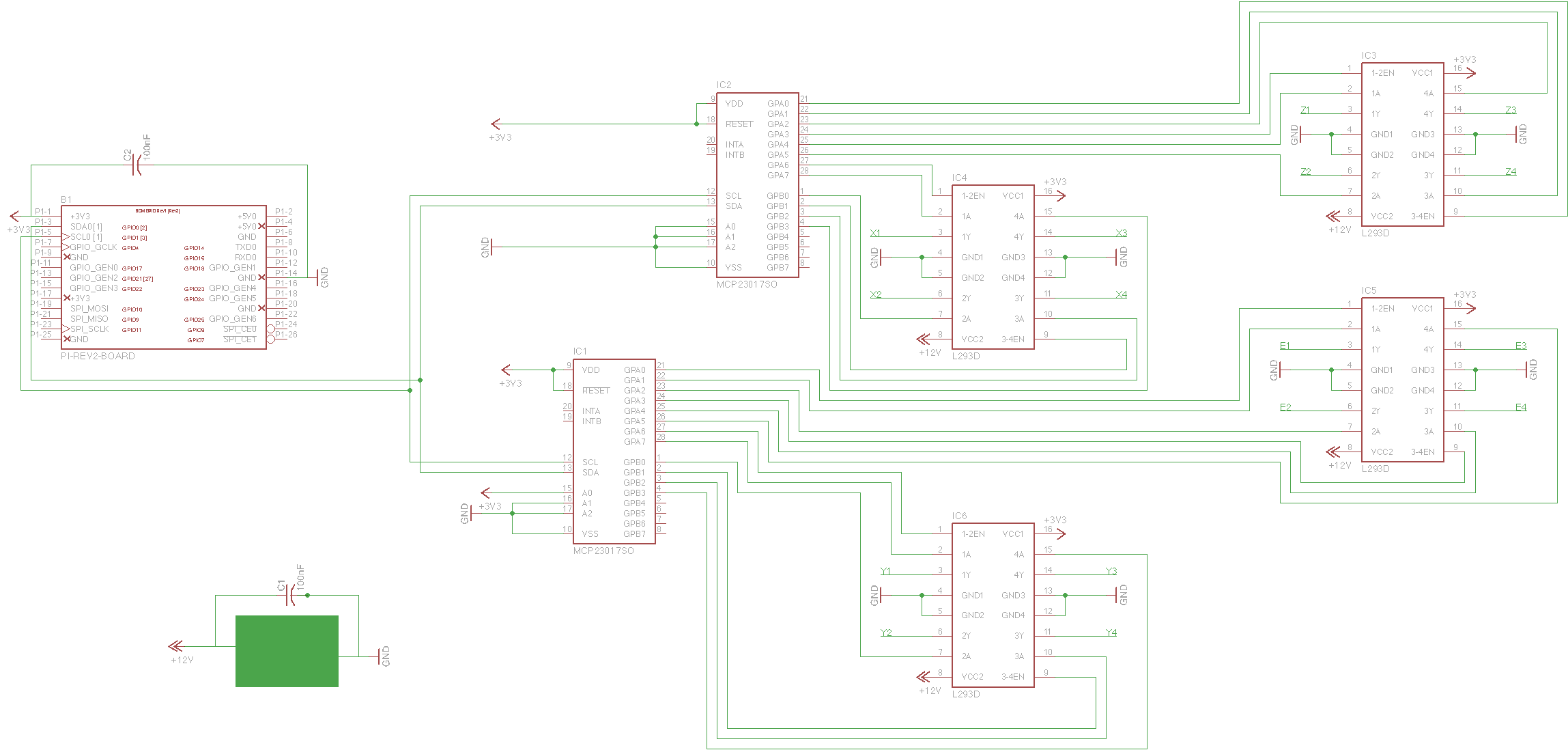

Ich hab eine Idee, ich möchte mit meinem Raspi V2 und der WiringPi2
Library 2 MCP23017 ansteuern die dann wiederum 4 L293Ds ansteuern, von
denen jeder 1 Stepper kontrolliert.
Nur müssen die 4 Stepper gleichzeitig angesteuert werden und mit
unterschiedlichen Geschwindigkeiten. Meine Idee: 4 Theras aufmachen die,
die MCPs gleichzeitig kontrollieren. Nur, wird WiringPi2 Probleme machen
beim Threading?
Oder gibt es bessere Lösungen um 4Stepper am Raspi zu kontrollieren?

Verstehe ich das so richtig? 4 Threads starten Timer und setzen Flags.
Ein Thread baut die Flags zu 2 Byte zusammen und versendet sie über I2C.
piHiPri(), piThreadCreate(), delayMicroseconds(), piLock() und
wiringPiI2CWriteReg16(). Alles aus einer Library - sollte doch
problemlos zusammen arbeiten.
Na ja - Rasbian ist halt kein wirkliches Echtzeitbetriebssystem. Die
Schritte werden etwas ungleichmässig. Bei LinuxCNC.org finden sich
einige Diskussionen zu diesem Thema.

Das wäre wohl mit Kanonen auf Spatzen geschossen. Schrittmotorcontroller
mit USB-Anschluss kosten pro Stück mehr als der Raspi.
Man kann auch aus einer Timer-Routine heraus alle 4 Motoren ansteuern.
Wenn pro Motor unabhängige Rampen gefordert sind oder sich alle Motoren
bahnsynchron bewegen sollen wird das allerdings etwas kniffelig. Was
genau sollen die Motoren denn machen?
