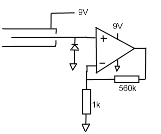

seit längerer Zeit versuche ich mich am Bau einer Ionisationskammer.
Mein ziel ist es Alpha und Beta Strahlen ermitteln zu können. Ich möchte
keine hoch präzise Messungen machen.
Gestern habe ich mich noch einmal dran gesetzt, allerdings habe ich
wider kein Ergebnis bekommen. Was mich ehrlich gesagt wundert, da ich
mir noch vorstellen kann wieso, wobei es einen Punkt gibt den ich nicht
so ganz begreife.
Also erst mal zur Schaltung.
Nichts kompliziertes. Das ganz ist nur ein OpAmp (LMC6001) als nicht
invertierender Verstärker. Die Diode in Sparrichtung hat rechnerisch
einen Widerstand von etwa 360MOhm.
Alles hängt an einer 9V Batterie. Das Gehäuse ist ein Kupferrohr welches
mit der Ionisationskammer verbunden ist. Der Spalt ist breit mit
Alufolie überklebt. Das ganze soll zur Schirmung dienen. Weiterhin habe
ich vorne ein feinmaschiges Gitter aus Edelstahl angebracht welches
ebenfalls mit dem Gehäuse und der Kammer elektrisch verbunden ist.
Das Gehäuse und die Kammer stehen unter 9V, die Elektrode die zum nicht
invertierenden Eingang geht ist auf 0V Potential.
Somit sollten bei der Ionisation entstehende Elektronen zur Elektrode in
der Mitte wandern und dort ein Signal erzeugen, richtig? Das klappt
nicht.
Wenn ich allerdings ein dünnen Draht von außen in die Kammer einführe,
schlägt der Operationsverstärker sofort aus, da Netzbrummen in die
Kammer gelangt.
Ansonsten passiert nichts.
Wenn ich allerdings die 9V von der Kammer nehme Bekomme ich ein
Netzbrummen am Ausgang. Lege ich entweder 9V oder 0V an die Kammer und
das Gehäuse an verschwindet dieses.
Als Probestrahler verwende ich Thoriumnitrat.
Hoffentlich kann mir jemand bei der Fehlersuche helfen, momentan stehe
ich etwas auf dem Schlauch.
Gast #3627798
Und. Um Strom fliessen zu lassen braucht der Draht ein Potential. Also
niederohmig, nicht hochohmig. Nimm einen Transimpedanz mit
Bezugspotential Null oder so. Dann fliesst der Strom gegen GND.

OP #3627970
Hallo nochmal,
also 9V reichen aus, es gibt einige die so schon Ionisationskammern
realisiert haben.
Der LMC6001 ist sehr empfindlich:
Input Offset Current: Typ: 5 fA
Damit sollte man doch schon was anfangen können.
Ich habe mir mal einen Schaltplan angeguckt der eine ähnliche
Vorverstärkerstufe hat:
http://www.rapp-instruments.de/Radioaktivitaet/Detektoren/Ionisationskammer/images/schaltung.pdf
Dort passiert ja im Grunde nichts anderes.
Allerdings stelle ich fest bei dem hat die Kammer eine Spannung von
-30V.
Könnte hier mein Problem liegen? Immerhin sind die 9V ein
Elektronenmangel wenn man das ganze aus physikalischer Sicht sieht.
Somit würde die Freien Elektronen zu den 9V wandern und nicht zur
Elektrode in der Mitte.
Was die Strahlung an sich angeht: Beta sollte doch locker durch den
Kunststoffdeckel kommen. Außerdem kann ich auch die Ionisationskammer
gegen die offene Röhre halten.
MfG
Gast #3627995
Na dann ist ja gut, dann funktioniert deine Schaltung ja.
Du musst nur noch etwas warten bis das eine Elektron angetunnelt kommt.
Nein, das Problem sitzt vor dem Bildschirm.

Gast #3628038
MaWin schrieb:
> Die verwenden eher 400V als 9V, selbst wenn sie mit einer 9V Batterie
> auskommen.
> Stichwort Spannungswandler.
Dem stimme ich zu auch wenn es eher -400V sind und brauchbare Ergebnisse
durchaus auch mit -30V möglich sind.
Man sollte dazu allerdings auch wissen das der Hauptaufwand beim Bau
einer Ionisationskammer in der Isolierung liegt.
Also nicht nur den Schaltplan lesen.
ww.rapp-instruments.de/Radioaktivitaet/Detektoren/Ionisationskammer/Ioni
sationskammer.htm

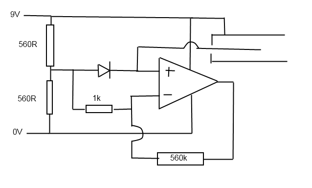

OP #3629196
Hallo Matthias,
wieso kann denn die Ladung nicht innen existieren?
Ich habe ja an der Dose 9V und 0V in der Mitte. Sollte sich dadurch
nicht ein elektrisches Feld, wie bei einem Kondensator aufbauen?

OP #3629731
Hallo nochamal,
danke für die ganzen Antworten!
Also wenn tatsächlich mehrere kV von Nöten sind, um die Elektronen von
den Ionen zu trennen, frage ich mich wieso solche 9V
Blechdosenkonstruktionen teilweise funktionieren. Auf YouTube gibt es
einige ähnliche nachbauten.
Habe mal mein Oszilloskop dran gehängt (Hameg HM 205-3).
Auch hier tut sich nichts wenn ich das Thoriumnitrat in die nähe bringe.
Allerdings bekomme ich eine Spannungserhöhung wenn ich eine Folie vor
die Kammer halte. Die sinkt aber ziemlich schnell wider auf 0V.
@ Matthias K.: Also im genau genommen ist das ja ein Faradayscher Käfig.
Allerdings ist der erst mal für die Strahlung uninteressant. Erst wenn
Elektronen entstehen begeben die sich zur Außenwand, die Ionen sollen
zum Draht und sich ihr Elektron wider holen.
Warum keine Elektrisches Feld erzeugt werden sollte ist mit ein Rätsel,
werde mal gucken ob ich dazu was finde.
Ich habe hier noch einige Zeilentrafos mit denen ich Problemlos einige
kV erzeugen könnte. Mich wundert allerdings immer noch wieso so viele
Schaltungen in Netz unterwegs sind die mit vergleichsweise kleinen
Spannungen auskommen.
Das mit der Dose ergibt irgendwie wenig Sinn, ich glaube ich bleibe bei
meiner Alten Kammer:
http://s1.directupload.net/images/140422/o92akff5.jpg
Ich denke ich werde mich hiermit mal etwas auseinander setzen:
http://www.vk2zay.net/article/264
Leider aber auch nicht sonderlich empfindlich :(
#3629766
Warum ignorierst du meinen Ratschlag. Lies meinen vorigen Beitrag. Deine
Schaltung kann einfach nicht funktionieren ohne negative
Versorgungsspannung. Stattdessen wird hier sinnlos über die bessere
Blechdose fabuliert. Zusätzlich zur negativen Versorgungsspannung
solltest du einen 100MegOhm Widerstand an den Eingang machen damit sich
0V einstellen.
OP #3629802
Helmut S. schrieb:
> Dein Problem ist die fehlende negative Versorgungsspannung.
> Der Opamp hängt in Sättigung am Ausgang. Kein Opamp kann bei 0V noch
> verstärken, wenn er nur mit 0V als negativer Spannung versorgt wird und
> der Eingang auf 0V liegt.
Im Datenblatt (LMC6001) steht unter Supply Voltage: -0,3 to 16V.
Außerdem hängt er bedingt durch die Diode nicht in Sättigung. Diese hat
einen Widerstand von etwa 360MOhm und zieht diesen auf 0V. Wäre die
Diode nicht würde der OpAmp sofort auf 9V gehen (wurde ausprobiert).
Der OpAmp ist als nicht invertierender Verstärker beschaltet.
Ich hoffe das war das worauf du hinaus wolltest.
MfG

OP #3629851
Also ich weiß nicht genau worauf du hinaus willst.
Sorry wenn ich dir nicht ganz folgen kann.
Aber ich stelle mir das ganze wie folgt vor:
Durch Ionisation entstehende Elektronen werden zum Positiveren Ende der
Kammer (außen) gezogen. Die Positiv geladenen Ionen wandern zur Mitte.
Dort haben diese das Verlangen sich ein Elektron wider zu holen und es
entsteht eine (physikalisch) negative Ladung am nicht invertierenden
Eingang des Operationsverstärker. Der Operationsverstärker will die
Differenzspannung zwischen den beiden Eingängen gleich halten und senkt
die Spannung am invertierenden Eingang. Hier ist wider die rede von
elektrischer Spannung aus physikalischer Sicht, da die Geschichte sonst
nicht mit den oben erwähnten Ionen zusammen passt.
Technisch gesehen erhöht er die Spannung in den Positiven Bereich.
Meiner Ansicht nach passt das so zusammen und ich wüsste nicht wofür ich
eine negative Versorgungsspannung brauche.
#3629865
Wenn da nur ein paar mV am Eingang entstehen, dann rührt sich der
Ausgang bei deinem Opamp um keinen Millimeter (mV) da der total
übersteuert auf 0V hängt und dazu eventuell auch noch ein paar mV
negative Offsetspannung hat. Mach endlich eine negative
Versorgungsspannung hin.
Ich gebe es auf. Wer nicht lernen will ...
OP #3629933
Also, ich möchte ja nichts untersucht lassen. Deshalb habe ich folgende
Schaltung aufgebaut: Siehe upload.
Das Komische ist ja, das ich ein 570Hz Signal mit dem OpAmp generiere.
Warum auch immer. Allerdings ändert sich mit Thoriumnitrat immer noch
nichts. :(
Okay, das frustet.
Sollte man meiner Antwort keinen Glauben schenken, hier ist ein Bild:
http://s14.directupload.net/images/140424/fi43wo9g.jpg
.5ms/div.
Ich denke ich werde das hier nachbauen und damit bisschen
experimentieren was sich noch so machen lässt:
Danke nochmal für die ganze Resonanz.
MfG Konrad M
Gast #3630036
Wenn wir von einem Transimpedanz eingang reden, dan meinen wir das auch
so. Und ja. Den + eingang des OpAmps mit etwas spannung biasen ist gut.
Aber ein Transimpedanz signal geht an den - eingang.
Gast #3630108
man braucht - nach den Links  zu oben schließen - einen sehr viel
hochomigere Aufbau als du ihn hast. Es ist von Elektrometerfähign JFET
die Rede. FR4 soll bereits zu leitfähig für so einen Aufbau sein. Deine
Diode und der OPV sind viel zu niederohmig.
--> Der Link den du angegeben hast, nimmt einen JFET. Bau doch das mal
nach, das sieht brauchbar aus.
Der Hinweis mit der Alphastrahlung ist auch richtig. Proben mit
Alphastrahlern (Thorium) lassen sich sehr leicht abschirmen.
Und vergiss das mit dem Zählen. Ein Impuls sind 10E-15C, da Zuckt die
Schaltung nicht einmal. Du kannst aber viele Impulse in Summe sehen -
wenn die nicht durch die Diode verschwinden, was sie aber momentan tun.
Die Rate Spannung / Zeit entspricht dann grob der Radioaktivität unter
Berücksichtigung der Energie der Strahlung.

#3630162
> nichts. :(
Ich kann keine echtne vorteil darin sehen, das Du weiter auf dme OPV
bestehst.
Vom Prinzip ist Dein mechanischer Ansatz (Dose, konzentrischer Draht)
schon der richtige Weg. Der elektrische Teil: Mach eine Ansatz mit
Schaltugnne die  Funktion zeigen, konkret: Was spricht aus Deiner Sicht
gegen nen Probeaufbau und die Verwendung eines 2 ct Transistors statt
des PV? siehe:
http://www.youtube.com/watch?v=DtQ746MPrNs
Wenn das stabil bei Dir läuft mit Deinem Probestrahler:
Dann würde ich das mit dme OPV weiterverfolgen.
> Okay, das frustet.
Nun, ich denke Du hast dich da etwas verannt. Aber man kommt da raus .-)
