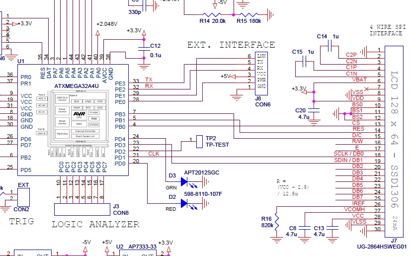

Ich versuche gerade eine OLED mit SSD1306 Controller mittels Bit-Banging
an einem XMega 32A4U zum Laufen zu bekommen. Hardware SPI kann ich nicht
nutzen, da das Display auf dem Board (XProtolab) fest verdrahtet ist (s.
Bild).
Ich versuche seit Tagen, das Display zumindest an zu bekommen aber will
einfach nicht klappen aber ich finde den Fehler nicht!
Der XMega läuft auf dem internen Osci mit 32 MHz. Hier mal mein Code zum
Resetten des Displays und zum senden eines Bytes. In der Reset wird nur
versucht, das Display anzuschalten (0xAF) und alle Pixel anzuschalten
(0xA5).
Vielleicht seht ihr was, was ich nicht sehe. Ich bin auf jeden Fall für
jeden Hinweis dankbar!

Anbei die Sequenz, die ich u.a. in U8glib verwende:

Soweit ich mich erinnere muss mindestens auch die charge pump activiert
werden.
Oliver
Und danke für den Hinweis!
Nachdem ich die Initialisierung mal komplett gemacht hab, geht es!
Hier der Code:
