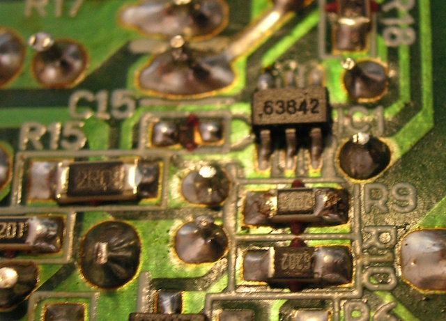

ich habe ein kaputtes 12V Netzteil, was ich gern reparieren würde.
Leider kann ich den PWM-Controller nicht identifizieren, obwohl der
Aufschrift (63842) deutlich lesbar ist. Ein UC3842 kann es nicht sein,
da es den nur als 8-Pin-Baustein gibt.
Etwas aus der UCC28700er Reihe von TI kann es auch nicht sein, da ein
Optokoppler verbaut ist.
Ausserdem habe ich SG6848, MAX5021/22, FAN400C und FAN6861
ausgeschlossen.
Ich nehme stark an, dass der PWM-Chip ein Nachbau ist. Vielleicht hat
jemand einen Tipp für mich.
