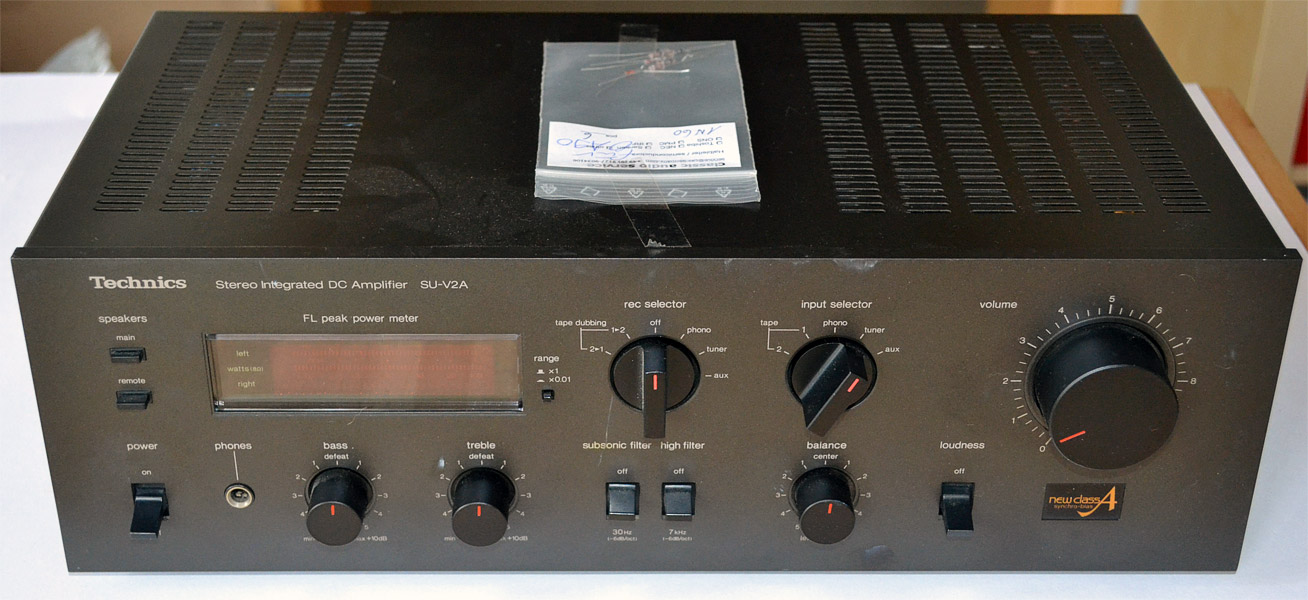

Stereo-Verstärker von Technics, ca. 40 - 50W. Ich liebe seinen Sound,
hab einen funktionierenden plus Tuner plus Equalizer plus .... Das Teil
hab ich via ebay als defekt gekauft. 1 Kanal lief nicht, Endstufe im
Eimer. Da die Dinger selten sind oder zumindest waren, kaufte ich es.
Hatte aber keine Zeit, die Reparatur durchzuführen, war selbstständig
damals und ein Work-a-holic mit sieben 16-20Std.-Tage je Woche.
Also rief ich eine der hier ansässigen Firmen an. Mir juckt es, den
Namen zu nennen ;-) Man versprach, dass man dem alten Schätzchen bald
helfen würde. Nach 6 Wochen fragte ich nach und man druckste rum. Man
hatte bereits erfolglos Materialien und Zeit investiert, was sich schon
auf ca. 180 € belaufen sollte! Ich stoppte die Arbeiten und forschte
weiter nach. Offenbar war nun auch die 2. Endstufe hin. Ich fuhr hin und
holte das Teil, ließ mich auf "nur" 50 Euros ein. Ich sollte 5
Endstufen-ICs zahlen, obwohl er nur 2 hat! ;-))

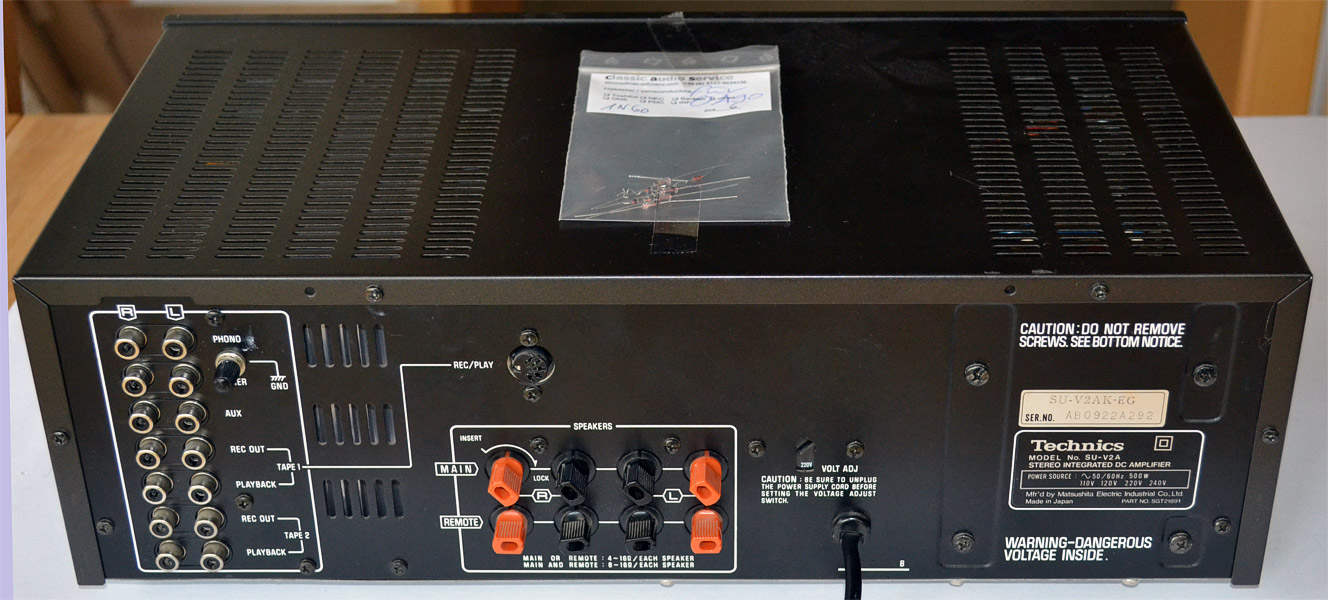

Zuhause klemmte ich das Teil an und es machte nix mehr. Das NT war
ausgefallen, reparierte ich. Beide Endstufen ICs STK8040 waren hin und
vermutlich einige der Germanium-Dioden. Die Spezies dort haben ihm so
richtig den Rest gegeben... Offenbar keine Ahnung, wie man ein so altes
Teil aus den 80ern repariert. Ich bekam damals die STK-ICs nirgendwo, so
blieb das bis heute liegen.
Kurz darauf bekam ich für 50 bei ebay einen funktionierenden SU-V2A.
Lange Geschichte: Er müsste also repariert werden. Ist ein
Rumfort-Stück, steht nur unnütz rum, muss fort ;-) Einige
Germanium-Dioden (Vergleichstypen für OA90) 1N60 lege ich bei. Auch eine
Kopie des Service-Manuals (in A4/A3). Möglicherweise hab ich auch noch
eine Bedienungsanleitung.
Gewicht: ca. 7kg. Müsste ich also als Paket bis 10kg zu 5,99 versenden
können.

Bei dem Teil vermute ich, dass die Endstufen manches Bauteil mit in den
Tod gerissen haben. Würd mich freuen, wenn Ralf ihn wiederbeleben kann.
Achso, ich entsinne mich dunkel, dass statt des STK8040 das STK8050 als
Ersatz wegen schlechter Beschaffung eingesetzt wurde. Sind kompatibel,
wenn ich mich recht erinnere.
