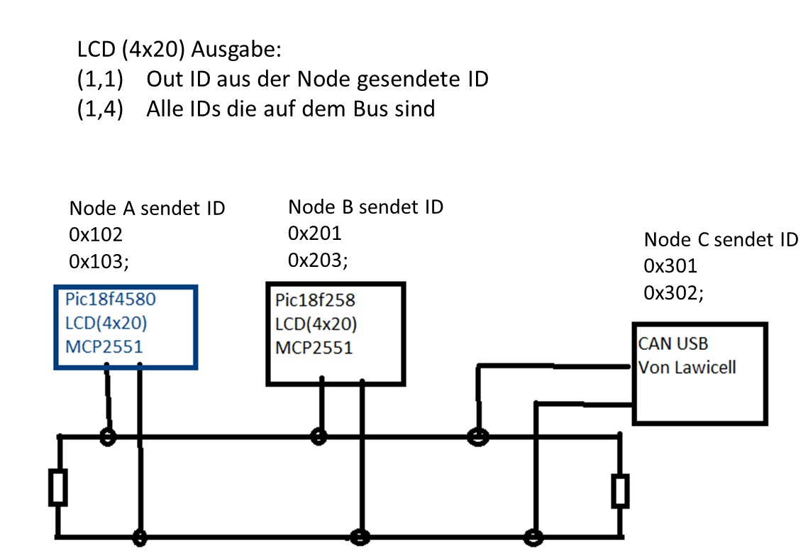

Hallo an alle,
Ich habe 2 Pic platinen mit MCP2551 und 4x20 LCD
Die kommunikation funktioniert ohne probleme.
ich habe beide platinen als Can Monitor eingestellt und sende von jeder
Node jeweils 2 IDs auf den Bus.
Es funktioniert so lange, wie ich die IDs als Extended sende.
Wenn ich die IDs als standard ID sende kriege ich die IDs nicht
angezeigt.
         can_putd(CzuD, data, 1, 3, TRUE, FALSE);
So kriege ich die IDs am anderen Node
        #define Can_USE_EXTENDED_ID FALSE
        can_putd(CzuD, data, 1, 3, FALSE, FALSE);
Wenn ich aber extended IDs False mache kriege ich die IDs nicht.
Ich lade einen Bild von meiner Aufbau.
Was mache ich falsch?
