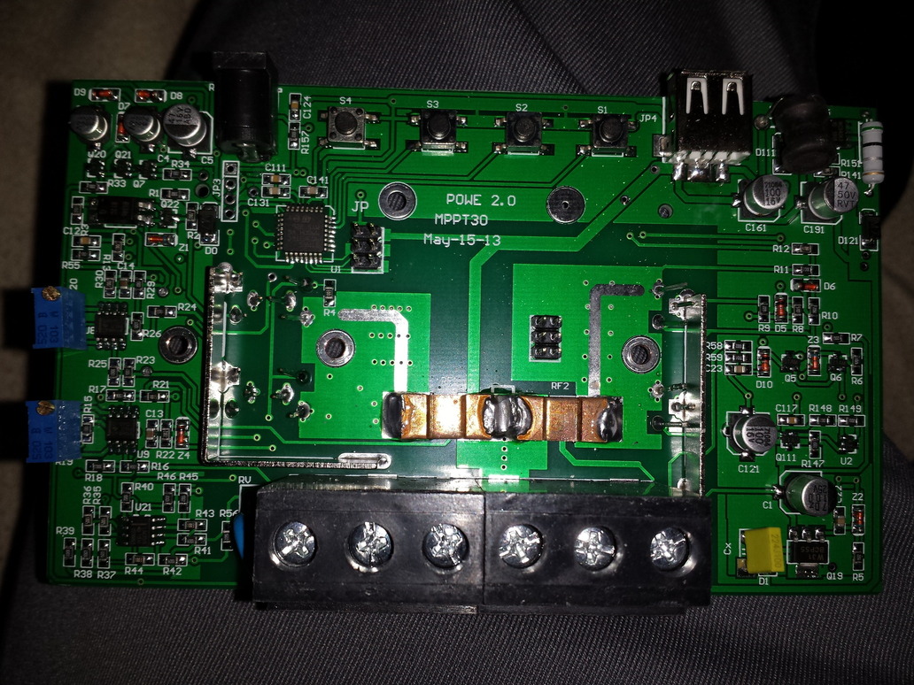

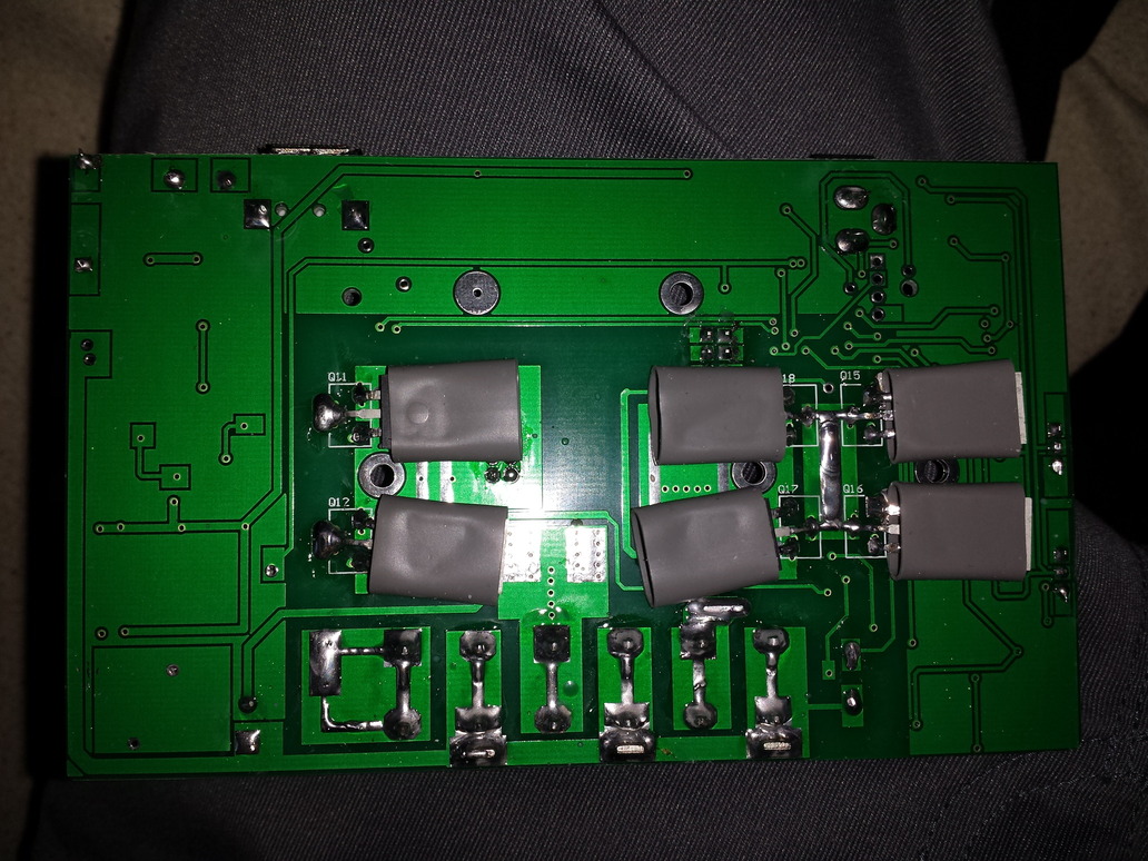

ich habe mir ein Solarladeregler gekauft der soll MPPT mit 30 A haben.
Da es sich aufgrund des Preises nur um ein China modell handeln kann hab
ich mal aufgeschraubt um zu sehen ob er gut verarbeitet ist.
aufgefallen ist mir das ich nirgends eine Spule finde die ja zum wandeln
gebraucht wird oder sehe ich da grundlegend etwas falsch.
schaut euch mal die Bilder an.
mfg
Gast #3631205
Moin Christoph,
ok rechts oben (1. Bild) ist zwar eine kleine Drossel, aber die kann nur
für die Hilfsspannungsversorgung o.ä. sein.
Wenn das ein "normaler" Laderegler für Anschluss an Solarmodul, Batterie
und evtl. Verbraucher ist, siehst du das wohl richtig. Es müsste eine
größere Spule für einen Buck-, Boost- oder ähnlichen Wandler vorhanden
sein wenn der echtes MPP-Tracking können soll.
Gibt's denn eine Dokumentation/Datenblatt, die das explizit behauptet,
oder heißt das Ding bloß "MPPT30"?

Gast #3631810
Hi
die Drosselspule ist für den USB Ausgang 5V 500mA denk ich mal.
für mich sieht der Aufbau aus wie ein stinknormaler Stunt Regler aus.
ein Regler für 30 Euro mit 30 Ampere  und Display mit diversen anzeigen
wie Strom Spannung und Funktionen zum einstellen von abschaltspannung oä
ist mir das wert.
Ja er hieß MPPT 30, aber mit der Info das man bis zu 30% mehr raus holt.
wenn ich wieder heim bin Poste ich mal die Beschreibung und such mal den
link raus damit ihr euch mehr drunter vorstellen könnt.
#3631995
für 30A dürfte die Spule nicht zu übersehen sein.
Dafür ist da aber ganz schön viel Geraffel auf der Platine.
Für die typische Anwendung eines "12-Moduls" zum Laden einer 12V
Batterie (oder das ganze mit 24V) ist das schonmal Humbug.
Der MPP liegt vielleicht bei 17V laut Datenblatt. Bei 1000W/m²
Einstrahlung und 25°C Zellentemperatur.
Normalerweise hat man aber nicht so viel Einstrahlung und vor allem sind
die Zellen deutlich wärmer wenn man brauchbare Einstrahlung hat. Mit
steigender Temperatur sinkt aber die Spannung nicht unerheblich. Die
Einstrahlung hat auch noch leichten Einfluss auf die Spannung.
Realistischerweise kann man von 15,5-16V MPP ausgehen.
Unter dem MPP ist die Kurve P(U) erstmal sehr flach. Zieht man nun das
Modul auf die Batteriespannung runter, geht der Strom etwas hoch und die
Leistung sinkt nur recht wenig. Auch im Extremfall bei leerer Batterie
dürften das kaum mehr als 10% sein. Dazu kommt noch der Verlust des
Wandlers.
Angesichts der sinkenden Modulpreise lohnt sich das bei kleinen Anlagen
(Gartenhäuschen, WoMo) absolut nicht. Lieber einmal öfter das Modul
putzen und dafür sorgen, daß es auch von hinten von Luft umströmt wird,
das bringt mehr.
Gruß,
Norbert
