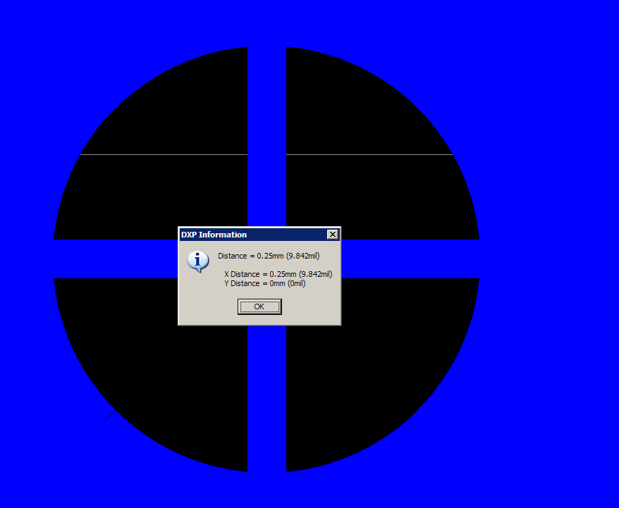

Im anhang habe ich eine kontaktierung einer Fläche beigefuegt, wo ich
nicht ganz aufgepasst hatte und die kleinen tege 0,254mm nur breit
waren nach dem ätzen waren sie aber noch immer im kupfer.
Zwar warscheinlich nicht ganz so breit (ich tippe mal 0,1mm- 0,15mm)
aber man kann sie noch sehr gut erkennen.
Alles im allem ein recht gutes ergebnis.
