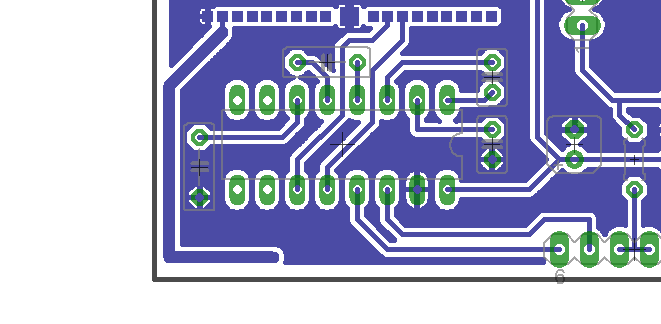

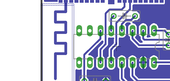

Moin,
ich entwerfe grade ein Board für ein BTM222 Modul. Allerdings hatte ich
noch nicht so viel mit Antennen zu tuen.
Meine Antenne auf dem Board (Das gesamte Signal) ist jetzt genau 31mm
lang (nach der Eagle ULP "lenght-freq-ri") und 1mm breit (zum größten
Teil).
Meint ihr das Würde ausreichen? Es müssen auch keine riesigen
Entfernungen per Bluetooth überbrückt werden (Max 1.5m; Geht nur um eine
Verbindung zum Smartphone).
Moritz

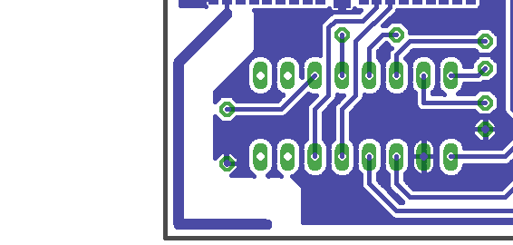

Ich habe bei meinen BTMs immer einen gestreckten Leiter mit Lambda/4
Länge und abgerundet zur Einspeisung 5mm entfernt neben das Modul
gelegt, Leiterbahnbreite 0.5mm. Die Massefläche endete dabei an den
Modulpins, so dass die Antenne nur auf dem nackten FR4 auflag. Das ganze
Konstrukt wird an ein Platinenkante platziert. Das hat immer sehr gut
funktioniert.
