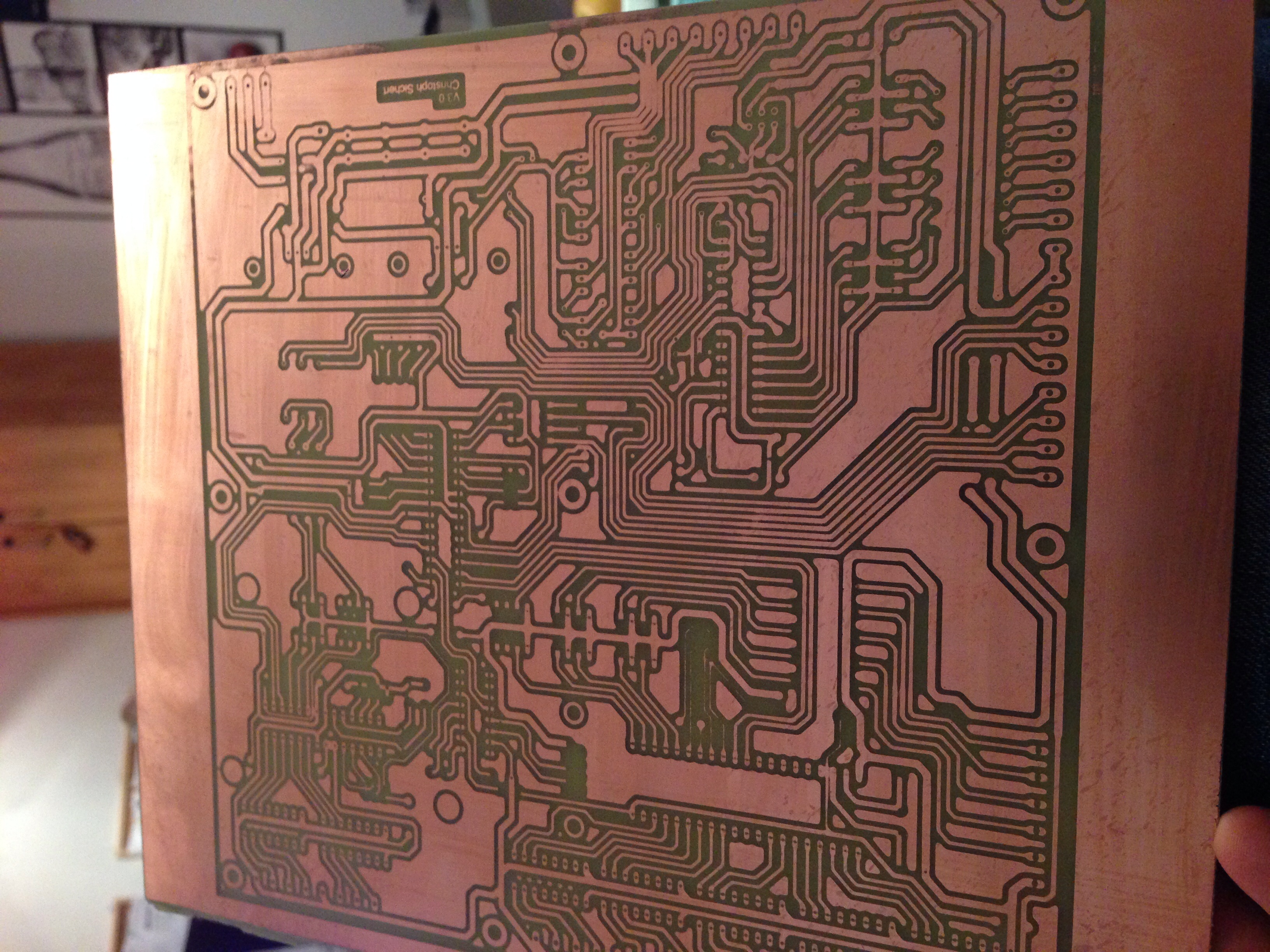

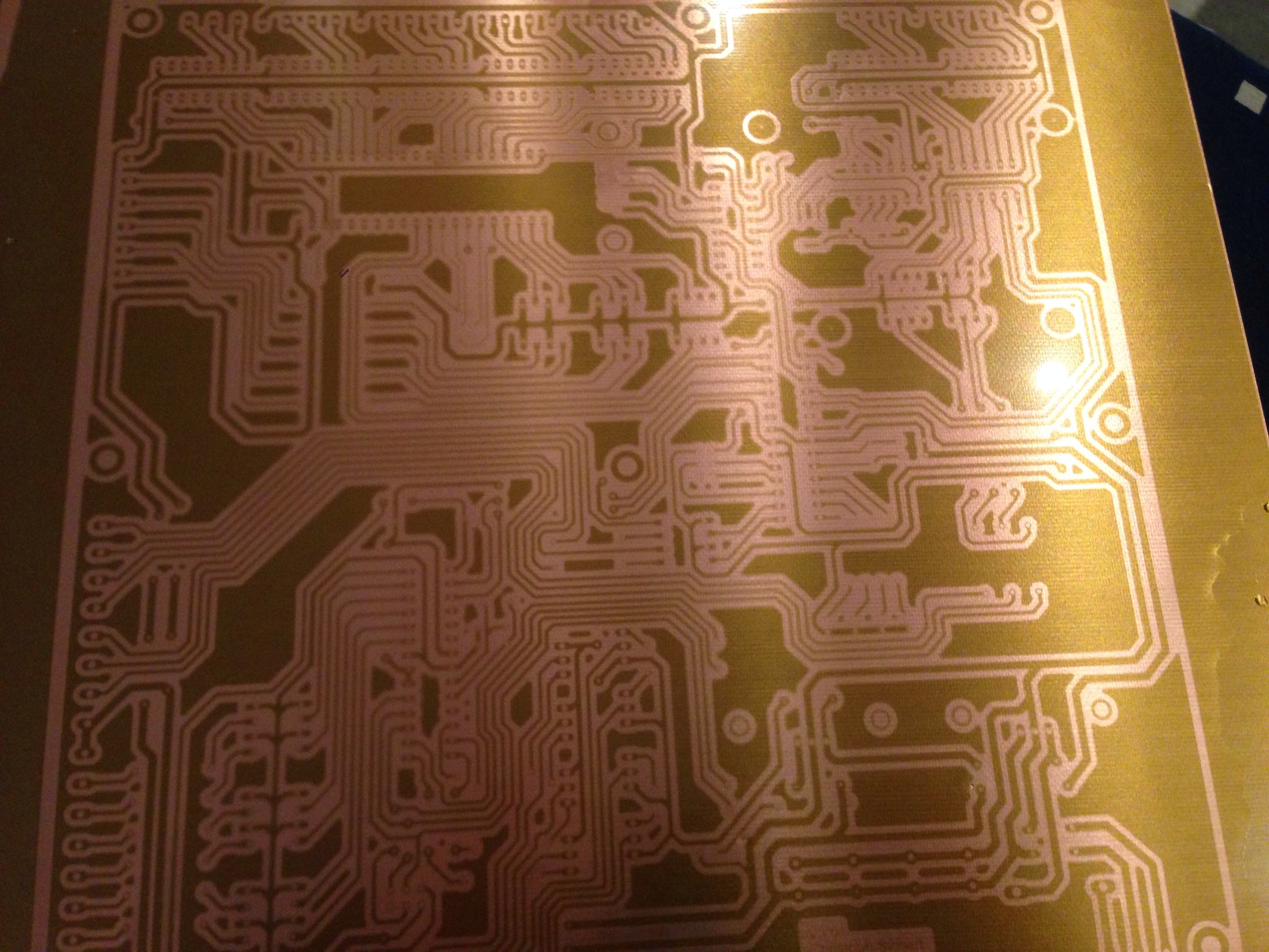

Hab mir mal wieder das Thema leiterplatten ätzen geschnappt.
Jetzt hab ich ein Problem, das belichtete Layout schaut gar nicht so
schlecht aus. Nur beim ätzen der Platte sieht es so aus als wäre die
Platte überbelichtet weil die kleinen Bahnen 0,5mm sind weggeätzt. Ich
vermute ich hab zu lange entwickelt
Belichtung: 4röhren à 8watt 200sec
Entwickelt: bungard Entwickler 25grad ca 2sec
Was meint ihr ?

Ich habe eine Belichtungsreihe und bei kleinen Platten (bis europlatine)
gibt's auch keine Probleme nur bei der großen
Und auf so eine kontraproduktive Antwort kann ich verzichten. Danke
Hat noch wer so eine Antwort oder sogar Eine die mir weiter hilft?!

Wenn es bei kleinen Platinen klappt, aber bei Großen nicht, könnte die
Ausleuchtung des Belichters am Rand zu klein sein. Sieht aber eher nach
nicht richtig aufliegender Vorlage aus. Falls nur eine Glasscheibe
aufgedrückt wird (ohne Vakuum), könnte deren Verformung bei großen
Platinen schon zu stark sein.
von Christoph (Gast)
das belichtungsgerät ist ein ca 30jahre alter contalux2400
das layout ist professionell hergestellt und 100%ig deckend
das Layout liegt auf einer glasplatte das ist richtig und drüber kommt
eine kunststofffolie die das Vakuum zwischen der folie und der scheibe
ermöglicht. kann aber sein dass das vakkum nicht mehr so gut ist wegen
ausgegaster schläuche etc (wie gesagt sie ist 30 jahre alt)
aber ich werde das nächste mal versuchen das Layout mit basismatterial
von oben etwas zu beschweren  dass die krümmung ausgeglichen wird.
lg christoph

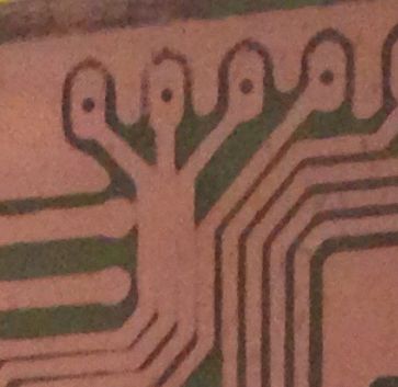

von Teo D. (teoderix)
Manche Stellen sehen wirklich so aus, als ob die Vorlage nicht aufliegen
würde. (kontinuierliche Leiterbahn Verbreiterung, Linseneffekt)
Das linke obere Eck zeig das es da aber noch andere Problem gibt.(beim
Entwickeln, Ätzen)
Wenn dein Layout wirklich wie du schreibst "100%ig deckend" ist, dann
hast du nicht zu lange entwickelt, sondern zu kurz belichtet.
Schau dir den Bildausschnitt an. Die Pad-Zwischenräume sind nicht
freigeätzt, ebenso die Leiterbahnen. Dort ist also Schutzlack auf der LP
zurückgeblieben. Da an anderer Stelle aber bereits Leiterbahmen
weggeätzt sind, war der Ätzvorgang bereits zu lange für den Resist hier
auf der LP.
Das ganze ätzen ist auch noch ungleichmäßig geschehen. Deutet auf eine
ungleichmäßige Belichtung hin. Die wäre aber prinzipiell nicht schlimm
bei PERFEKT deckenden Vorlagen, weil damit eine Überbelichtung kaum
möglich ist. Hier aber war gar nichts perfekt.
Das Kupfer wirkt an vielen Stellen fleckig und angeätzt was nicht sein
darf (oder es liegt an den schlechten Bildern, was ich aber eher nicht
glaube).
Bring deine Lichtquelle mal auf Abstand!
Und dieser Satz hier:
"bungard Entwickler 25grad ca 2sec"
heißt doch hoffentlich nicht, dass du tatsächlich nur 2 Sekunden
entwickelt hast
> ermöglicht.
Liegt dabei die Folie auf der Vorlage, oder die Vorlage auf der
Glasplatte? In letzterem Fall müsste schon etwas Vakuum erzeugt werden,
weil die Krümmung der Platine durch die Kraft des Luftdrucks aufgehoben
werden muss. Habe bei meinem Vakuumbelichter und einseitigen Platinen
immer das Prinzip Platine-Vorlage-Folie verwendet, so braucht man
praktisch nur wenige Millibar Unterdruck. Aber auch wenn die Vorlage
zwischen Platine und Glasplatte liegt sollte es mit nur etwas mehr
Unterdruck schon klappen. Bist Du sicher, daß das Gerät überhaupt noch
ein Vakuum erzeugt?

Aber es ist tatsächlich an den Rändern schlechter, und wohl nur bei
großen Platinen. Könnte also auch an fehlender Beleuchtungsstärke an den
Rändern liegen.
Bei 100% deckender Vorlage bräuchte er aber wirklich nur mal ein wenig
die Belichtungszeit zu erhöhen...
Den Abstand bei nem Vakuumbelichter kann man hingegen schlecht
vergrößern.
schon ich habe nur 2 sec entwickelt. würdest du sie länger drinnen
lassen?
ist richtig mehr abstand geht ohne umbau nicht.
ok dann geh ich mit der zeit auf 210sec und entwickel etwas länger.
es war glas-vorlage-platte kann ich ja auch mal anders rum versuchen.
danke euch für die ""produktiven tipps und hinweise =) hoffe es
funktioniert jetzt=)) weil so eine große platte kostet gleich mal 12€
LG Christoph

Du hast an einer Stelle eine Blase, weil du nicht genügend bewegt hast.
Das ist auch wegen der kurzen Entwicklungszeit nicht beherrschbar.
Die normale Entwicklungszeit ist 1 Min., 5 Min. machen aber auch nichts.
MaWin hat wieder mal recht. Also alles nochmal und nach Vorschrift.

von herbert (Gast)
2 Sekunden entwickelt? da hast aber ziemlich überbelichtet wenn das so
schnell geht.Außerdem sollte der Entwickler ca.20 Grad haben.Bei mir
dauert ein korrekte Entwicklung 1 Minute. Folie muß plan mit der
Tonerseite auf den Fotolack.

von prg (Gast)
> lassen?
Meine Platinen hole ich nicht mal nach 2 Minuten aus dem Entwickler.
Allerdings belichte ich mit Abstand und das UV muss bei mir durch dickes
Acrylglas. Das ist eine andere Situation als bei dir. Hilft dir hier
nicht weiter.
Jedoch, 2 Sekunden entwickeln wird niemals funktionieren! Der Sinn des
Entwickelns ist die lichtdurchlässigen Stellen auf der Vorlage nach
ausreichendem Belichten (!) im Entwicklerbad von der Platine KOMPLETT
herunterzuspülen. Besonders die feinen Zwischenräume, denn die machen
die meisten Probleme (notfalls mit etwas mechanischer Hilfe durch
vorsichtiges wischen).
In 2 Sekunden wird dir dieser Prozess nicht gelingen. Du wirst deine
Belichtungs- und Entwicklungszeit neu austarieren (ermitteln) müssen.
Liegt die Schwärzung der Folie direkt auf der Platine? Das ist wichtig!
Sonst dringt Streulicht unter die Folie auf dieser kurzen Distanz bei
dir (trotz Vakuum) und dann ist der Murks vorprogrammiert.

Belichtungszeit sukzessive darauf anzupassen kannst du probieren.
Wenn dein Layout wirklich PERFEKT deckt, schadet eine zu lange
Entwicklung (wenn der Entwickler nicht zu agressive angesetzt ist)
nicht. Das ganze gilt aber nur, wenn kein Streulicht unter die Folie
dringt. Also aufpassen! Aber dazu hast du ja den schönen
Vakuumbelichter. ;) Damit sollte es eigentlich klappen.
von Michael_ (Gast)
Christoph schrieb:
> wenn ich 1min entwickele wie lange sollte ich dann deiner meinung ca
> belichten?
Was meinst du wie? Sollen wir für dich die Belichtungsreihe machen?
Und was da vor 30 Jahren Irgendwer für irgendwelches Material
draufgedruckt hat, glaubst du, das passt noch?
Und wie die Konzentration deines Entwicklers ist, hast du auch noch
nicht mitgeteilt.
ne ich mein nicht dass ihr das für mich macht sondern dass ich einen
groben richtwert hab bei dem ich ansetzen kann oder soll ich von 0
anfangen?
das mit den materialien von vor 30jahren hab ich nicht drangedacht ;))
sry
werde mir morgen noch ein paar platten holen und es nochmal versuchen.
LG und schönen Sonntag euch noch
von Michael_ (Gast)
> anfangen?
Dieser Satz sagt mir, das du keine Ahnung von einem Teststreifen hast.
Und auch noch nicht gemacht.
Dein Basismaterial kann eine Mindestbelichtungszeit von 1 min, als auch
von 6 min haben.
Alles schon bei Bungard erlebt. Vor allen bei großen teuren Platinen
einen Teststreifen machen! 10mm breit reicht. Kannst auch
Platinenschnipsel nacheinander belichten. Fang mit 2 min an, dann 4,
dann 6 min .. . Kleinere Abstufungen sind unwichtig.
Nach oben ist es eigentlich nur durch die Dichtigkeit deiner Folie
begrenzt.
Mein Belichter hat ähnliche Werte wie deiner. Da sind es 4 min als
Standard.
Und den Entwickler nicht zu scharf. Eher 8g/l als wie 10g/l angegeben.
Und am Vortag ansetzen.
Dann schön "ausentwickeln", d.h. wenn das Layout sichtbar ist noch die
2-fache Zeit Länger.
Schau mal hier:
http://www.mikrocontroller.net/articles/Platinenherstellung_mit_der_Photo-Positiv-Methode
Obwohl ich nicht mit allem einverstanden bin. Z.Bsp. beim Entwickler die
15g/l. Ich glaube 30g/l ist schon Entschichter.
Hi hab eine neue Belichtungsreihe gemacht und hab den Fehler gefunden
bzw rausgefunden wie es funktioniert
100sec belichten
240sec entwickeln
Hab diese Werte jetzt erfolgreich getestet und sie funktionieren auch
wunderbar.
Lg Christoph
