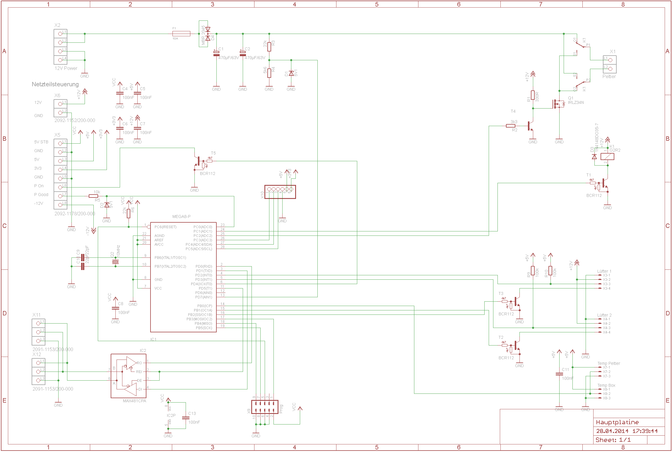

Gast #3634817
Im Anhang ist der Schaltplan der Hauptplatine.
Dazu gehört noch eine Platine die Lastwiderstände für das PC Netzteil
enthält, sowie Kondensatoren.
Der Großteil ist schon fertig, was noch fehlt ist die Hauptplatine und
einige Kleinigkeiten.

#3634838
Die Steuerung des Peltierelements so direkt per MOSFET ist nicht so
ideal: der Wirkungsgrad es Peltierelements zum Kühlen ist bei kleinem
Strom deutlich besser als bei größerem Strom. Entsprechend sollte man
das Peltierelement mit einem mehr oder weniger gelättetem Strom
betreiben. Bei einer Steuerung mit PWM oder langsam An/Aus braucht man
einiges mehr an Strom und Leistung - die moderat langsame 2 Punkt
Regelung oder langsames PWM ist dazu auch noch schlecht für die
Lebensdauer des Peltierelements.
Abhilfe wäre eine schnelle Freilaufdiode vom MOSFET-Drain zu den +12 und
eine Induktivität in Reihe zum Peltierelement.
Am µC ist die Verbindung Aref. an VCC nicht sinnvoll. Richtig wäre ein
Kondensator (z.B. 100 nF) von ARef. nach AGND. AVCC als Ref. kann man
intern per Software auswählen - der Aref. Pin ist dann für einen
Filterkondensator gedacht.

Gast #3634921
Zu Ulrich H.'s Beitrag:
Da das ganze als Low-Cost System gedacht ist habe ich (vorerst) auf eine
PWM Regelung verzichtet, der Mosfet unterbricht nur den Strom, um das
Relais lastfrei zu schalten.
Da ich den ADC nicht nutze sondern nur den Analog Komperator ist die
Referenzspannung nicht kritisch.
Trotzdem Danke deine Hinweise.

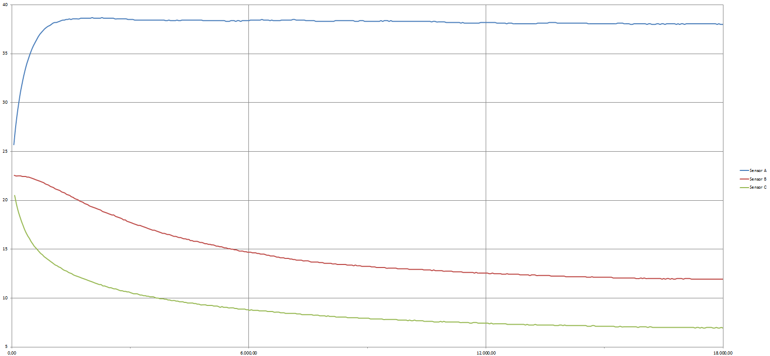

Gast #3635388
Mit einem einstufigen Peltier erreicht man bestenfalls +5 Grad, fuer
kurze Zeit. Denn die warme Seite wird sehr schnell heiss. Und die 67
Grad spezifizierten Delta-T  bedeuten Waermefluss gleich Null. Die
spezifizierten 72W waermepump Leistung betreffen Delta-T gleich Null.
Ich wuerd die Kammer etwas abspecken, auf 5x5x5cm und mich mit +10Grad
zufrieden geben. Wie schon erwaehnt benoetigt man fuer Minusgrade einen
zweistufigen Peltier.

Gast #3635609
Es sollte sich ja sicher machen lassen, dass das Peltier keine
Aussenluft bekommt. Etwas Klebeband, Silikon, Heissleim ..
Die Innen-aussen Temperaturdifferenz ist irrelevant. Was zaehlt ist die
Temperaturdifferenz Heiss-kalt. Und der heisse Teil laeuft schnell
davon. Bei 40 Grad Heiss, waere die benoetigte Leistung schon doppelt,
bei reduziertem Wirkungsgrad. Und 40 Grad heiss ist auf der kuhlen
Seite. Die Temperatur steigt schnell.
Gast #3635650
Sorry, die Innen-Aussen Differenz ist insofern wichtig, als das die
statische Last darstellt, zusaezlich zum Peltier. Und mit einer
statischen Last hat man noch nichts abgekuehlt ... das erfordert dann
nochmals Kuehlleistung.

Ich habe jetzt mal ein paar Messdaten aufgenommen.
Folgende Rahmenbedingungen:
-keine Volumenreduzierung
-Alle Teile haben Raumtemperatur (22°C) (Die Box war über Nacht offen,
so dass auch die Box innen 22°C hat)
-Das Peltier sowie die zwei Lüfter an den Kühlkörpern werden mit 12V
betrieben, sprich Nennspannung
-Die Messzeit beträgt 30min
Zur Erläuterung:
Blaue Linie (Sensor A) : Im Aluklotz auf der Außenseite
Rote Linie  (Sensor B) : Frei hängend in der Kühlbox
Grüne Linie (Sensor C) : Im Aluklotz auf der Innenseite
Bernd K.'s Abschätzung von ca. +10°C scheint also ziemlich gut zu
passen.
Mr. Scheiby
