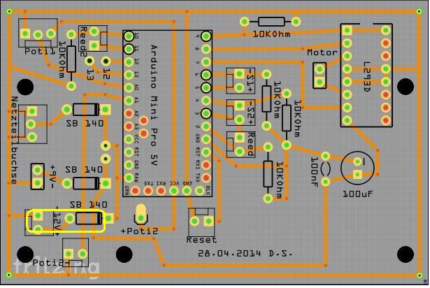

beschäftige mich erst seit kurzem mit dem Arduino.Hab viel über die
Suchmaschinen im Internet gefunden,wie auch diese interessante Seite.
Jedoch leider nicht unbedingt die Antworten zu meinen Fragen.
Bin auch in Sachen Elektronik ein Laie.
Habe mir für zu Haus etwas gebaut,das von einem kleinen Getriebemotor
angetrieben wird.Da ich das noch auf dem Steckbrett in ähnlicher Form
habe, würd ich es gern auf eine Platine ätzen lassen.
Möchte gerne wissen ob ich es so lassen kann,oder hier Fehler drin sind.

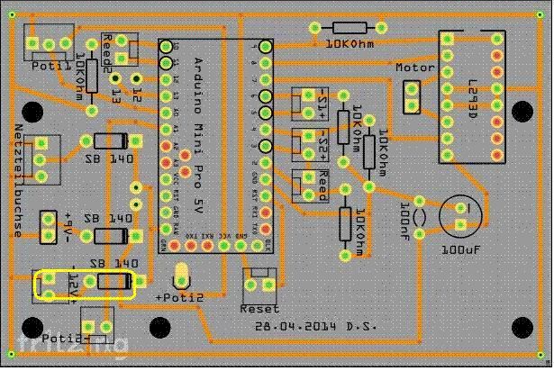

Habe da ein Layout mit Fritzing erstellt und es mit angehängt.
Der 12V Anschluß mit gelben Rand entfällt vermutlich.
Zwischen den beiden Dioden kommen Pinne für einen Jumper,möchte mir frei
halten,ob ich den Arduino und den L293D aus der gleichen
Spannungsversorgung betreibe.
In meiner jetzigen Schaltung auf dem Steckbrett habe ich den L293D über
eine 9V Blockbatterie angetrieben mit einem seperatem anderen
Motortreiber und den Arduino mit 4*1,5V Mignon.
Hatt den Vorteil,das die Geschwindigkeit des Motors recht konstant
bleibt.
Habe diese Schaltung auch auf einem Steckbrett und die läuft auch
soweit.
Meine Fragen sind zu den Kondensatoren.
Habe im Netz gelesen,das es Sinn macht für einen Motor Kondensatoren
davor zu legen.
Habe ich auch gemacht,(100uF und 100nF) da ich aber dieses Gerät meist
mit Batterien betreiben möchte und es außerdem lange Zeit ca.30min aus
ist könnte ich mir diese doch eigentlich sparen,oder nicht?
Aus ist gemeint, habe den Arduino mit Narcoleptic in Sleepmodus
geschaltet,damit ich den Stromerbrauch reduziere.
Zieht den ein Kondensator nicht nach und nach die Batterie leer?
Der Motor ist so programiert,das er langsam anläuft und auch langsam
ausläuft.
Es gibt keine abpruten Richtungsänderungen.
Hab noch hier auf der Seite gelesen,das es gut ist Platinen mit
Massefüllung zu versehen,wäre es auch für diese sinnvoll?
Für Hilfe wäre ich sehr dankbar.

Häbg lieber einen Schaltplan an als zwei mal das gleiche Layout, ist in
der Regel einfacher zu lesen...
von San L. (zwillingsfreunde)
Man bräuchte ein Schema, um da Fehler zu suchen...
ABER:
Deine Leiterbahnen sind irgendwie gezogen. In der Regel sollten diese
Parallel zum Leiteprlattenrand verlaufen, oder einen 45 ° Winkel drin
haben.
Sprich, zu gelassen wären:
0°, 45 °, 90°, 135°, 180°, 225°, 270°, 315°, 360°
Alles andere sollte wenn möglich vermieden werden. Zudem sollten keine
90° Kurven drin sein, sondern immer zuerst ein 45° Winkel dazwischen.

Nein, kannst du nicht. Kondensatoren vor den Motoren werden helfen, dass
vorallem in Einschaltmoment die Spannung aufrecht erhalten bleibt.
Solche Schutzmassnahmen sind immer zu treffen, auch wenn der Motor
langsam Anläuft kann es nicht schaden. kostet ja kaum was und so bist du
auf der sicheren Seite.

Ist nie verkehrt.

Was mir wichtig war ist die Kritik an der Platine selber und die Sache
mit den Kodensatoren.
Werde die 90Grad Winkel da wo es geht vermeiden.
Habe die Leiterbahnen so gezogen,da ich ein einseitiges Platinen Layout
erstellen möchte und es nicht anders geht,um Überkreuzungen zu
vermeiden.
Dann mache ich noch die Massefüllungen mit rein.
