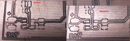

Ich habe eine Kress Fräse und einen passenden Gravurtiefenregler. Die
ersten Versuche haben perfekte Ergebnisse geliefert.
Danach hab ich dieselbe Kress benutzt um zahlreiche Sachen aus Hartholz
zu fräsen (ca. 10 Stunden Gesamtfräszeit).
Die darauf folgenden Versuche Platinen zu fräsen waren fatal. Die Fräser
waren in sehr gutem Zustand, allerdings werden jetzt deutliche Fräsgrate
gebildet. Die Leiterbahnen sind deutlich breiter, trotz sehr geringer
eindringtiefe.
Die Spannbacken sind dieselben, wie vorher. Sie waren sauber. Fürs
Hartholzfräsen hatte ich andere Spannbacken benutzt.
Meine Vermutung: Die Lager der Kress haben durch die Hartholzgeschichten
gelitten.
Ich dachte drüber nach mir eine HF-Spindel zu holen, aber die sind
deutlich schwerer als die Kress und haben keinen Eurohals (für den
Gravurtiefenregler).
Was kann ich tun? Eine 2. Kress exklusiv fürs Platinenfräsen kaufen?
Oder gibt es andere gute Alternativen?

Ist erledigt... Hab nochmal gründlich die Spannbacken und Halterung mit
Druckluft gereinigt und das Fräsbild ist wieder perfekt (siehe Anhang).
Werd evtl. doch noch ne 2. Kress kaufen. Damit sind die Probleme dann
auch vermieden, wenn der Fräser immer eingebaut bleibt und ich muss die
Länge nicht jedesmal neu justieren. Die Kress kann ich dann sogar im
Gravurtiefenregler eingebaut lassen.
