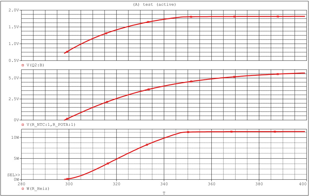

Gast #3643395
Hallo, hat etwas gedauert... feiertage und wochenende ;)
ich habe mal die schaltung mit messergebnis in den anhang gelegt.
mit der messbrücke wird die ist-temp erfasst und mit der soll-temp
verglichen. die differenz wird entsprechend dem verstärkungsfaktor R4/R3
verstärkt. (gilt wenn R3=R5 & R4=R6)
danach folgt die konstantstromquelle mit npn transistor. um sofort bei
einer temp-differenz zu heizen, ist r9 eingebracht um den arbeitspunkt
antsprechend zu setzen. anderenfalls müssten erst die 0.7V erreicht
werden um zu heizen...
R_Heiz stellt die Heizfolie mit 10R dc widerstand dar.
Der strom durch R_Heiz ergibt sich aus
(Ub-Ube)/R8
mit der schaltung erreichst du etwa 11W am heizelement.
Für die simulation hab ich den ntc (R_NTC) der messbrücke als gleichung
statt als wert angegeben. somit wird das temperaturverhalten
nachgestellt.
verwendet sind die werte des 10k3A1B (10k@25°C)
R_POTA kann/sollte als potentiometer ausgelegt werden um die
solltemperatur einzustellen. die verstärkung des opamp sollte so bereits
mehr als ausreichen. als transistor könnte der 2N3055 verwendet werden.
(günstig und hält enorm viel dc current aus). der r8 sollte entweder aus
einer parallelschaltung oder einem leistungswiderstand bestehen (4..10W
um nicht selbst noch als heizelement zu wirken)-> allerdings auch eine
idee um :)
der opamp KANN mit einem quad-package ausgeführt sein, oder aber einem
fertigen instrumentenverstärker (ist- und kommt auf das selbe...)
wichtig ist der hochohmige abgriff der brückenspannung...
(stützkontensatoren habe ich nich mit betrachtet)
grüße ;)

Gast #3643467
Hast du das aufgebaut und gemessen oder nur simuliert?
Ich denke die Schaltung arbeitet genau falsch herum. Mit steigender
Temperatur an der Heizfolie (NTC) sollte die Heizleistung doch abnehmen
(Gegenkopplung) und nicht ansteigen (Mitkopplung). Wie sollte denn sonst
auf einen konstanten Wert geregelt werden?
Gast #3643485
Grüße,
ja korrekt, dass habe ich verdreht. mein fehler! und natürlich nur
simuliert! aber ich habe bei der kontrolle der benötigten heizleistung
ganz die korrekten anschlüsse von messbrücke auf verstärker vertauscht.
