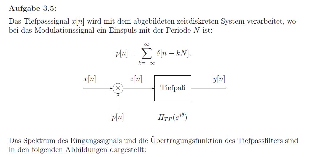

Hallo, Leute ich verstehe hier ab dem ersten = gar nichts mehr. Wie hat
der da die Summe gelöst?
Ich mein ich sehe ein, dass 1/pi*n *sin(..) konstant ist und
herauszuheben ist. Dann bleibt aber immer noch die Sume:
Aber die kann man doch nicht mehr vereinfachen oder? Wie kann es dann
sein, dass oben GLeichheit herrscht?
Aber angenommen die Rechnung ist richtig, dann sehe ich auch nicht ein
wieso:
das hier gilt. Denn der Dirak ist nur 1 wenn n = 0 ist. Dann steht da
aber meiner Meinung nach sin(0)/... und das ist dann 0 und nicht 1/N *
d[n].
Was sagt ihr da dazu?

Also p[n] ist ein periodisches Modulationssignal, allgemein  mit Periode
N.
Das x[n] ist das Tiefpasseingangssignal:
Beide kommen in einen Multiplizierer hinein und das Ergebnis ist dann
eben diese unlösbare Summe. Mehr ist in diesem Beispiel wirklich nicht
gegeben.

sin(x)/x sollte man schon vor Augen haben. Für den Grenzwert x=0 ist es
1.
sin(x*a)/x für x=0 ist a.
Der Grenzwert bei Brüchen f(x)/g(x) mit f(x),g(x)->0 wird über
f'(x)/g'(x) berechnet.

Hallo Erik
Das zweite Gleichheitszeichen ist unmittelbar einsichtig:
sin(pi*n/N)/(pi*n) = sin(pi*n/N)/(N*pi*n/N) = (1/N)*sin(x)/x
mit x = pi*n/N. Die Deltadistribution ist 1 fuer n = 0 und Null sonst
Damit steht da: delta(0)*sin{0}/0 und sin{0}/0 = 1.
Den Rest ()1. Gleichheitszeichen hier nur ganz grob:
Die Summe ueber die Dirac-Deltas gibt nur einen nichtverschwindenden
Wert fuer k = n-N fuer festes n und N. n muss Null sein (falls rechte
Seite ungleich NUll), also k = -N. Dann bleibt in der Summe nur delta(n)
uebrig, was von k unabhaengig ist. Damit hast Du dann
Summe_{0<+|k|,+infty} (delta(n-k-N)) = delta(n)
Hoffe, das hilft Dir etwas weiter.
