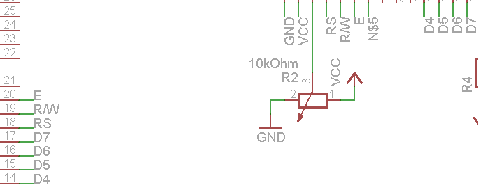

Mich würe mal interessieren wie bei Eagle im Schaltplan-Editor diese
unsichtbaren Verbindungen heißen? Also statt einer Linie verwendet man
Namen/Bezeichungen für eine Verbindung.
Ich muss eine Dokumentation schreiben und ich weiß nicht wie ich das
nennen soll :D
Ein Beispiel hänge ich mit dran.
Normalerweise malt man erst einen blauen dicken "Bus", weist dem einen
Namen und die Namen der darin enthaltenen Leitungen zu (z.B. mit "Info")
und kann dann solche einzelnen Anschlüsse herausziehen und beschriften.
Den blauen Strich kann man dann auch wieder löschen, der ist nach dem
Zeichnen nicht mehr erforderlich.
Netznamen.
>nennen soll :D
Aber dann mach es richtig, nämlich mit Labels. Die kann man erzeugen,
wenn man zuerst auf CHANGE -> XREF -> ON geht und dann mit LABEL einen
Netznamen sichtbar macht. Sinnvollerweise verbindet man das Label auch
direkt mit dem Netz über ein Signal und lässt sie NICHT in der Luft
hängen. Siehe Anhang.
