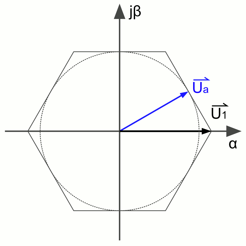

will mit einem AVR eine Raumzeigermodulation machen, Bildlich
vorgestellt, muss sich der Raumzeiger Ua ja Drehen. Das hier
mitgepostete Bild, stellt ja nur eine Momentaufnahme dar, da der
Raumzeiger ja nicht Stillsteht, würde er das, so würde sich der Motor
nicht Drehen.
Da ist jetzt auch schon meine Frage. Wie kann ich eine Tabelle
erstellen, die die Werte beinhaltet, gibt es da ein Programm, in welchem
ich die Schrittweite des Raumzeigers (Die Digitale Welt ist ja nicht
Kontinuierlich) einstellen kann, und der mir daraus drei Arrays für die
drei Halbbrücken Bastelt??
Die Amplitude kann ich ja einstellen, indem ich den Raumzeiger mit einem
Skala Multipliziere, sprich jede Variable der Arrays mit dem Skalar
Multiplizieren. Oder muss man das Anders machen?
Gast #3637304
Excel?
Und dann als Array im Code ablegen.
Alternativ ein bisschen recherchieren und eine von den ca 100 bereits
gemachten Lösungen verwenden.
Alternativ einen anderen µC verwenden mit Math-Prozessor und alles in
Echtzeit berechnen.

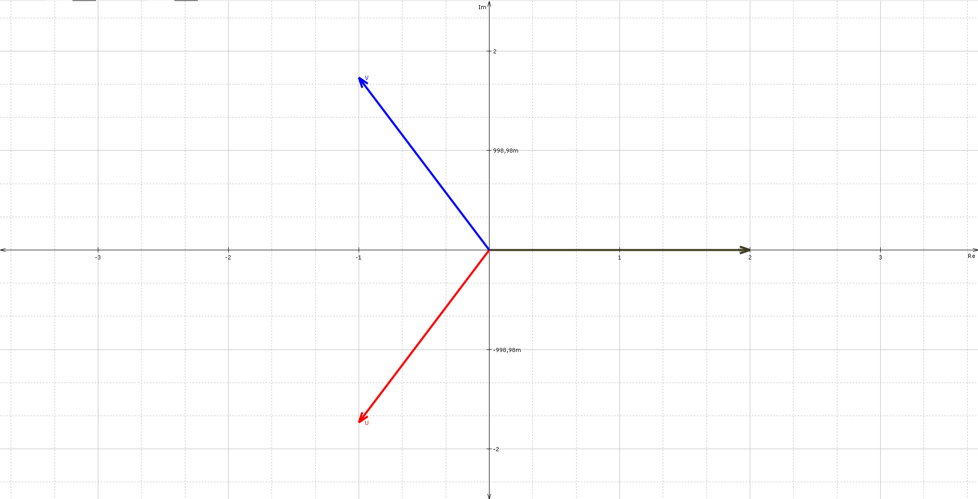

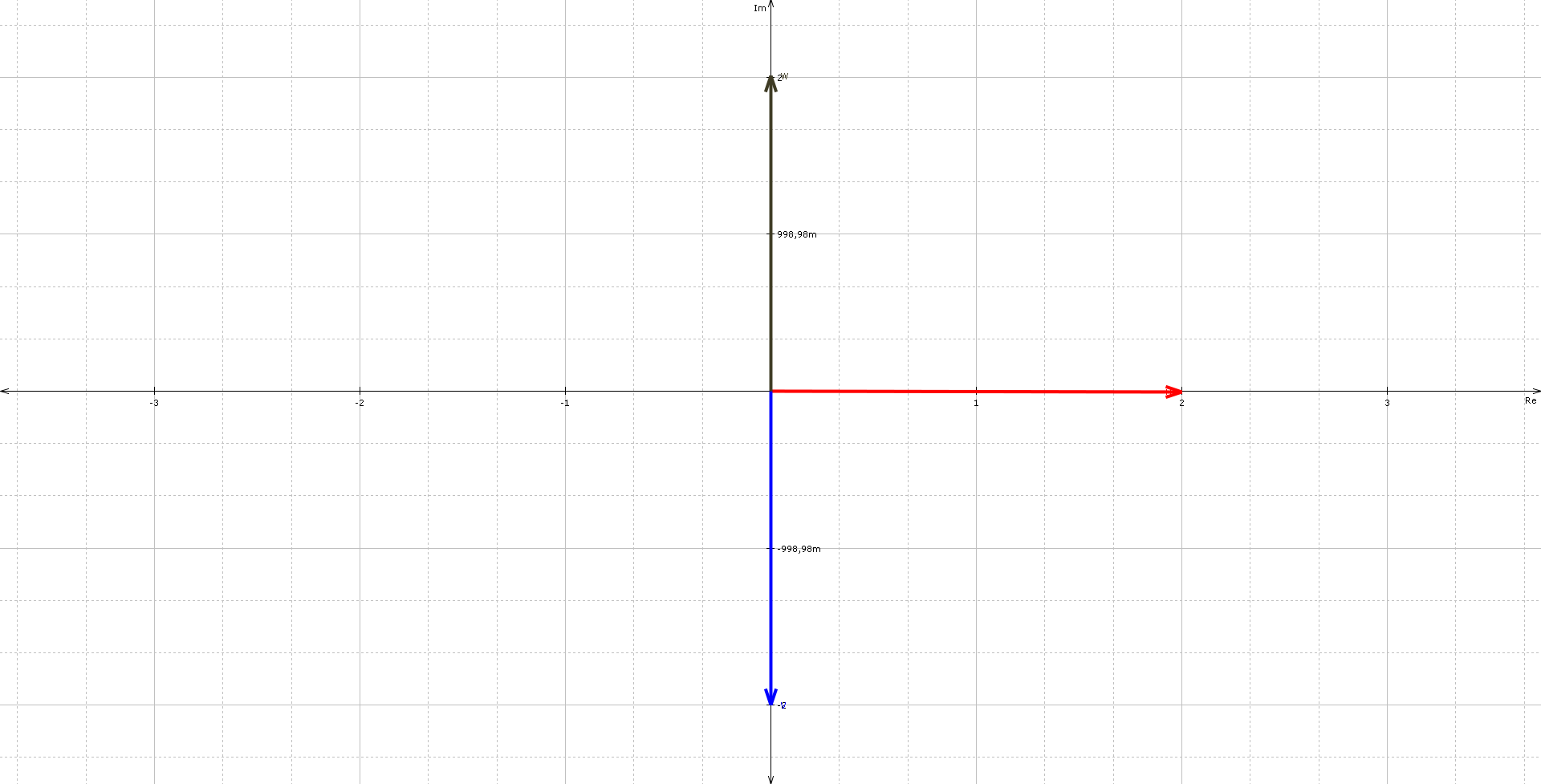

hab das gerade mal aus dem Artikel von Axel kopiert.
Wahrscheinlich ne Dumme Frage bei Stern ist 2/3ue ja die Spitzenspannung
und bei Dreieck Ue aber wenn -Ue und Ue gleichzeitig vorkommen, habe ich
keine 120° Phasenverschiebung mehr. Denn die beiden Spitzenwerte, können
ja nicht Gleichzeitig vorkommen? und nochwas nebenbei 2/3*sqrt(3) ist
nicht 1 sondern 1,1.. als ist der Verkettungsfaktor in diesem Falle wohl
auch Sinnls oder?
Anbei nochmal das Zeigerdiagramm für die Dreieckspannungen bei Ue -Ue
und 0 müsste das doch so aussehen oder? Ums angehängt nochmal das für
die Sternschaltung.

Gast #3639688
Nein das ist nicht korrekt, du wirst Sachen durcheinander.
Stern/Dreieck Verschaltung ist zunächst mal komplett unabhängig vom
Modulationsverfahren.
Blockkommutierung, 3~Sinus, 3~Sinus mit 3. Harmonische oder FOC kannst
du unabhängig von der Motorverschaltung wählen. Vorteil der FOC ist halt
dass du den maximalen Spannungshub erzeugen kannst währen du mit einem
reinen 3~Sinus als Ausgangssignal quasi Spannung verschenkst.

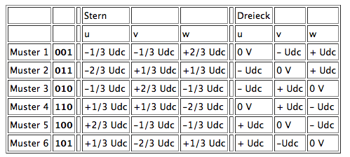

Also bei der Raumzeigermodulation liegt doch die 3. Harmonische mit auf
dem Signal, oder Liege ich da deiner Meinung nach falsch. Wenn ich jetzt
einen Motor anschließe, egal ob Stern oder Dreieck, kürzt sich dann
diese Harmonische wieder Heraus?
Gast #3639763
ccc schrieb:
> Das "huppelige Rechteck" sind die Verläufe der Potentiale, nicht die
> Spannungsdifferenz zwischen den Leitern.
> Daraus ergibt sich ein 3~ Sinus-System.
Welche Potentiale??
Von einer Phase zu GND?
Wie würde der Spannnugsverlauf aussehen, wenn ich zwischen einer
halbbrücke und der Masse nicht Sternpunkt ein RC Glied Hängen würde?
Ist da dann einfach U(t)= A1*sin(w*t)+A2*sin(3*w*t)?
Was mich allerdings sehr verwundert, ist, dass Zwischen Muster 4 und 6
die Halbbrücke immer auf High liegt. Dann wäre dieser Huppel in der
Mitte oben auch weg. Also ist doch logisch, dass im Dreieck, kein Sinus
entsteht, sondern die Dritte Harmonische vorhanden Bleibt.
http://www.mikrocontroller.net/attachment/114467/raumzeigermodulation.gif
hier nochmal der Link, -Ue, Ue und 0V ist genau das Muster, was bei dem
Dritte Harmonisch Gedöns passiert. Erreicht eine kurve Ue hat die
nächste null und die Dritte -Ue. Wie soll das zu einem Sinus werden, ich
kann es nur immer wieder Wiederholen. Im Stern ist es ja klar, das
verschwindet. im Dreieck allerdings nicht.
Wie schaffe ich es also diese Kurve mit der Dritten harmonischen drinnen
auf der Einzelphase hinzubekommen?
Das wäre mir echt wichtig zu wissen, also wenn es jemanden hier gibt,
der sich damit auskennt, bitte melden.
Ich sage schonmal danke.
Gast #3640032
Wenn die drei Halbbrücken mit sinusförmig modulierten PWM-Signalen, 120°
phasenverschoben, angesteuert werden, so entsteht nach Ausfilterung der
Schaltfrequenz auch eine Sinusspannung zwischen zwei Phasen. Gibt man zu
den Modulationssignalen einen Teil der 3. Harmonischen hinzu, so wird
aus der Sinuspannung eine trapezförmige Spannung (jeweils zwischen zwei
Phasen gemessen). In Sternschalltung bleibt die Sinusform erhalten, da
der Sternpunkt mit der 3. Harmonischen schwingt.
Gast #3640284
Ja genau das meine ich. Wenn ich den Raumzeiger mit Konstanter
Winkelgeschwindigkeit Drehen lasse, bzw. Das über ne Zählerschleife
programmiere und das gesammte in 6 Sekmente aufteile, und dann jenach
momentanen stand des Raumzeigers die PWM errechnet wird, bekomme ich
doch eine Sinusförmige Spannung im Stern. Was muss ich jetzt für den
Dreieck betrieb verändern?
Ich frag jetz nochmal ganz doof. Vielleicht habe ich hier was falsch
verstanden...
Eine umdrehung des B-Felds bedeutet doch, dass sich der in meinem ersten
Beitrag hier in diesem Thread einmal herumgedreht hat? Und bei
konstanter drehgeschwindigkeit von diesem entsteht eine Sinusförmiger
strom i  drr Sternschaltung?
