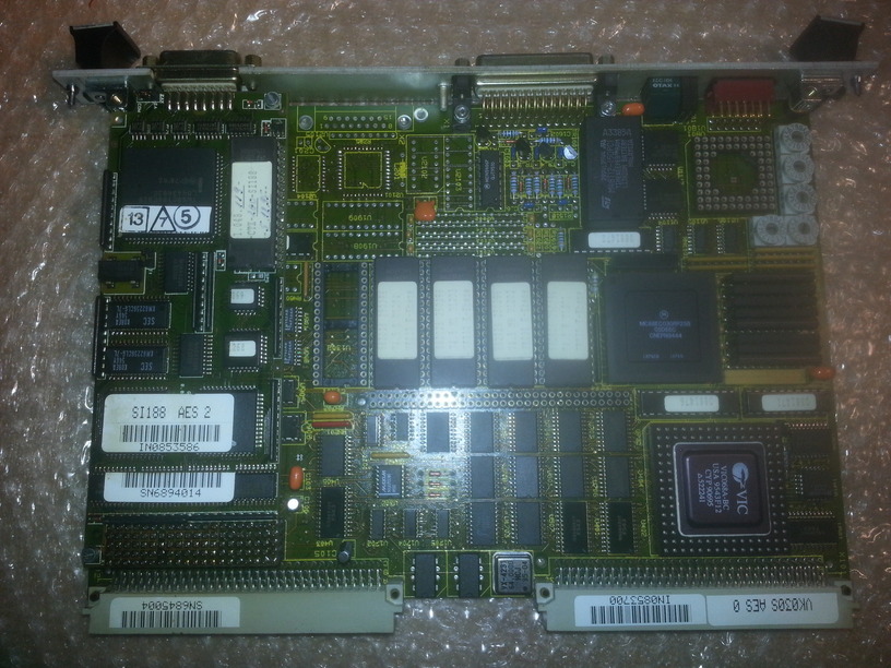

ich hoffe jemand kann mir weiter helfen.
Vor mir liegt eine Einschub und ich müsste erstmal wissen was ich
eigentlich genau vor mir liegen habe da mir technische Daten oder
Anleitungen dazu fehlen. Die einzige Angabe die ich habe steht vorne
drauf:
Grundig
electronics
VK0 30S
SI188
dazu findet man aber im Netz gar nichts. Vielleicht kennt jemand
zufällig die Platine.
Danke

Was das genau ist kann dir sicher nur ein Insider erzählen. Ich sehe
Doppeleuropaformat und die Stecker lassen auf ein Bus-System schließen.
Ich denke das Teil ist Bestandteil einer Komerziellen Geschichte...

Grundig? Ich sehe da auf der Rückseite Eltec...
Das ist ein VME-Bus-Einschub (der VIC068 und die dreireihigen
DIN-Stecker deuten darauf hin). Die CPU ist der 68030 mit diversem
RAM/ROM/IO-Gemüse. Auf der linken Seite ist ein Mezannine-Board mit
Intel 80c188-CPU, sieht aber auch recht generisch aus. Der einzig
interessante Chip ist leider von dem SI188-Aufkleber verdeckt.
Also eine ganz gewöhnliche VME-CPU-Platine aus der Mitte der 90er, halt
für irgendeine Steuerung...
