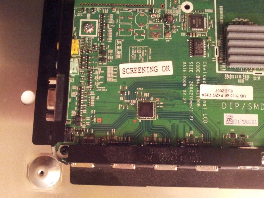

Nachdem mein 5 Jahre alter LED-TV den Geist aufgegeben hat habe ich
verschiedene Threads gefunden wie diesen hier.
Beitrag "Samsung UE46B6000 Netzteil oder Lokiboard"
leider immer ohne abschliessende Lösung (außer dem Mülleimer !?)
Es ist einer der wenigen Fälle bei denen man sich bewusst ist warum das
Gerät den Geist aufgegeben hat. Ich habe im Nachbarzimmer beim
Einstecken eines Flachsteckers einen saftigen Erdschluss verursacht.
Nach dem Lichtbogen kam Dunkelheit. Sicherung raus... FI raus... Nach
dem Einschalten von Sicherung und FI bootete auch der LCD - TV,
allerdings alle vier Sekunden aufs neue.
Ich hatte gleich das üble Gefühl, das ich es diesmal nicht mit
ausgelaufenen Kondensatoren zu tun hatte. Nach einigem Aufwand war das
Prozessorboard als Problem identifizert.
Da kein Schaltplan zu bekommen ist - und selbst wenn - hier das Problem
zu finden ist ziemlich schwierig. Ich habe aber mal einen Schuss ins
Blaue riskiert, denn der einzige Chip der unzulässige Querströme
abbekommen haben konnte ist der HDMI - chip. Nur an diesem waren PC und
SAT - Receiver angeschlossen. Sonst war das Gerät eine Insel....
Ich habe den Chip SI19287 als HDMI - Hub identifiziert. Ich konnte mir
in der Bucht zwei Teile davon ordern. Nach fünf Wochen warten war es nun
soweit - ich habe diesen Chip auf Verdacht getauscht. Mit Erfolg. -:)
Vielleicht hilft es jemanden.
Gruß THaala
