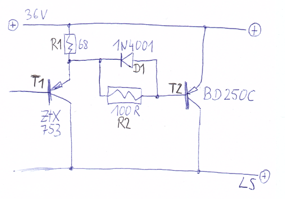

Hallo Fachleute!
In der angehängten Skizze findet sich ein Detail aus eines
Audio-Verstärker-Schaltung.
Kann mir jemand sagen welche Aufgabe D1 und R2 innerhalb der Schaltung
zu erfüllen haben?
#3641089
Die Diode ist eher dazu gedacht, die Basis schneller auszuräumen. (Sie
ist in Sperrichtung geschaltet.) Ob das hier Sinn macht, weiß ich nicht.
Ohne R21 kann T8 gar nicht spperren (dient also der
Arbeitspunkteinstellung).
R19 dient der Basisstrombegrenzung.
