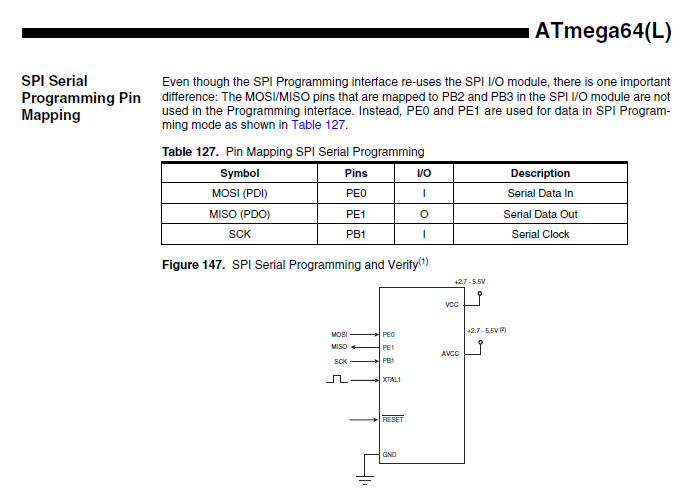

Gast #3641320
Ooooooooooooooooooo ASCHE AUF MEIN HAUPT
Es liegt natürlich an mir Dösbaddel!
Der Atmega64 wird ja nicht über SPI programmiert ARGGGGGG
sondern über PDI & PDO -.-
Und leider kann der Atmega kein SPI am USART wie der Atmega88 :-(
Ich werds mal mit Lötbrücken probieren....
Greez
Ert
