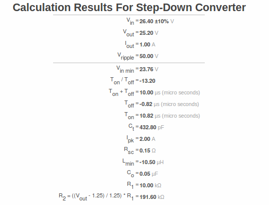

wie genau sind die MC34063A Design Tools?

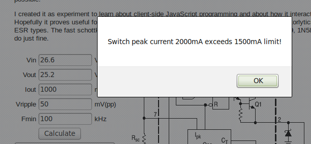

Der erste Link hat nur einen geringeren Ladestrom akzeptiert.
Bei 1000mA kam die Meldung --> Switch peak current 2000mA exceeds 1500mA
limit!
Der 2. Link gab eine Spule von 10µH aus, eigentlich sehe ich dort -10µH!
Kann man diesen Tools vertrauen?

Die 3,6V sind die Ladeschlussspannung? Scheint etwas niedrig für
Li-Typen, aber ich habe nicht bei LiFe nachgesehen.
von (prx) A. K. (prx)
26,4V rein und 25,2V raus wird bei Step-Down mit diesem Regler nicht
funktionieren. Zu wenig Differenz. Allein nur der Schalt-Darlington im
IC frisst die schon weg.
Wenn du dann auch noch 10% abziehst und mit einem Step-Down aus 23,7V
rein 25,2V raus machen willst, dann solltest du dich über negative
Induktivitäten nicht wundern. Oder mal drüber nachdenken, was "down"
heisst.
Ausserdem ist bei der Differenz ein LDO-Linearregler effizienter als ein
Switcher. Wenn du andererseits einen Step up/down brauchst, dann kommst
du mit dem Nomad Rechner sowieso nicht weiter.
