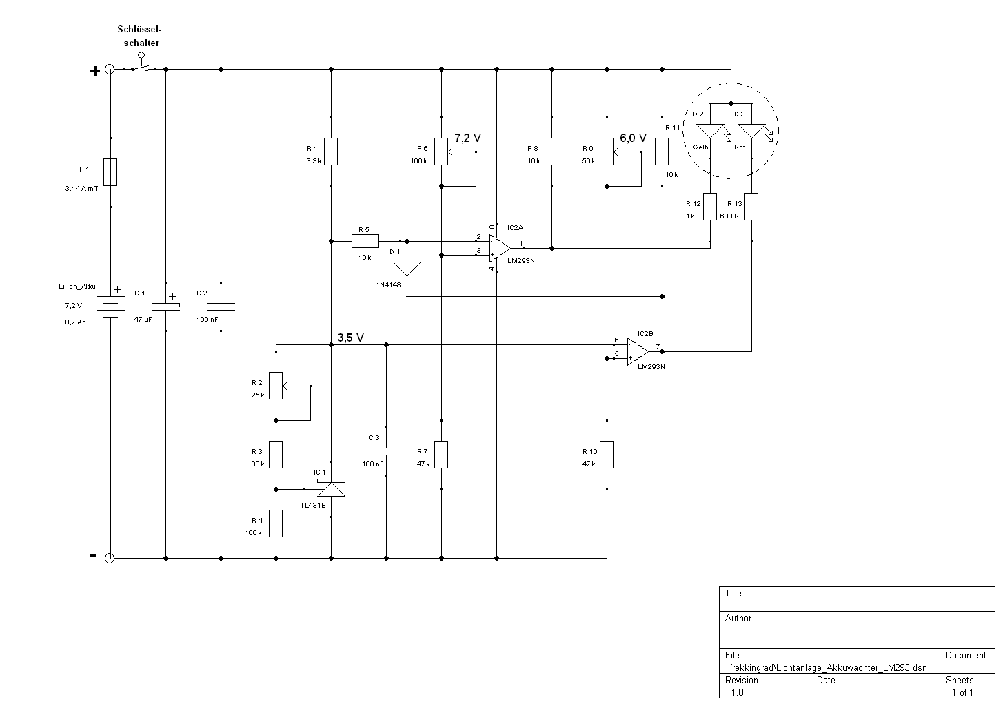

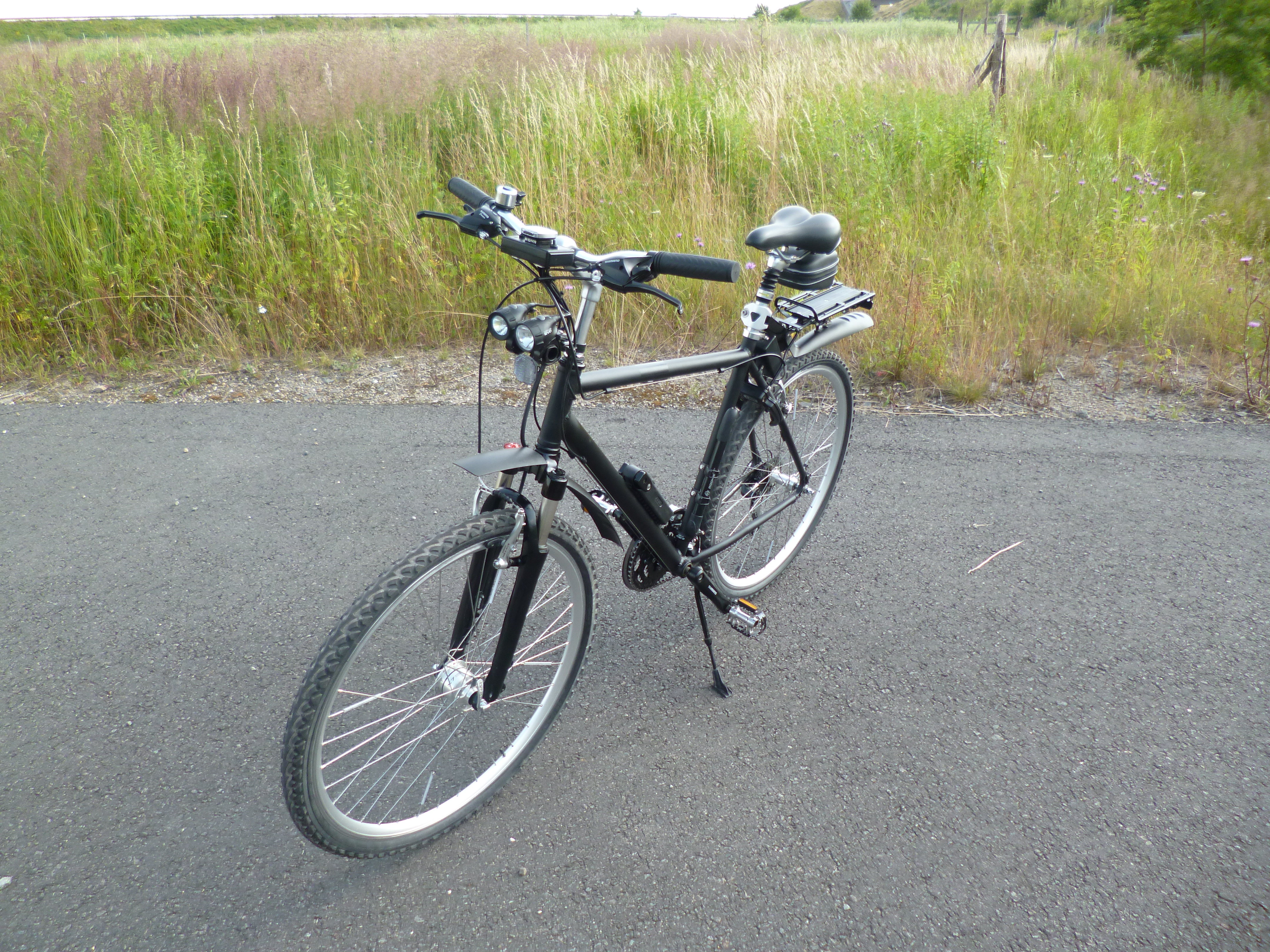

ich habe mein Trekkingrad (Bild 1) vor einigen Jahren mit 2
Sigma-Halogenscheinwerfern (3 + 10W) und einem Li-Ion-Akku ausgerüstet.
LED-Scheinwerfer waren noch nicht so effizent. Mit geduldiger Hilfe

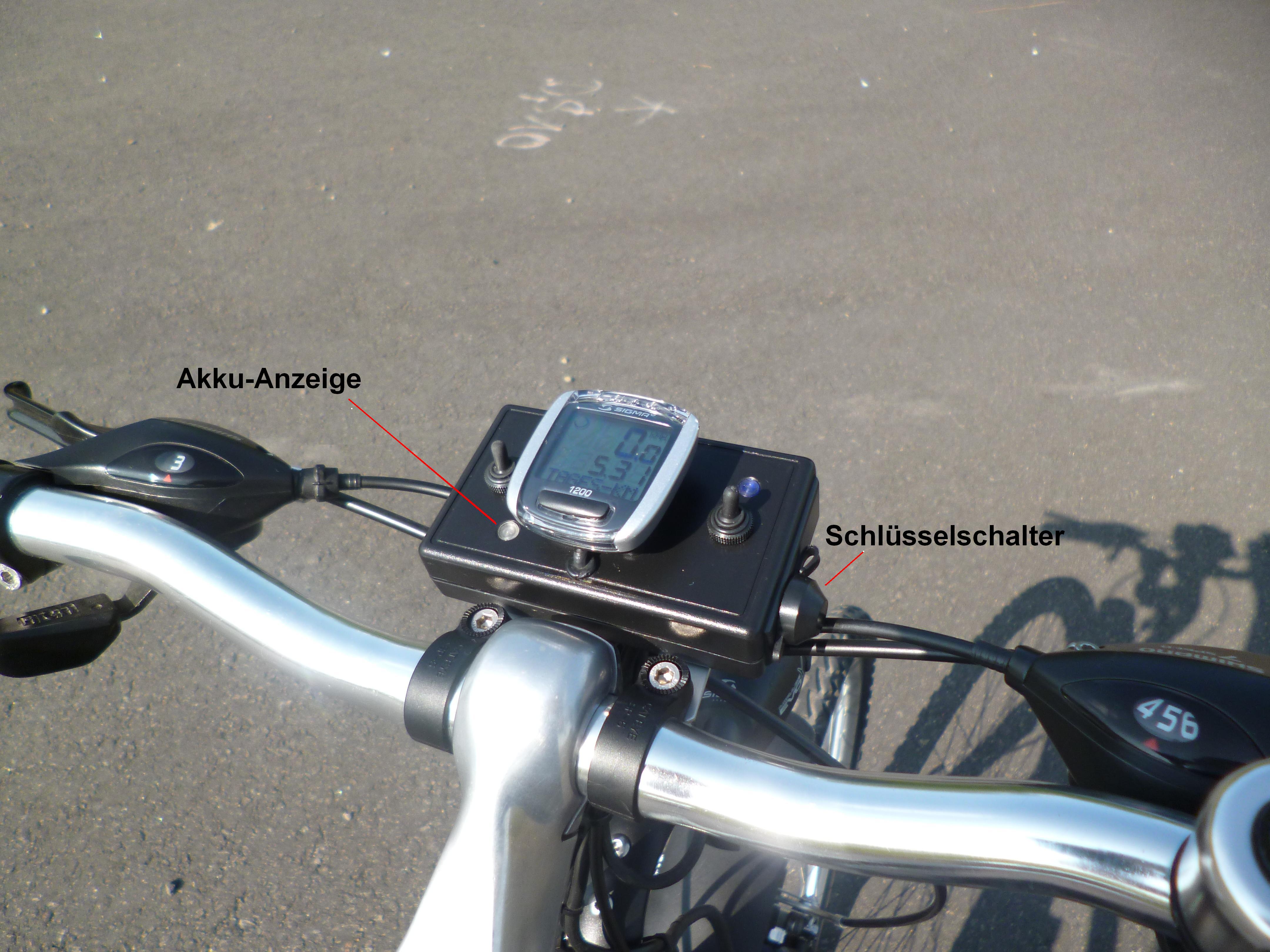

dieses Forums(MaWin)habe ich einen Akkuwächter gebaut (Bild 2), der ohne
Probleme funktioniert.
Er dient nur zur Orientierung, da der Li-Ion-Akku eine interne
Schutzschaltung besitzt,die u.a. bei 5,5V abschaltet. Bei Ausfall oder
Ab-
schalten des Akkus läuft nur der 3W-Scheinwerfer über Nabendynamo.
Da ich bei Schlechtwettertage eine neue Platine ätzen will
(z.Zt. Lochraster),habe ich versucht, die Schaltung  zu optimieren.
(nicht den Bauteilaufwand)
Meine Fragen dazu:
- bringt die Verwendung des Komparators LM293 Vorteile im schnelleren
und
  genauerem Schaltverhalten gegenüber dem Opamp LM258,weil ja der Pull-
  Down-Widerstand am LM293 verzögern soll.
- ist die neue Schaltung insgesamt genauer und stabiler, TL431B statt
  LM285-2,5 bei genauer Justierung etc.
Vielen Dank im Voraus

Ich finde vor allem die Stromaufnahme deiner Schaltung auch im
ausgeschalteten Zustand störend hoch.
Nimm einen ICL7665, der enthält deine ganze Schaltung in 1 IC, braucht
kaum Strom, nur noch nach Datenblatt berechnete Widerstände.

Hallo Foren-Gemeinde,
@ MaWin
Danke für Deinen Tipp!
In den Beiträgen hier im Forum favorisierst Du zurecht den ILC7665
als Spannungsdetektor für Batterien und Akku´s wegen des geringen Eigen-
strombedarfs,aber in einem Beitrag erwähnst Du die ungenaue Spannungs-
referenz (+-12% -> 0,1V) des IC und das er für Li-Akku´s ungeeignet ist.
Das gilt sicher für Ladeschaltungen, die ja 0,1V-genau abschalten
müssen.
Im Datenblatt meines Akku´s sind +-0,1V ca. 30-40%
Kapazitätsunterschied.
Ich möchte die Genauigkeit der Spannungsdetektion etwas verbessern, da
ja die Entladekurve flach abfällt,dient aber nur zur Lade-Erinnerung.
Ist im Schaltplan nicht gut erkennbar und im Text nicht weiter erwähnt,
mein Akku hat 8,7 Ah und wird nur bei Dunkelfahrten mit Schlüssel einge-
schaltet,so dass der Ruhestrombedarf nicht so ins Gewicht fällt.
